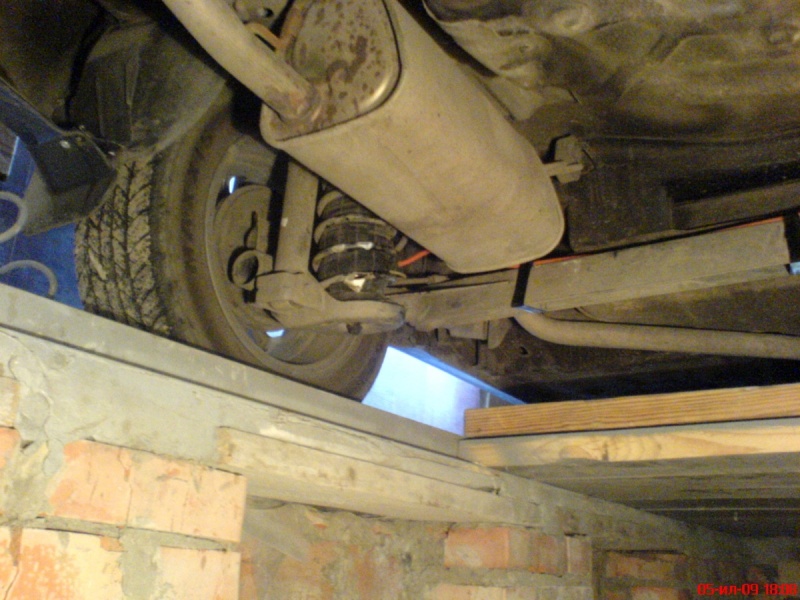

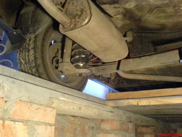

Поставил в пружины подушки пара 160 грн накачал 1 атмасферу
теперь хоть три чела на зад садится она на колени не падает)))
ходовка в поряде , сразу говорю
пришлось даже защиту сзади поменять протерлась из за низкой посадки
теперь хоть чего ложи
трудновато правдв накачку регулировать
когда надо больше когда меньше
а так я сильно доволен

а можно подробнее про подушки которые накачиваются ?
Да выведи от них просто два шланга и на тройник а выход где тебе удобнее регулировать давление и одновременно получится в двух сразу одинаковое. :bye:

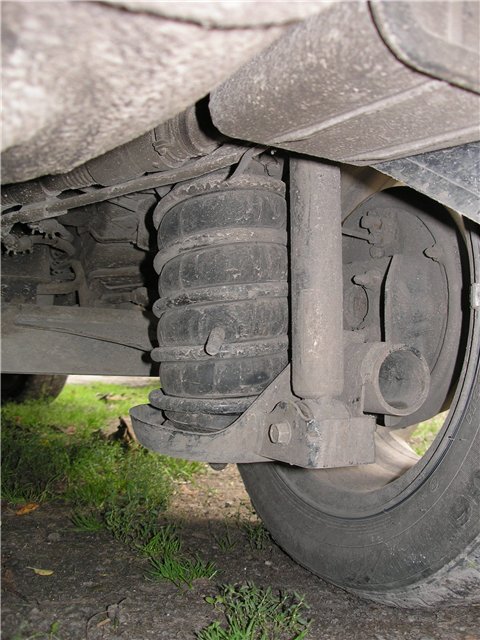

Сообщение Re: Амортизирующие подушки
Вот к примеру про подушки написано здесь:http://www.aveo.in.ua/forum/viewtopic.php?f=21&t=5190
там человек все модернизации описал подробно.:-P
