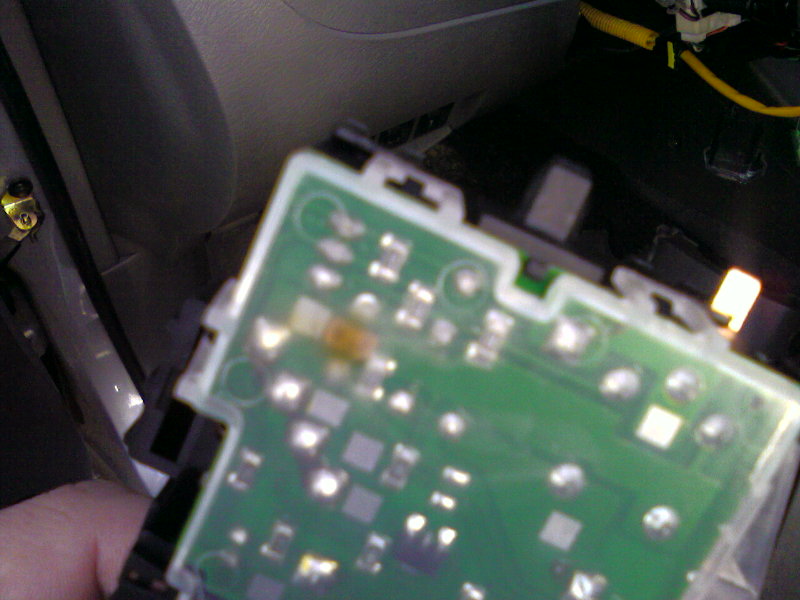

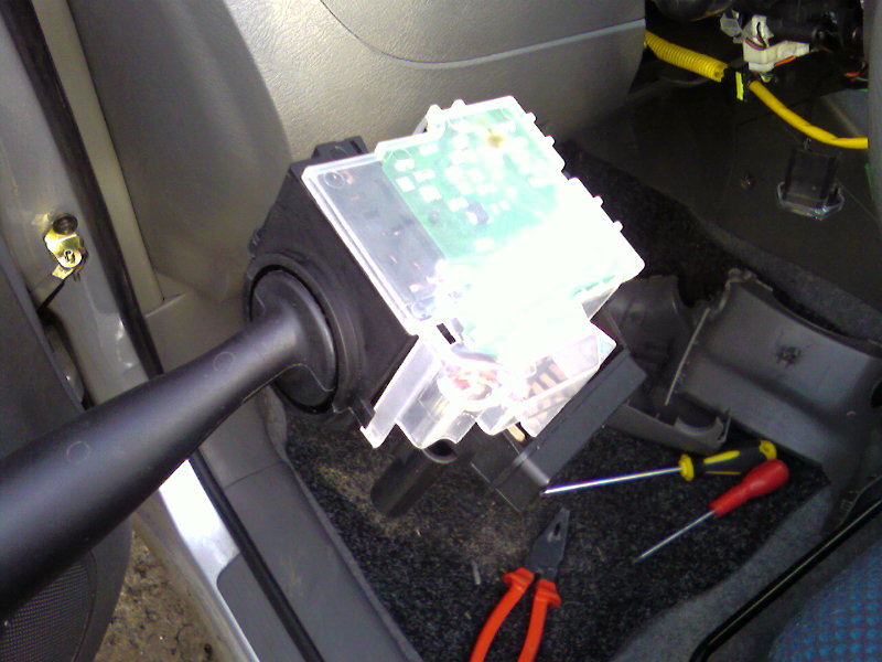

Вот я и разобрал уже сам. Сразу в глаза бросился подгоревший участок на защитной крышке блока рукоятки.

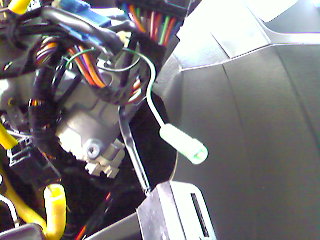

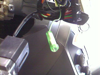

А вот интересный проводок, которому предназначения я не нашел

Повідомлення Проводок знакомый.
У меня из под кожуха болтался. На то указал. Разобрали. Не дали дубля откуда. На хомутик и похерили.
Здается мне это на магнитолу управление. Попрообуй прикоснутся на мгновение к массе при включенной магнитоле.
Tiggo SriBlo 2.0
Вів січня 29, 2008 18:08
Истину глаголишь. :) В люксовой комплектации тигго на руле есть клавиши управления мафоном. Проводочек - для неё.
