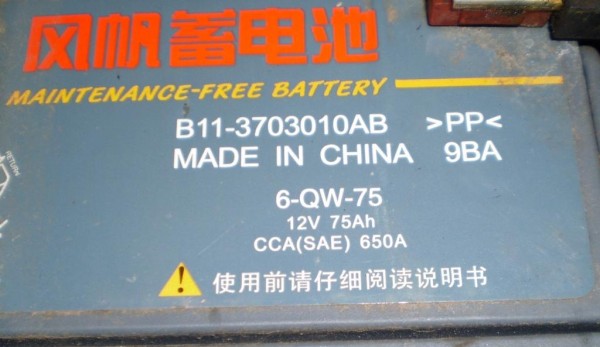

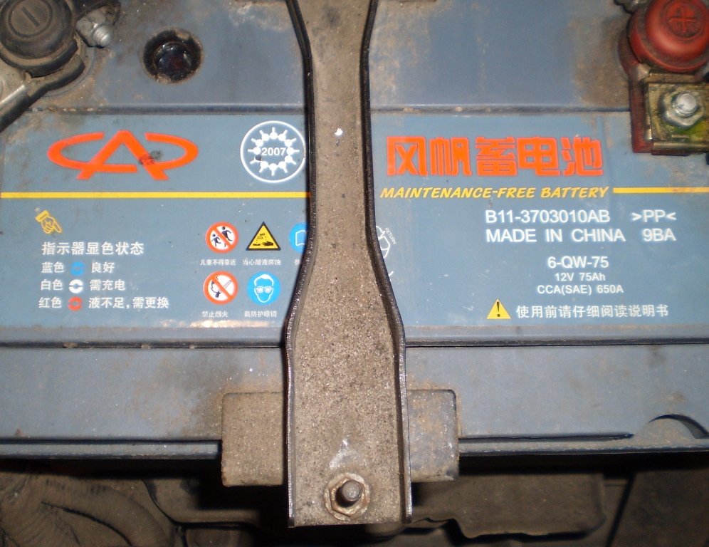

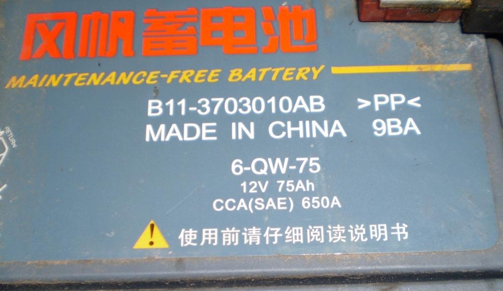

Аккумулятор штатный (запаяный).
Думаю две сигналки (штатная и дополнительная), иммобилайзер, замок капота и Мультитроник (Б. компьютер) посадили за такое время (16 дней).
Характеристики моего - 6QW-75 (Made in China)
12V 75Ah 650A
Если я выберу аккумулятор с такими характеристиками - http://yourauto.com.ua/product-213717-v ... st-74.aspx моему Тигрру он подойдет. Не большой ли Пусковой Ток?
Что посоветуете!?
