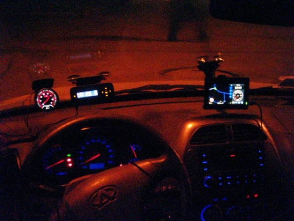

Повідомлення Re: Провалы, дерганье, тупизм - причины и лечение
Olegalex, Alex-UNO!
Тут проблема может быть и в давлении топлива. У меня, когда были проблемы с насосом и РДТ, периодически загоралась 136 ошибка. Это не совсем правильная интерпретация - замыкание на массу ДК2. Правильнее - отсутствие сигнала ДК2, т.е. очень бедная смесь. Интересно, что когда у меня барахлил РДТ, то симптомы были именно как при переобогащенной смеси на карбюраторной ВАЗ 2105! По мере прогресса начались и хлопки во впускной коллектор.
К сожалению, производлитель не предусмотрел контроль одного из важнейших параметров - давления в топливной системе. Без его мониторинга диагностика многих проблем сильно затруднена. Я себе поставил датчик с индикатором давления и постоянно отслеживаю этот параметр.
Выглядит это примерно так как на фото.
Сер березня 30, 2011 20:41

Dmitry.O. написав:
Olegalex, Alex-UNO!
замыание ДК2, было еще до того как начала дергаться машина. Выдавала ошибку когда заправлялся на левой заправке.
Чет березня 31, 2011 1:30 ICQ
