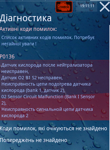

Насколько критична такая ошибка скриншот с приложения hobdrive ? Появилась после резкого торможения двигателем но не до полной остановки.
Такое произошло 1 -2 раза за 2-3 года )))
Нед травня 10, 2015 20:22
Повідомлень: 878
Звідки: Одесса (пригород)
Автомобиль: Tiggo 2L + ГБО
Повідомлення Re: Коды ошибок ......перечень неисправностей
Возможно надо просто почистить разъем лямбда зонда и жизнь наладится ибо если лямбда зонд умер то умер.

Сегодня (авто находилось на жаре целый день) только завел авто сразу чек загорелся опять, код ошибок р0136 и новая р0135
Кто что подскажет я в етом не разбираюсь ?
Когда жму на газ есть мелкие рывки, раньше когда ошибка 136 появлялась 1 раз в год то такого не было !
На сервисе сообщили на ошибку р0136 поменять ЗАПРАВКУ в ней дело. Хотя сам датчик они не смотрели - странно.

P0135 Неисправность цепи подогрева датчика кислорода (bank 1, датчик 1)
Написано ж всё на 1 странице.
Нагреватель первой лямбды своё отработал. Как варианта выкрутите обе лямбды и поменяйте местами, я так делал в такой же ситуации и потом ещё долго и нудно ездил без проблем.

Вчера сбросил обе ошибки 135 и 136 но сегодня с утра на холостую только завел автомобиль и сразу Чек горел очень долго - посмотрел ОШИБКА р0135 появилась.
Можно на рисунке показать где находится лямбда ну те датчики - я в том не разбираюсь ? Дорого будет стоить замена такого датчика ?
Я еще и раньше до года заметил что расход увеличился по сравнению с момента покупки автомобиля с салона.
Буду благодарен Вам за помощь.
Сер серпня 12, 2015 8:48
Повідомлень: 1799
Автомобиль: Tiggo 2.0 ГБО
Андрюха - дивись по вихлопній трубі, від самого мотору...
Перша на штанах, а друга- під машиною... Побачиш - вкручені датчики з проводками до них - це лямбди...
