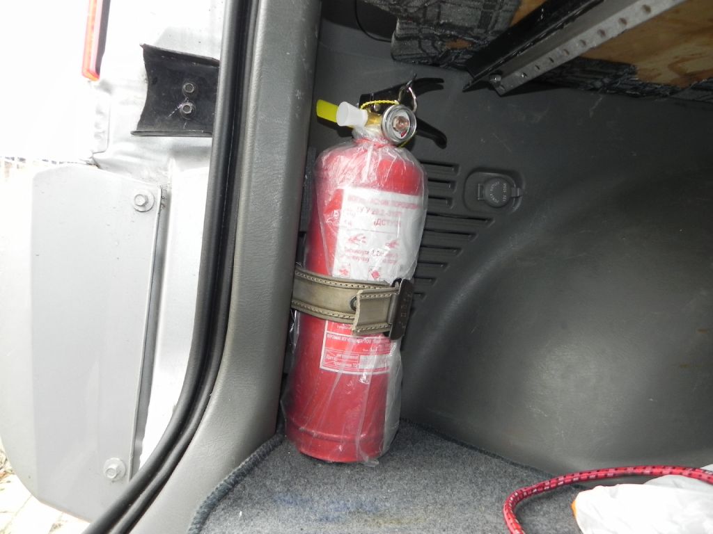

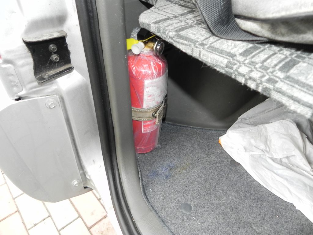

...продолжая разговор... сделал ещё пару доработок, первое - это крепление огнетушителя. Кусок старого ремня с быстрооткрываемой пряжкой, закреплённый в "левом заднем" углу багажника - и всё, собственно. Чтоб не было лишних звуков, на обшивку багажника в месте установки огнетушителя были наклеены полосы мягкой губчатой резины.

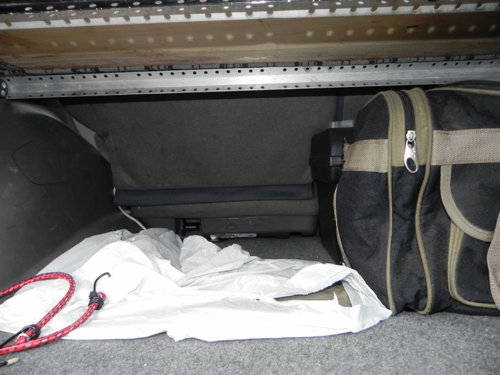

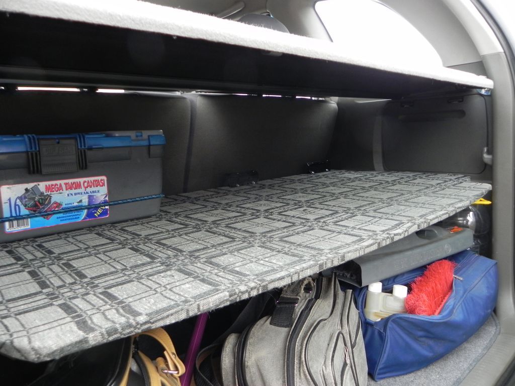

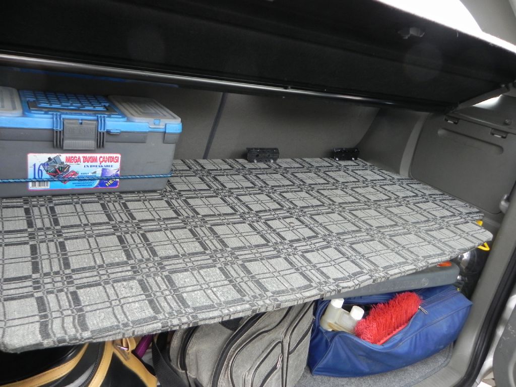

вторая "доработка" - полка в багажнике. Багажник в "Тигге" в общем, немаленький по объёму. Только объём этот "вытянут" в вертикальном направлении. Особенности конструкции, обусловленные типом кузова. Достаточно низко расположенный полик багажного отсека обеспечивает небольшую погрузочную высоту, что, в общем, удобно. Только вот никаких "потаённых" ниш, отсеков, как у многих "одноклассников", в нашем авто нет. Между тем, подавляющее большинство вещей, которые приходится возить там, имеют "горизонтальную" ориентацию. И занимают не более половины высоты багажного отсека. Обилия дополнительных креплений у нас тоже не наблюдается. А потому, складировать вещи в два и более этажей затруднительно, поскольку при движении вся поклажа захочет снова расположиться в один слой... И если в багажнике что-то уже лежит, и надо вдруг положить ещё какой-то груз, да ещё и не очень чистый, к тому же (например - мешок картошки)- приходится заниматься "перестройкой" в багажнике каждый раз. У меня это усугубляется тем, что некую часть расходных материалов, инструмента и т.д., используемого при эксплуатации автомобиля, я вынужден возить с собой, поскольку гаража у меня нет, а дома и так уже скоро выселят со всем хламом... :)
А между тем, в багажнике уже предусмотрено место для установки штатной полки в некое промежуточное по высоте положение. Вот там я и установил дополнительную полку. Длина полки больше штатной, она позволяет установить отодвинутые полностью назад задние сиденья в "полулежачее" положение. Полка сделана из 10-мм фанеры, обтянута тканью. Передний край полки опирается на съёмную поперечину из алюминиевого профиля, которая, в свою очередь, крепится на боковинах обшивки багажника при помощи упоров-фиксаторов из толстой и твёрдой резины. Вторая поперечина из такого же профиля, для увеличения жёсткости, прикручена к полке снизу, ближе к заднему её краю. Из остатков профиля сделаны упоры-ограничители, прикрученные сверху полки, по её переднему краю. Имеющиеся на них отверстия позволяют фиксировать груз при помощи резиновых жгутов, например. В случае надобности, и полка, и поперечина легко снимаются. Теперь буду переделывать освещение багажника, благо bobi.77 подал отличную идею, как это делается.
