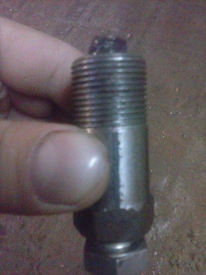

Вот и Я решил поменять подшипник кондиционера. С трудом ткрутил гайку пластины, ну думаю пол дела сделано, но я ошибался, 3 часа я пластину кавырял , сидит на шпонке приржавела. Ну всё думаю придётся сливать фрион и везти в сервис. И тут я нашел ссылку , где написано что нужен специальный съёмник каторый вкручивается во втулку пластины. На моей работе есть токарь каторый мне его выточил, сегодня буду пробовать. Если кому надо, вот размеры:втулка ф20 шаг1.25( длина резьбы 17-20мм), грани под ключ 22-24мм, сквозное отверстие срезьбой под болт М12 каторый будет упираться в вал.

Втулка не ф20 , а ф22

рисунок - бы.... чтоб понять...
я б 3D модель сварганил... + чертежи, точные...

Съёмник очень помог, пластину снял за 2 минуты. Точные черчежи выложить не могу, могу фото и размеры.

Повідомлення Re: Подшипник компрессора кондиционера. (Тиго2.0)
давай что можешь... надеюсь - осилю....

а-а-а - тепер зрозумів...
Ну це просто....
А як працює? - Вкручуєш, а потім видавлюєш??? Що так сильно прикіпає???

Лично у меня было очень много ржавчины и грязи на шпонке. Не плохо бы придумать какую нибудь заглушку, чтобы туда больше нечего не попадало.

Да, да. Вкручиваешь его во втулку пластины ,а потом болтом выдавливаешь. Съёмник на Ф22, наружная резьба шаг1.5 мм, длинна резьбы 20мм, болт М12 резьба шаг1.75мм. Длинна съёмника 50 мм, болт немного длиннее.

владимир76 написав:
Так подобрать пробочку от бутылки и внутрь вставить (где наружная резьба съёмника). Можно винную из пробки. И содержимое пригодится :oops:

владимир76 написав:
Я на ходовой применяю, и вам советую - Все резьбовые соединения, или места которые хочу защитить, обмазываю обычным дешовым селиконом, из тюбика... Как минимум - один год оно работает. И часто, этого более чем достаточно.

Силикон клей (в смысле канцелярский) или герметик (типа сантехнического бытового, с запахом кислоты).

И чё было сюда не заглянуть пару дней назад??? Каталоги не всегда правы...
Спасибо за информацию.
Хотель справить по резьбе, ну уже исправили М22х1,5.
