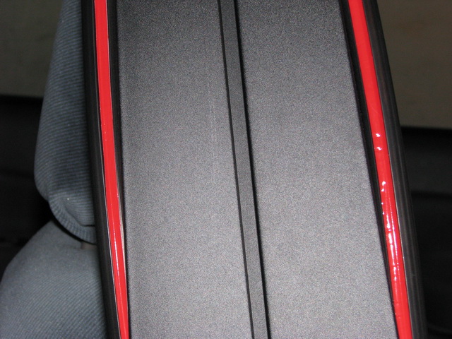

А фотки может кто то выложить?
Нед листопада 09, 2008 3:51 ICQ
Повідомлення Re: Ктото решил проблему дребезжания открытых стекл?
вид снаружы со стороны пассажира. примерно также изнутри.
Нед листопада 09, 2008 14:12
