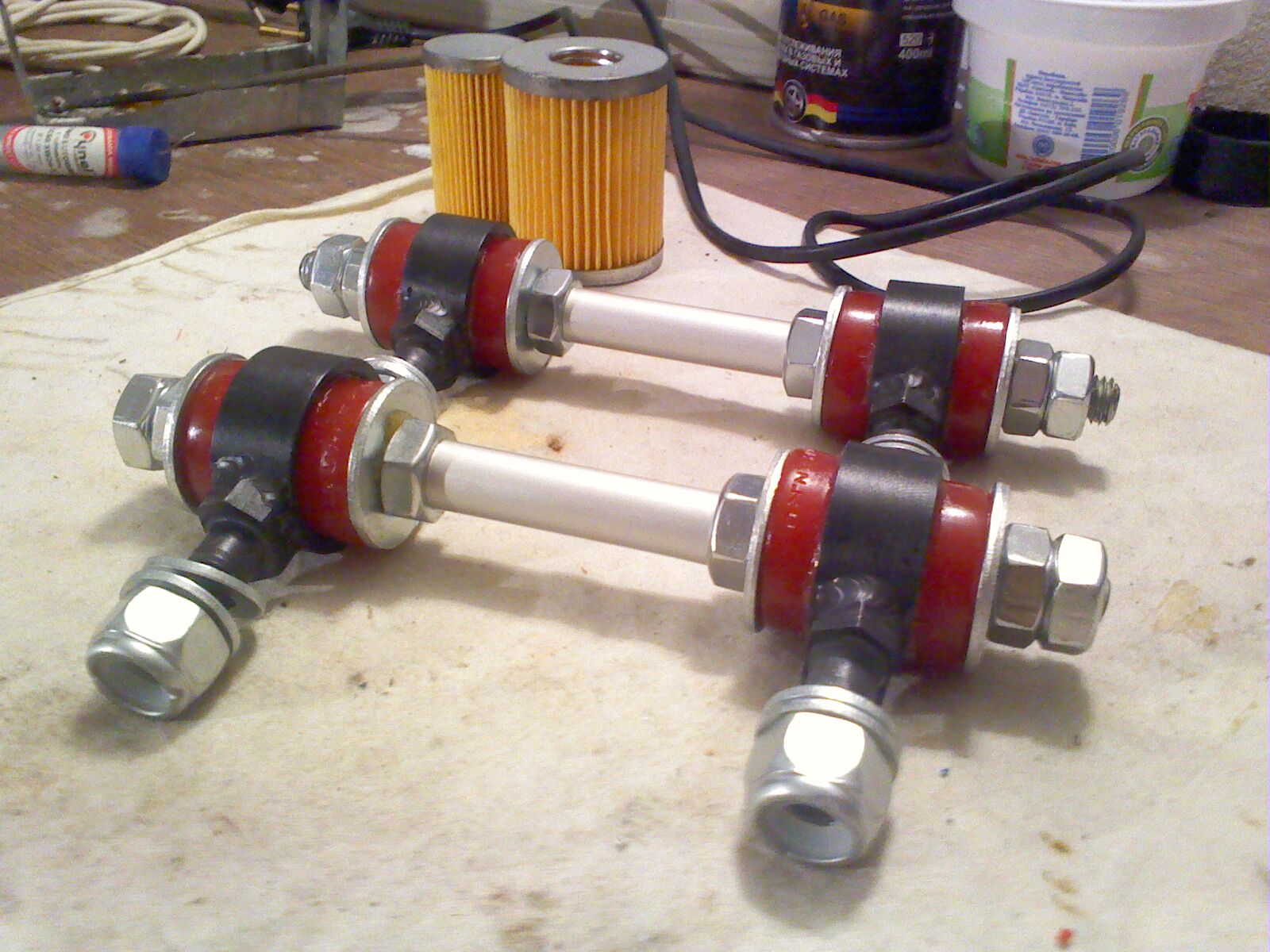

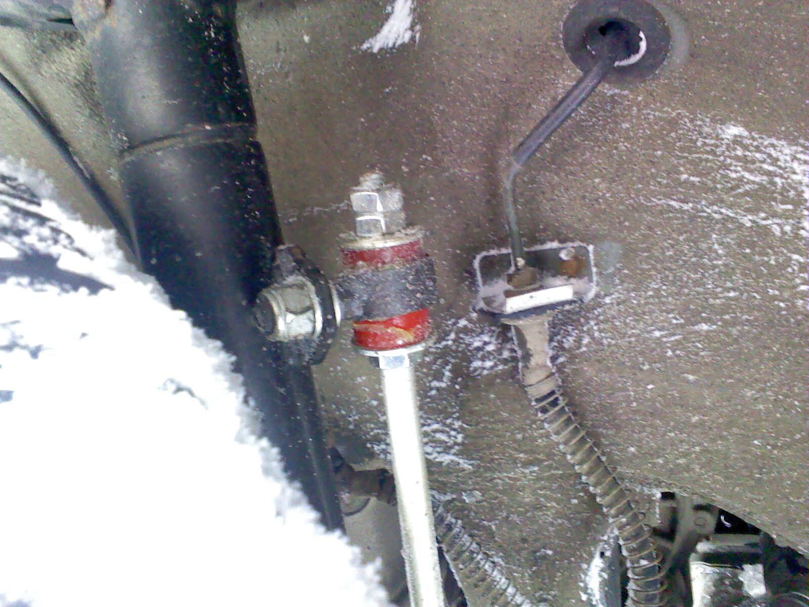

Вот по просьбе фото в крайнем положении, как видим критического ни чего не происходит. Собрал задние стойки, теперь прикупить недостающий полиуретан и можно задок перебрать вместе со всеми втулками на задние аморты.

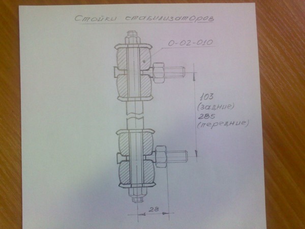

Эти изделия на фото, про которые спрашиваете самделашные, эскиз на работе - в понедельник выложу с подробностями изготовления.

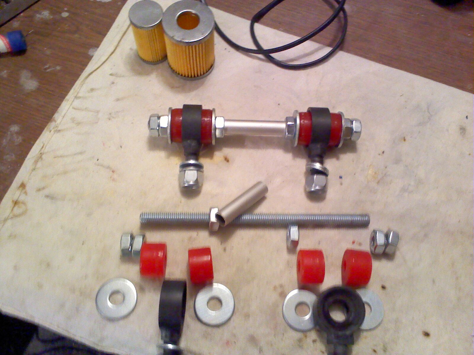

Из материалов, что необходимо закупить:
-втулка полиуретан 0-02-010 16 шт.
-шпилька М10, нужно 1 метр 8 см. т.е. две по 1 метру - куплено в Эпицентре
-трубка 1 метр (алюминий можно сталь) брал алюминий 12х1 (внутренний 10мм) - куплено в Эпицентре
-шайба 30х10 16шт. - куплено в Эпицентре
-гайка М10 24 шт. - куплено в Эпицентре
-гайка М10х1.25 8 шт. с пластмассой против откручивания
-шайба 10х16 или 10х18 (без разницы) 16 шт.

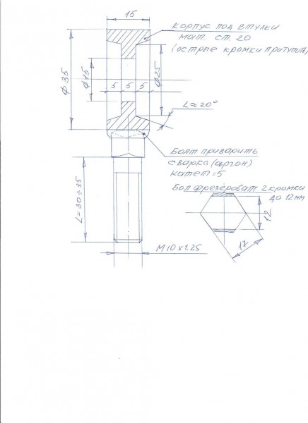

-болт М 10х1.25 L 35мм 8 шт. ( вот здесь осторожно! брал в жигулевском магазине для крепления корпуса распредвала, но они каленые, поэтому отпускал в печи т.к. нужны сырые, чтобы не лопнули по сварке) если найдете постые с этим шагом - пойдут.
Про изготовление основных корпусов под втулки - в понедельник с подробностями и эскизом.

Вопрос-с каким усилием тянул гайки,на ,,глаз" или динамометром?

Какой нах...н динамометр?, какое там усилие на полиуретан? если после прижима гайкой корпус втулок прокручиваешь и изгибаешь как шаровый палец с усилием - но руками? Небольшое сплющивание втулки и достаточно! Для этого и стоят контрогайки по торцам, а внутренние гайки разжаты в упорную трубку - она там только для этого, а не для красоты.

Не большое сплющивание понятие растяжимое.А в общем понятно.Ждем каляки-маляки.Один мой знакомый любит говорить-для всего есть своя технология,но по моему(в смысле по его) она здесь .... не нужна

-болт М 10х1.25 L 35мм 8 шт. ( вот здесь осторожно! брал в жигулевском магазине для крепления корпуса распредвала, но они каленые, поэтому отпускал в печи т.к. нужны сырые, чтобы не лопнули по сварке) если найдете простые с этим шагом - пойдут.
не могу найти такой болт так как в магазинах на такое авто длина болта 25мм

Все верно, я его и брал, но он становиться в притык с двумя шайбами, поэтому и пишу брать 35 мм. или может кто собереться вытачивать. Я поставил, но отпуск обязателен. В печь на 600 градусов и остывание вместе спечью минимум до 100, потом можно вытаскивать (любой термист это знает).

Вот все, что осталось, остальные оказываеться удалил. Если нужны какие-то моменты, сфоткаю на машине. Спрашивайте.

Заказал -болты М 10х1.25 L 35мм 8 шт. цена 1шт-6грн
