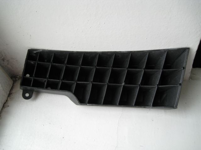

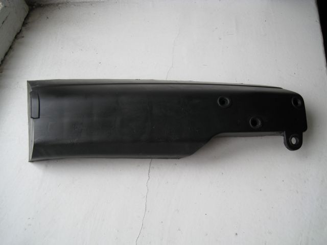

Сообщение передний бампер
Может у кого-то лежать угловые усилители переднего бампера, нужна левая - ПРОДАЙТЕ очень нужна
_var_www_storage1_temp_12_42_17_zkjaktdbad_201.jpg [ 73.69 КБ | Просмотров: 2701 ]
mounted_r_138.jpg [ 49.36 КБ | Просмотров: 2701 ]
dismounted_rf_114.jpg [27.01 КБ]
dismounted_rb_888.jpg [32.79 КБ]

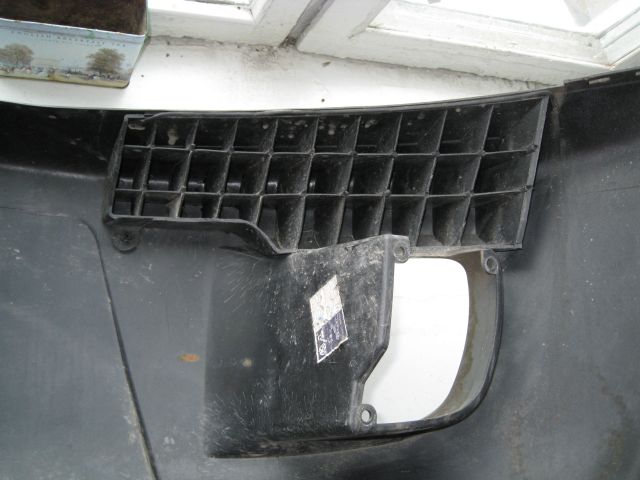

Сообщение Re: передний бампер
Вот... Я тоже искал оба, правый и левый... Не нашёл! Вышел из положения ТАК
Читал, смотрел, но это понимаю будет крайний метод,..... и наверное единственный

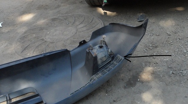

Автомобиль: Tiggo 2L + ГБО
Еще надо обращать внимание на крепление бампера если есть необходимость в покупке, а то многие "продавцы" тулят со сломанными усиками и говорят: "мол ничего страшного и все в порядке"
Комментарий к файлу: Отмечены красным необходимые усики
