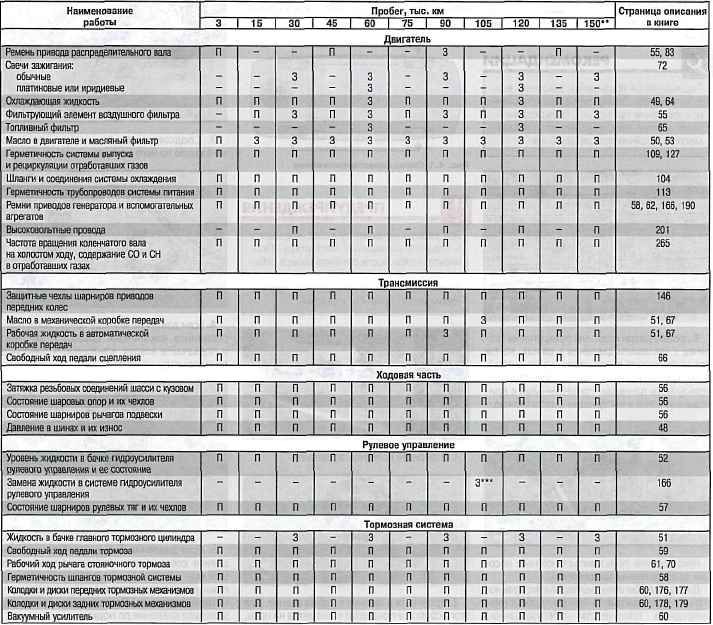

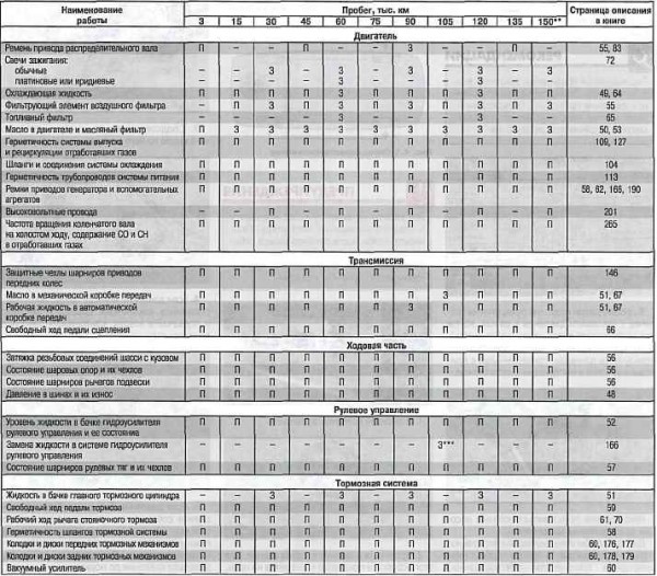

Повідомлення Re: Замена клапанов на Chery Tiggo 2.0
RR-33, мне трудно сказать при чём здесь вселенная и её бесконечные просторы, так как пивом, тем более в чрезмерном колличестве, я не увлекаюсь, но, что такое глупость, вроде бы за прожитые годы разобрался, чего и Вам желаю.
Что касается регламента замены ремня ГРМ именно на Чери Тигго с двигателем митцу, "с потолка взятого" после пробега 40т.км. УкрАвто" (хотя цель навязывания такого регламента очень даже понятна!), то здесь уместно вспомнить термин "разумная необходимость", который используют люди умеющие думать и использующие свои правильные знания (информацию) себе ( и не только) на пользу. Так вот, по этой правильной информации на моём Тигго 2,0 стоит лицензионный двигатель митцубиши собранный на базовом блоке 4G63 c головкой блока с одним верхним распредвалом (SOHC).
В японском мануале на такой мотор дают регламент для выполнения предупредительной (!) замены ремней после ПРОБЕГА 60,000 МИЛЬ (не км!). В мануалах на машины митцубиши с двигателями 4G13, 4G18 и 4G63 купленных в России дают такую таблицу регламентных работ, где "П" проверка, "З" замена:
Я надеюсь, Вы увидели, что существует ещё процеДура - проверка ремня ГРМ?
Таблица для моего поста взята здесь:
http://avtobab.ru/teh_obslujivanie/
Кому интересно, могут почитать здесь:
http://avtobab.ru/teh_obslujivanie/64-r ... amena.html
как проверяется ремень, правда там не написано самое главное:
"Замените ремень привода газораспреде­лительного механизма, если при осмотре вы обнаружите:
- следы масла на любой поверхности ремня;
- следы износа зубчатой поверхности, тре­щины, подрезы, складки и отслоение ткани от резины;
- трещины, складки, углубления или вы­пуклости на наружной поверхности ремня;
- разлохмачивание или расслоение на тор­цовых поверхностях ремня.
ПРЕДУПРЕЖДЕНИЕ
Обязательно замените ремень со следами моторного масла на любой его поверхнос­ти, так как масло быстро разрушает рези­ну. Причину попадания масла на ремень (обычно это нарушение герметичности сальников коленчатого и распределитель­ного валов) устраните немедленно."
Я, читая 5 лет все форумы по Тигго, какие есть в инете, не прочитал ни одного поста, где родной ремень грм в моторах митцу порвался в пробег 60-80 тысяч км. (укажите мне, если есть такие посты!) Причины не написания о разрыве ремня, если такое у кого то было (?), меня абсолютно не интересуют. В то же время постов порванных ремней установленных после каждых 40т.км - "пруд пруди" и даже поменянных официалами! Так, если говорить с точки зрения разума: Зачем мне такая гарантия за деньги, если я такую могу дать себе сам бесплатно?! Так кто здесь глупец? :-D
Вы знаете, даже если (или кабы!) ремень сейчас порвётся, то сэкономленных ранее денег мне хватит не только поменять все клапана, ролики и ремни, но ещё и на пару полных заправок авто, а опыт по замене клапанов у меня есть... и даже на дизеле.

Я спросил статистика где?
А то что то много текста не в контексте вопроса... даже не читал вторую часть сообщения после картинки...
