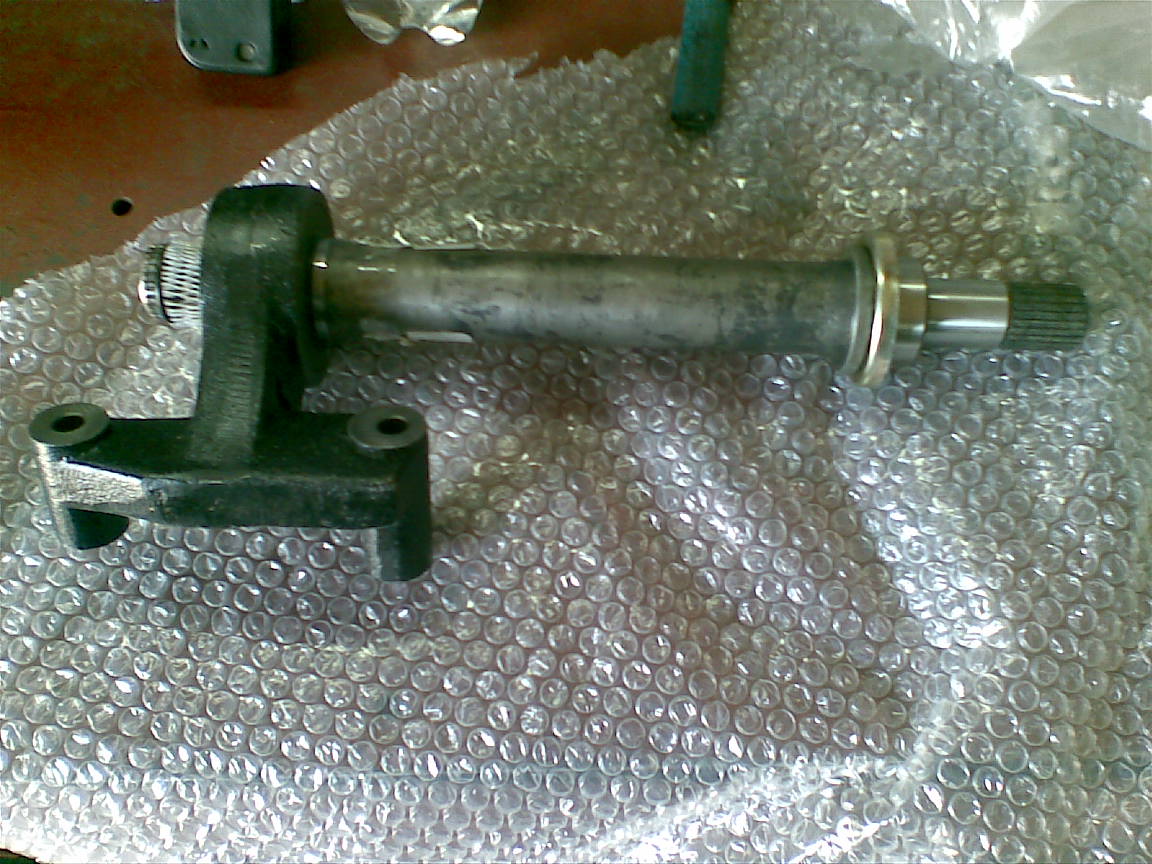

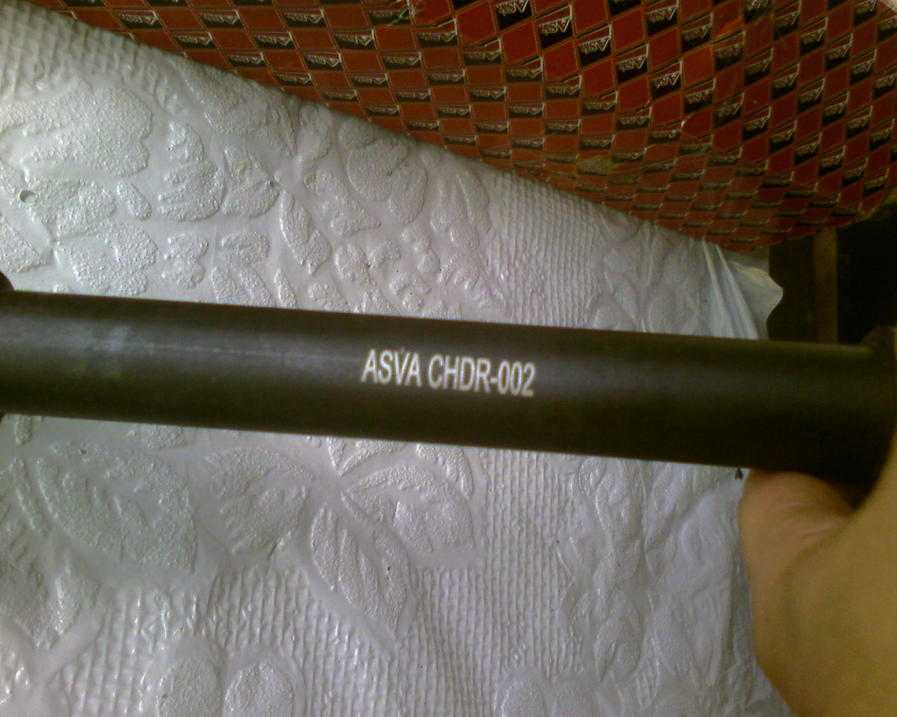

По поводу аналогов ничего сказать не могу т.к. на Укравто особо информацией делиться не захотели. А вот по поводу корабликов, так они пришли, их долго растомаживали. А шрусов там всего 11 штук было и все разошлись по головным сервисам. Один из них достался мне минуя сервис. Приводов ваще нет. Еле нашел. Сегодня все поменял. Цаца. Подшипник, кстати, живее всех живых, российский за 35 гривен ставил. Кулибин сказал подхимичит и будет запасной шрус с приводом в сборе.

Да народ я в шоке :shock: от нашего сервиса! Хорошая машинка Тигго, но когда поломается то можно выкидывать целиком. Запчасти оригинальные не купишь, аналоги не подберёшь :moil: кулибины молчат, а чел уже 3 месяц пешком! :?

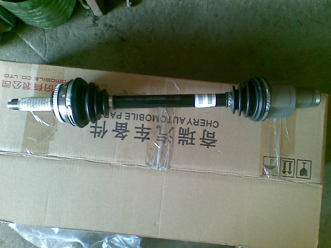

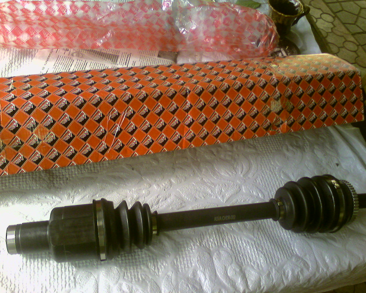

Ну вот не было времени написать, поставили брату в конце июля вот такие

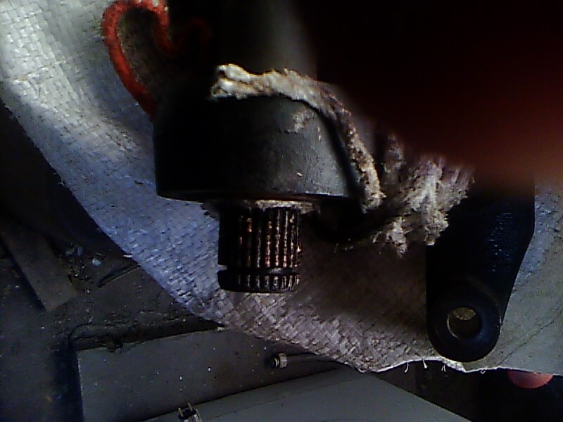

Около 20000 км назад посыпался подвесной. По множественным советам подвесной был перепрессован на 206 подшипник от ГАЗели и все бы хорошо если как всегда не одно НО!. Кроме подвесного разболталась еще граната на валу возле подвесного. Менять гранату, где гарантия, что поможет и не надо будет менять все целиком вместе с валом. Шат гранаты на валу составлял порядка 8 мм, а может и больше. И тут я вспомнил рассказы старых лепил как при совке всегда были проблемы с ремонтами, а надо всегда быстро и более или менее сделать. Так как терять особо нечего было кроме попандоза на деньги приступил. Снял полностью вал, раз соединил. Заранее приготовил электросварку, и медную полоску шириной около 10 мм длиной примерно как средний напильник. Взял вал положил его удобно подключил к нему один из проводов электросварки (только к валу, а не к корпусу подвесного) и стал потихоньку проворачивать вал и одновременно с этим по шлицам елозить медной полоской к которой подключен второй провод электросварки. Куча треска искр и вот результат: на шлицах образовываются медные пупырышки в виде капелек (на фото видно). После того как показалось что достаточно остановлен обратно стопор и пошел собирать вал и гранату (из нее сначала надо все вытащить). Одев на начало шлицов запрессовал пока не услышал как щелкнул стопор в гранате (села на свое место) Затем все собрал на место промазал и поставил на тигренка и езжу по сегодняшний день. Люфта нет! Нет ничего смертельного и страшного, если кому-то поможет значит не зря писал. Удачи!
