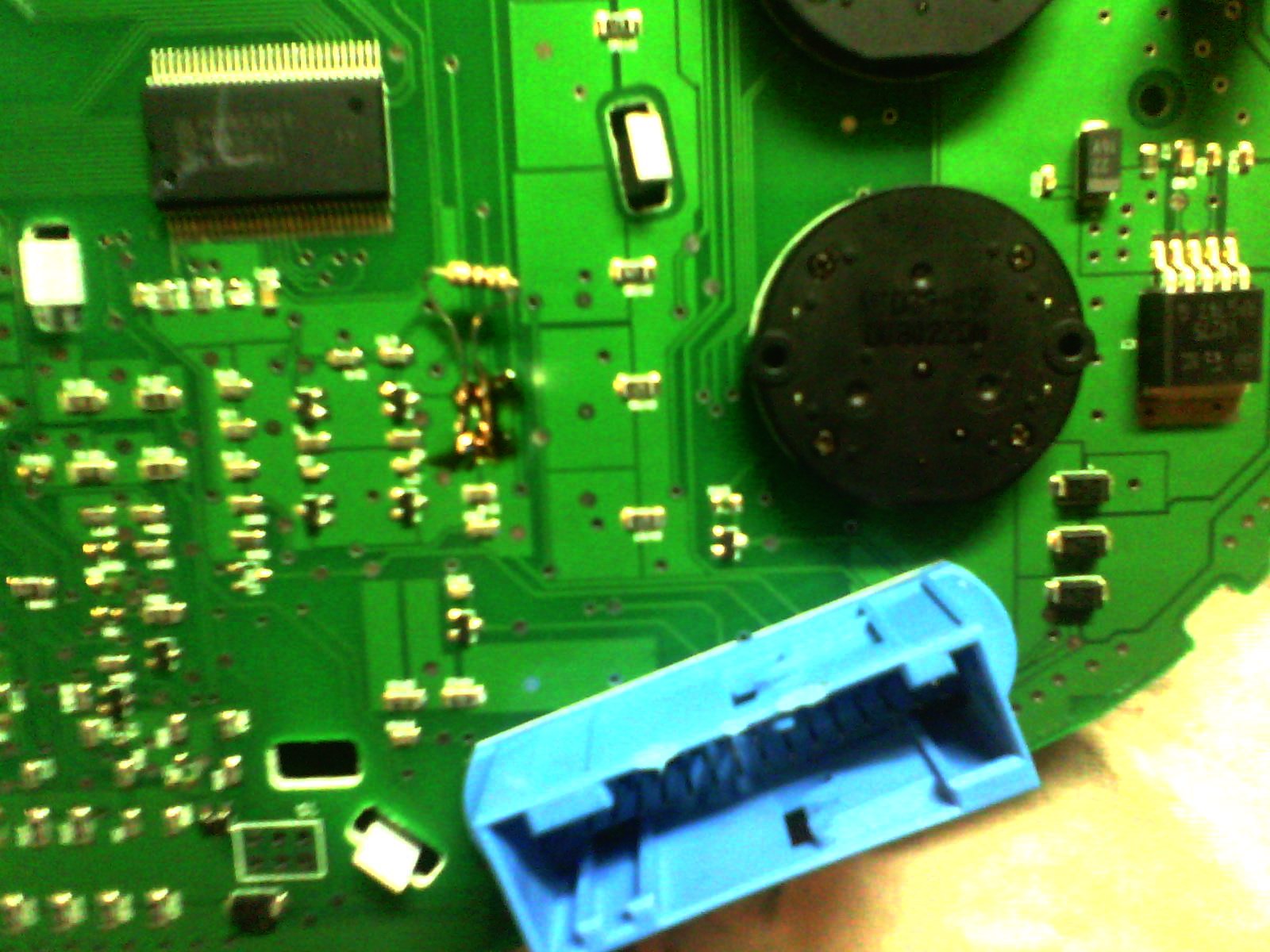

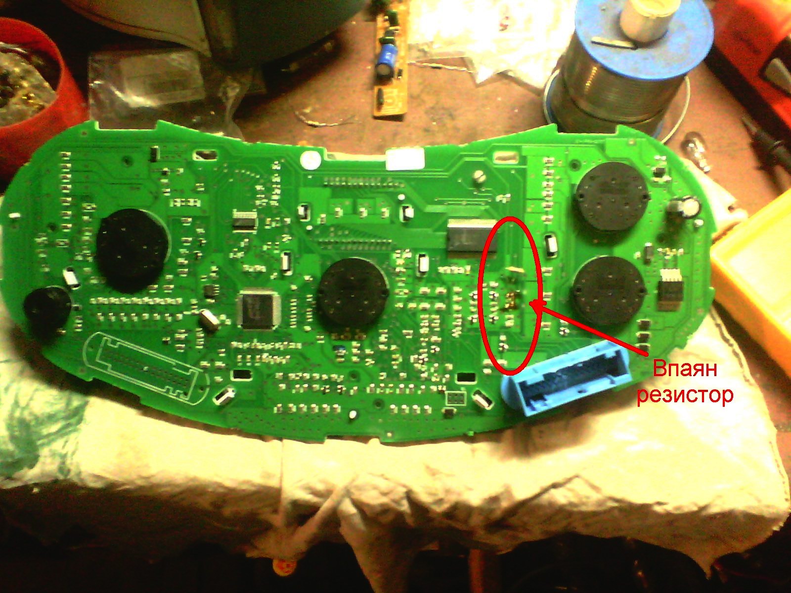

Итак по датчику топлива. Требуется впаять резистор, номинал не вспомню. Нужно обратиться к Alex-UNO с вопросом по номиналу. Место установки резистора на фото ниже. За качество фото простите, под рукой не оказалось фотоаппарата, но даже на таком фото видно, где нужно разместить резистор. У Alex-UNO иная реализация, у него на положенные места впаяно два резистора SMD, у меня параллель одним резистором (кум радиомеханик) что-то там высчитал и сказал, что так тоже верно.
Добавлено в 6:56
Ура! Нашел фразу Alex-UNO:
Поэтому я отключил левый ДУТ (закоротил), а в панели приборов изменил номинал уравнивающего резистора (SMD). В оригинале там стоит паралельно подключенных три резистора по 300 ом, что дает общее сопротивление 100 ом. Заменил на три резистора по 150 ом и плюс еще один резистор на 300 ом. В сумме получилось значение около 43 ом. Теперь стрелка индикатора уровня топлива индицирует только состояние уровня топлива в половине где бензонасос - от полного бака до его минимума. Кстати если просто закоротить второй ДУТ, то стрелка при полном баке не покажет и половины - только треть!
