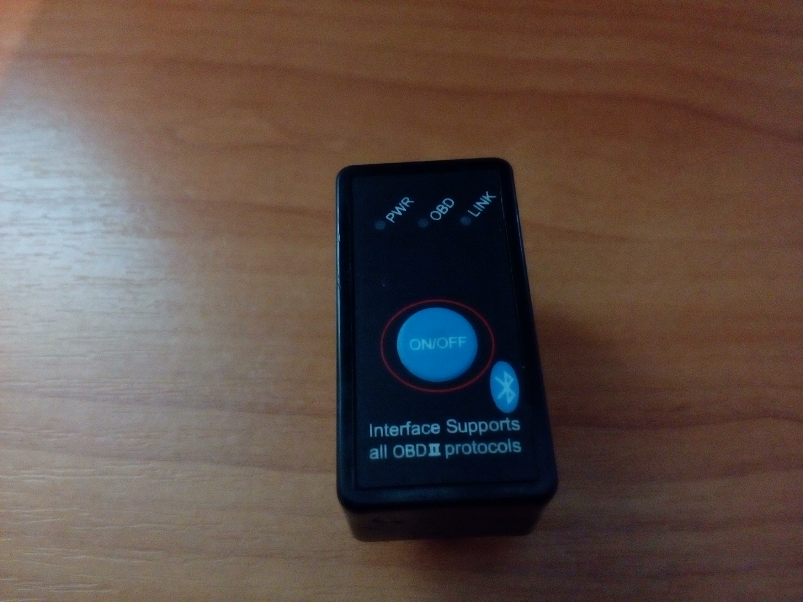

А таким адаптером можно калибровку сделать?
Сер березня 02, 2016 10:48
Повідомлень: 902
Звідки: Украина
Повідомлення Re: РКПП (Робот) MAGNETI MARELLI CFC 318G.02
Я думаю, что он только считывает параметры.
Сер березня 02, 2016 16:00
З нами з: Пон грудня 14, 2015 12:07
Повідомлень: 36
Автомобиль: Chery
Написано що супортить всі обд2 протоколи, так що теоретично можливо. Практично треба пробувати. Я з такими не стикався.
Чет березня 03, 2016 11:51
З нами з: П'ят жовтня 09, 2015 22:05
Повідомлень: 18
Автомобиль: Tiggo FL
Блин, как я не пробовал но пока что подружить не получилось, но значит буду еще пробовать.
