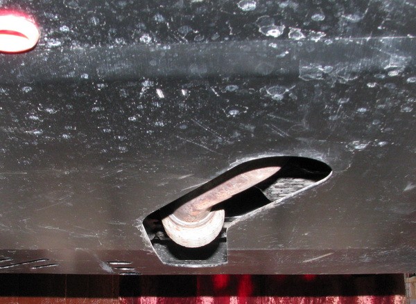

Вопрос к заглядывающим на ветку Tiggачам со стажем: труба ситемы отвода отработаных газов в месте гибкого соединения время-от-времени жёстко контактирует с защитой картера (внешний сетчатый слой уже протёрся), может кому ведомо - чем грозит и как устраняется сей фул-контакт?
Збираю черепа працівників автосервісів! Надаю перевагу дуболомам з Рівнеавто!!!!
Суб листопада 08, 2008 14:46
Повідомлення Re: Tiggo 4x4 - звер, али не звер?

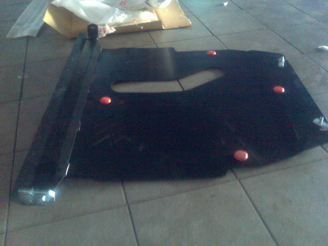

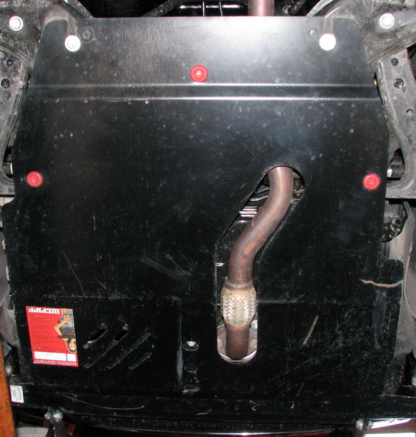

urus. ну чем грозит и так понятно - заменой гибкого шланга. на моем тигре стоит защита с характерным вырезом под выхлопную. прорезать такуюже тебе не советую,так как наверное довольно трудоемко ну разве что как последний вариант. для начала я бы попробывал заменить или увеличить на более высокие резиновые подушки, те которые стоят в защите по бокам или подложить шайбы между балкой и защитой на заднем креплении защиты
Суб листопада 08, 2008 17:02
З нами з: Нед вересня 28, 2008 22:54
Повідомлень: 92
Звідки: Рівненська область
Спасибо за совет. Про замену соединения - довольно дорого, сказывали на сервисе, а про отверствие я тоже думал - выходит правильно. Резинки подкладывать - врятли поможет, скорей всего, при хорошем "смотри земля!" из-за них может сорвать защиту. Но у меня всё-таки остаётся вопрос: какую функцию выполняет упомянутое гибкое соединение? Ответ на вскидку - буфер, гасит передачу жостких колебаний от выхлопного тракта на двигатель. Если нет - то можно цельно-металичесское колено на хомуты поставить, и пусть себе лупит! А защита с прорезью - это дело, что ж мне тогда на сервисе впарили, за кругленькую суму и с логотипом Chery?

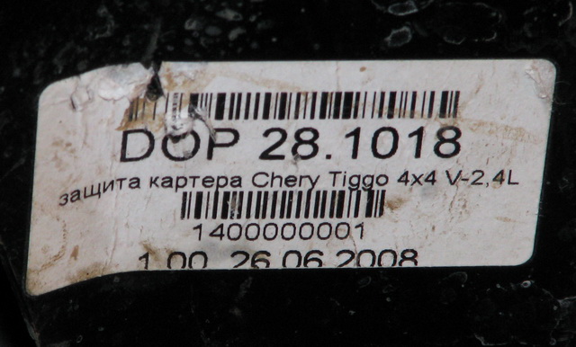

кстати по наклейке видно что это и есть родная защита на Tiggo 4x4 2.4
