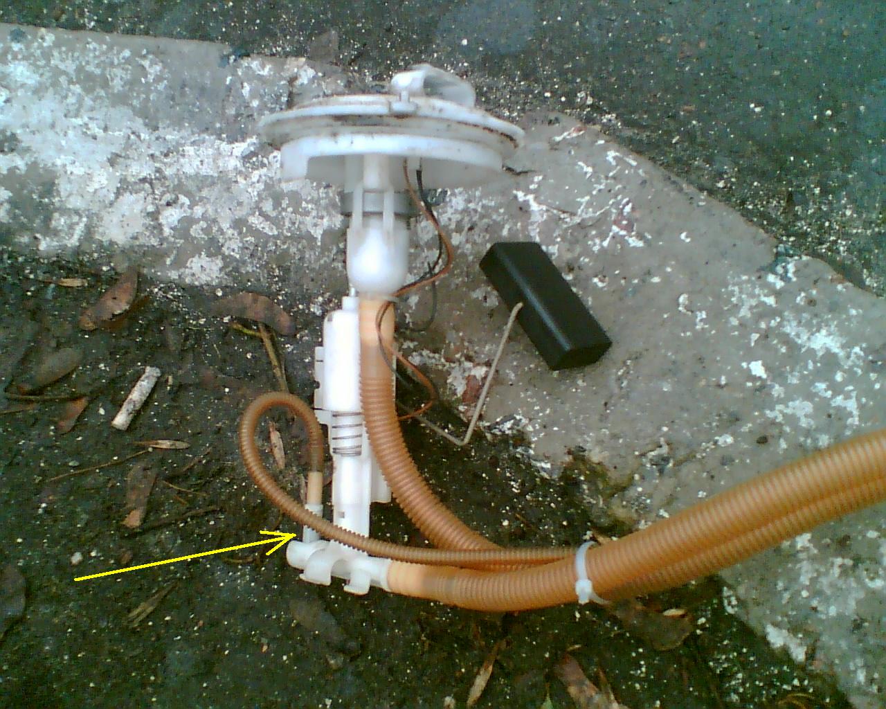

Машина перестала работать на бензине, были все подозрения нехватки топлива. Отключил штуцер от топливной рампы, и подключил манометр. Давление было 0,5 атм. Начал искать причину, пошёл по пути наименьшего сопротивления, решил сразу проверить регулятор давления, отсоединил штуцер от правого лючка (он идёт только к регулятору давления) и заглушил трубку (вставил сверло на 9 мм :D ), завёл двигатель, благо стоит ГБО, давление такое же 0,5 атм, ну думаю всё, бензонасос накрылся. Вскрываю оба лючка. Там есть некоторые тонкости зная которые всё идёт как по маслу. Итак вскрываем правый лючёк. Сначала очищаем всё от грязи а лучше смываем, я ннапример всё обмёл всё кисточкой а затем смыл всё той же кисточкой с бензином. Это нужно чтобы при открытии грязь не попала в бензобак. Отсоединяем разьём и снимаем стопорное кольцо при помощи отвёртки. Поднимем лючёк и видим стальной бочёнок (это и есть регулятор давления) к которому на защёлке присоеденена трубка примерно 12 мм. Отсоединяем эту рубку. Вытаскиваем далее, видим поплавок, тащим далее, в самом низу видим эжекционный насос, к нему подходят две трубки одна 6 мм другая 12, отсоединяем и ту и другую. Тяжело но снимаются. Всё, ничего не мешает можно всё вытащить полностью. Теперь извлекаем содержимое левого лючка. Всё делается точно также до поднятия лючка. Приподнимаем лючок, с внутренней стороны отсоединяем разьём, заглядываем во внутрь, видим пластиковый стакан в котором стоит электрический бензонасос. Сверху на стакане как-бы весят две трубки 12 мм, снять их самое трудное, они крепятся к стакану при помощи поворотной защёлки, если внимательно посмотреть в месте их крепления к стакану есть прорезь а на клипсе трубок шлиц, поворачивая трубки нужно совместить шлиц и прорезь и потянуть трубки вверх, это трудно т.к пространство ограничено, стакан можно чуть наклонить. На бензонасосе сверху стоит тройник, от которого одна трубка 6 мм идёт во вторую половину бака к эжекционному насосу (она у меня и перетёрлась) а вторая подключена к штуцеру лючка. Трубки к тройнику подсоединяются при помощи защёлок похожих на такие которые стоят на топливном фильтре. Их нужно отсоединить. Да забыл, перед этим нужно снять сам лючок, у него две стальных направляющих на одну из них надета пружина которая распирает в баке пластиковый стакан с бензонасосом. Всё можно вытаскивать стакан. Извлекаем из стакана пластиковую платформу с бензонасосом. Видим изрядно забитую сетку, снимаем её с бензонасоса. Помещаем всё извлечённое из бензобака в 646 растворитель (сетку отдельно, поскольку грязи с неё будет не мало). Моем всё посредством кисточки и продуваем компрессором. Трубку которая перетёрлась поменял на резиновую бензо-маслостойкую внутри и снаружи и зажимковал медной проволкой. Собирается всё в обратной последовательности. В рампе должно быть 3,5 атм.

Вот это и есть эжекционный насос, который перекачивает бенз из одной половины бака в другую, там стоит жиклёрчик из которого выходит тонкая струйка и увлекает за собой в толстую трубу поток бенза, это по простому.
