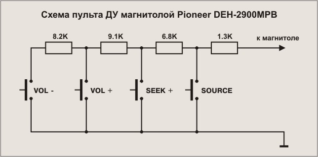

вот схема аналогичного пульта только номиналы нужно подобрать под нашу магнитолу

как дела идут с пультом?
купил магнитолу с люкса хочу тоже кнопки
Саша а схемка есть наподобие той что выше?

ну так а схему можно такую же взять как выше только с теми значениями сопротивлений что ты дал?

Схема выше не подходит.Там чем левее кнопка тем больше сумма сопротивления а в наших магнитолах так не получится не тот диапазон сопротивлений , слишком узкий.Так что просто соединяем в последовательные цепи кнопку с нужным сопротивлением (и так 4 раза , для разных команд) а потом концы этих цепочек подключаем к магнитоле.

ясно
я еще не уверен что у Тигговской и Эларовской(Истаровской) магнитол диапазон идин и тот же

Ну всегда можно попробовать , могу предоставить магазин сопротивлений :-D .
И еще - обычно в авто по возможности все унифицировано , ну разве что у китайцев свое , особенное мнение на этот счет.

как думаешь можно подкючить такую штуку http://autozvuk.com.ua/info.php?id=1282
выше ее схема
естественно плату наверное там нужно выкинуть и сделать свою
