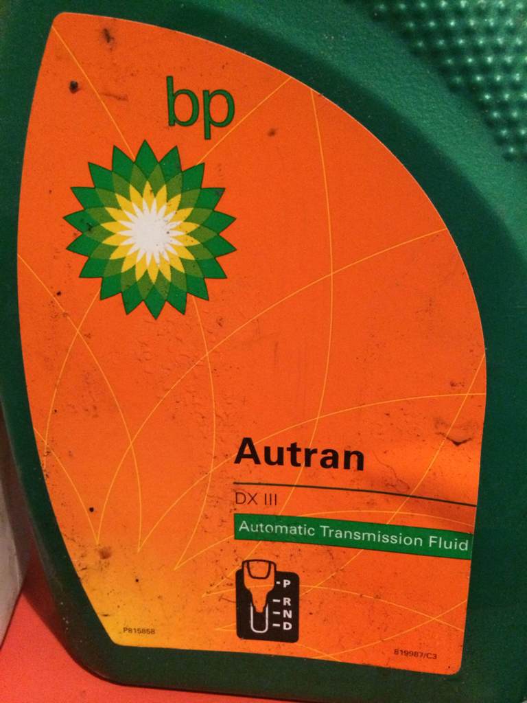

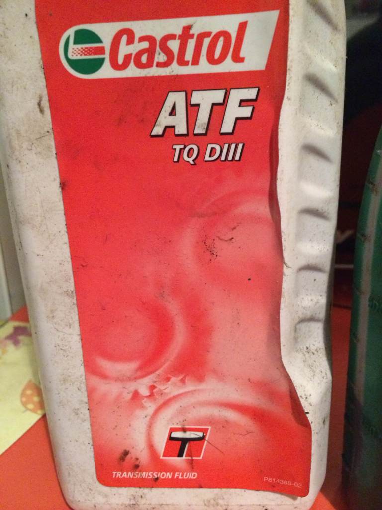

Позвонил вчера товарищу (у которого забрал машину), спросил какое масло он заливал в коробку.
Так вот :roulette:
Он менял его у официалов в Киеве на Перспективной, 4.
Отдали ему тогда две банки из под масла одна BP, а другая Сastrol.
Он их сфоткал и выслал мне.
И что самое интересное что Кастрол - это минеральное масло, а ВР - синтетика.
И вот как тут не ругаться матом и что теперь мне заливать в коробку, или нужно по любому промыть её а потом уже лить что нравится.
Кто подскажет что лучше сделать ? !

ОФФ-ы масло льют из бочки, если заказчик не попросил иного, т.е. с банки. На тару внимания обращать не стоит.
Если хотите знать что залито пусть товарищ сфоткает заказ-наряд на замену масла. Какое масло лили в нем написано.
Если есть сомнения: слить - промыть - залить что нравиться.
Пы.Сы.
Не нужно думать, что офф полные пи-пи-пи, что бы смешивать синтетику и минералку, при этом еще и улики в виде банок отдавать клиенту.
Пы.Пы.Сы.
К тому же видно, что банки юзаные переюзаные а не новые.
Вів лютого 11, 2014 10:55

Промывать масло в АКПП? А зачем позвольте спросить?
Слейте все масло из АКПП и замените, на то которое внушает Вам доверие. Те остатки, что могут остаться в КПП не сыграют никакой роли! А вот всякие промывки наоборот могут приподнести неприятный сюрприз для АКПП!

а я порекомендую:
- Если неизвестно что было залито - промыть! потом лить понравившееся.
Неоднократно был свидетелем как на третий день после замены начинали вытаскивать с коробки сгустки, сопли, комки...
Синтетика варит с минералкой! И это происходит - не сразу!
Или делать пробное смешивание, на пару дней, и периодически помешивая...

Подал официальный запрос в УкрАвто. Сегодня позвонили мне с ответом.
Масло в коробке менялось на 102 000 км пробега.
Заливали Castrol TQ Dexstron-3.
Так что следующая замена масла у меня очень срочно!!!
