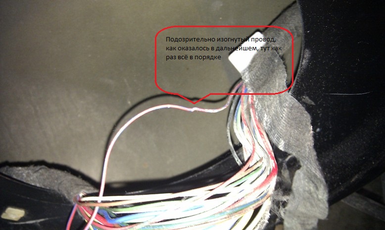

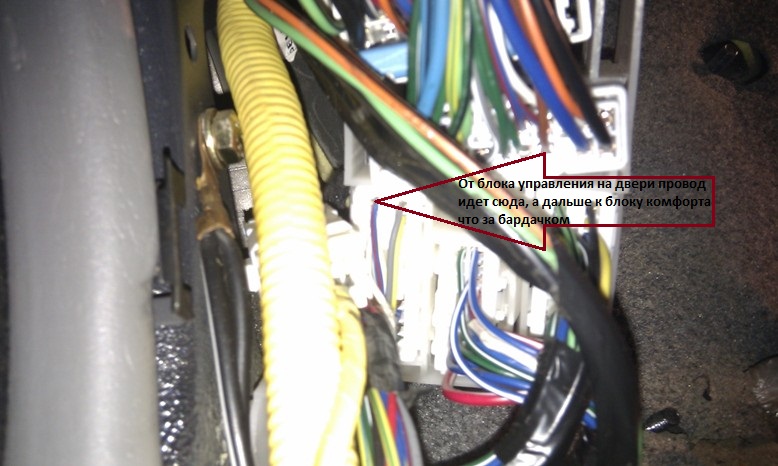

Первая мысль: накрылась кнопка, вскрыл, прозвонил, на кнопке 11 нога должна звониться с 6-ой - для движения вниз, и с 7-ой - вверх, кнопка не подвела и показывала что работает как надо, следующая мысль - кирдык блоку комфорта, открыл бардачок, извлек его, отсоединил клемму, прозвонил от клеммы на кнопке до клеммы на блоке - 0, ну дальше пошел искать где обрыв, на колодка слева от левой ноги водителя тоже 0

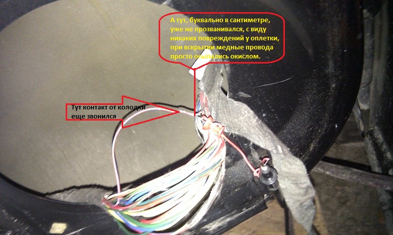

А дальше ж..., дверь вскрывать надо, вскрыл, провод идет в жгуте замотанном тряпкой (хотя возможно в молодости она была изолентой), вскрыл жгут
Подозрительное место оказалось нормальным, а вот буквально в паре сантиметров от него уже провод не звонился
Внешний осмотр ничего не показал, изоляция в норме, цветом нигде не отличается, вырезал 1 сантиметр, так вот провода в этом вырезанном куска просто осыпались белым окислом, провода медные, пришлось кусок допаивать.
В итоге все заработало, за одно в обшивку двери вставил подсветку земли, но осадок остался, если так, на ровном месте провод сгнил на стеклоподъемнике, то такое возможно где угодно, это качество проводки или просто брак. :?
