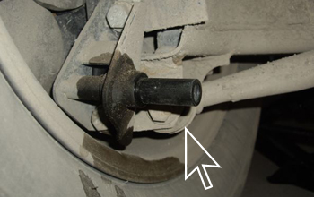

Уважаемые тигроводы, кто менял задние нижние рычагb? возможно по гарантии? так как менять придется два рычага, сайлентблоки там впресованы (читал на рус форуме) и меняются полностью, а цена за один от 80 уе.

Я менял, оба правых. Верхний 300 грн., нижний 450. это у оффициалов.
Но оказалось менял напрасно. Никто не мог определить источник стука, уже начали склонять менять аммортизатор. Залез посмотрел, аммортизатор в норме. поехал на развал, на регулировке мне показали что оба сайлетблока на основных рычагах (рычаги те на которые пружина опирается) не затянуты, затянули и стук пропал.
Еще есть место для стука - регулировочные эксцентрики на трубчатых рычагах. Если их трогали, то втулки эксцентриков могли не попасть на свое место, тогда будет поперечный люфт. Сам наблюдал эту картину: после того как поставили рычаги попросил сделать диагностику ходовой - поперечный люфт, снова на подъемник, открутили, более тщательно поставили на место, люфт исчез. Мое мнение такое: если не порваны резинки на трубчатых рычагах, их не трогать. А меняются они (сайленты) обычно вместе с рычагами.

я тоже так решил, все ж целое. лучше амортизаторы задние поменяю

Сегодня обнаружил, что задняя правая пружина сошла с нижнего посадочного места - вот и думаю: с покупки машины она такая (раньше не обращал внимание) или уже при мне сошла, дело в том, что проехал 600 км. сильно загруженный (были моменты когда на ямах подвеска срабатывала полностью - до удара по кузову). Вопрос: может при загрузки машины такое произойти и были ли у кого случаи схода пружины с нижнего посадочного места?

у меня резинки повылазили те что над пружинами задние :o , сначала справа, потом слева вовремя заметил

А где смотреть эти резинки, а то у меня тоже с зади постукивать начало. Может еще чегото посмотреть?
