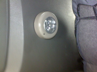

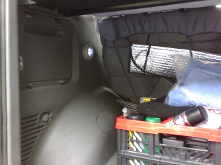

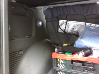

...вот.идею спёр на Бассейной 3 в тамбуре.идею а не сам фонарик...
война херня,главное маневры.
Сер серпня 12, 2009 15:10 ICQ
З нами з: Вів червня 03, 2008 19:42
Повідомлень: 42
Звідки: киев
Автомобиль: tiggo
Клубная карта №: 1080
Повідомлення Re: освещение багажного отделения
...можно поставить с двух сторон,иголку конечно не найдешь,но МРАК рассеивает.главное не забывать выключать,а то батареек хватает только на 2 суток,проверено...

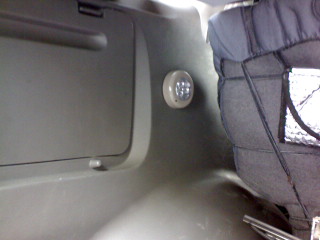

Я особо не парился - купил плоский светодиодный фонарик Osram,прилепил с помощью монтажного скотча (в комплекте с фонариком) слева за проемом задней дверки. Включается он нажатием на корпус спереди, так что не промахнешься в темноте. Попался мне этот фонарик даже в цвет машины. Прикольно!

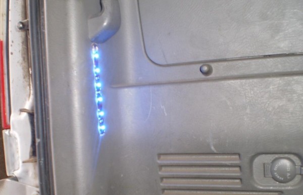

Я у себя сделал на светодиодах как примерно описано IvanYakub только провод ввел сразу через просверленное отверстие под крючком и провод провел под обшивкой к заднему плафону.
Так как на фото с двух сторон длина светодиода у меня по 10 см. кому мало можно длинней а таким образом главное что светит и совсем не мешает.

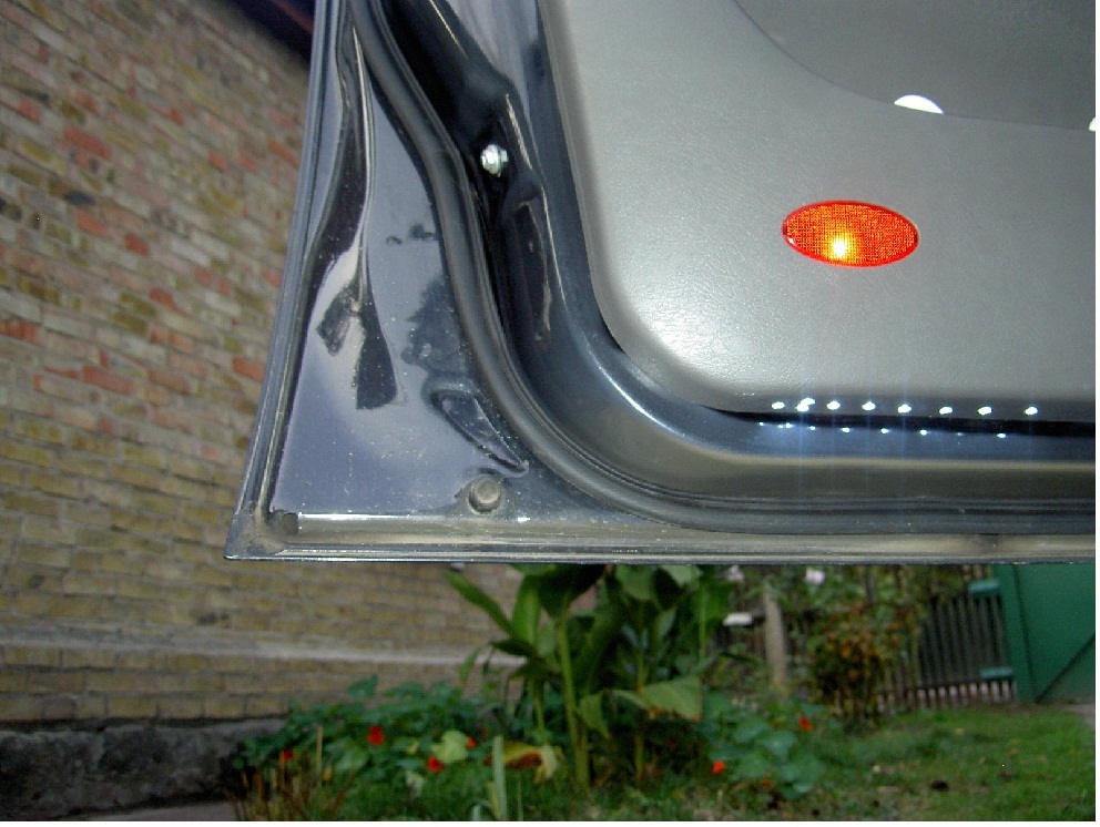

А я сделал, немного эффективнее, я на том же плафоне запитался непосредственно к проводам, и теперь у меня как в холодильнике дверь открыл, лампа включилась, дверь закрыл, потухла, на сигнализацию ставиш тухнет, снимаеш загорается на 20 секунд. И обычную ленту светодиодов на радике купил за 15 грн. К полке прицепил подручными средствами, и провод на универсальный разьемчик посадил, чтобы полку снимать можно было при надобности.
Ну и ещё хаха-фишку придумал для себя: В Карте водительской двери есть лампочка. Толку от неё мало, я насверлил отверстий и припаял снизу светодиоды, для освещени дороги при открывании двери ( как в каене ), теперь удобно зимой видеть потрусил ноги или нет, а в мокрую погоду видно куда вступаеш, например на просёлочной дороге ночью выйдешь пописать и как вступиш...

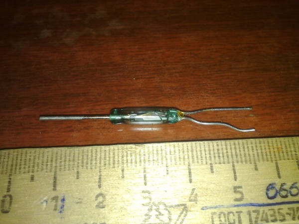

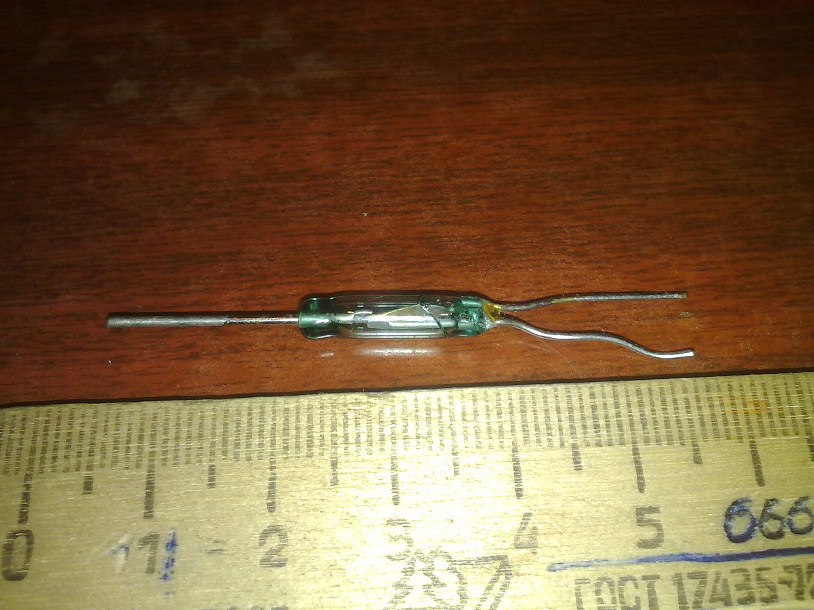

Предлагаю свой вариант подсветки багажника
1.Покупаем плоский аккумуляторный светодиодный фонарик на 4 диода с подзарядкой от сети
2.Разбираем и внутрь последовательно с выключателем монтируем геркон
3.Прикрепляем фонарь кусочком пластины снизу полки в существующее крепление вплотную к заднему буртику
4.Напротив фонаря под дверной картой 5_й двери клеим магнит от старого жесткого диска
Все! Открываем дверь,магнит удаляется и фонарь горит.Закрываем-гаснет.Никаких переделок проводки и дополнительных проводов.Фонарик легко снимается для подзаредки(за месяц эксплуатации еще не заряжал) и использования вне машины.
Освещение от 4 светодиодов вполне достаточное.

Интересное решение. Только не понятно с магнитом... Как оно работает?
Там какой то магнитный включатель-выключатель стоит???
Моб.- 050 911 69 69
Суб квітня 02, 2011 21:14
З нами з: Пон серпня 17, 2009 18:32
Повідомлень: 21
Автомобиль: Chery Tiggo 2.4 авт
Valiok написав:
Там ведь для этого геркон и предусмотрен...
Суб квітня 02, 2011 21:18
Повідомлень: 1146
Клубная карта №: 177
При воздействии магнитного поля у геркона контакты смыкаются и появляется цепь, а здесь наоборот...
Моб.- 050 911 69 69
Суб квітня 02, 2011 21:46
З нами з: Суб грудня 04, 2010 5:56
Повідомлень: 13
Автомобиль: tiggo 2.4 at
Существуют герконы с нормально замкнутыми контактами,у них при появлении магнитного поля цепь разрывается.
Нед квітня 03, 2011 10:32
Повідомлень: 1146
Ага. Понятно - я не знал... А зачем на фото три усика контактов???

Внутри два контакта закрытый и открытый с общим проводом
