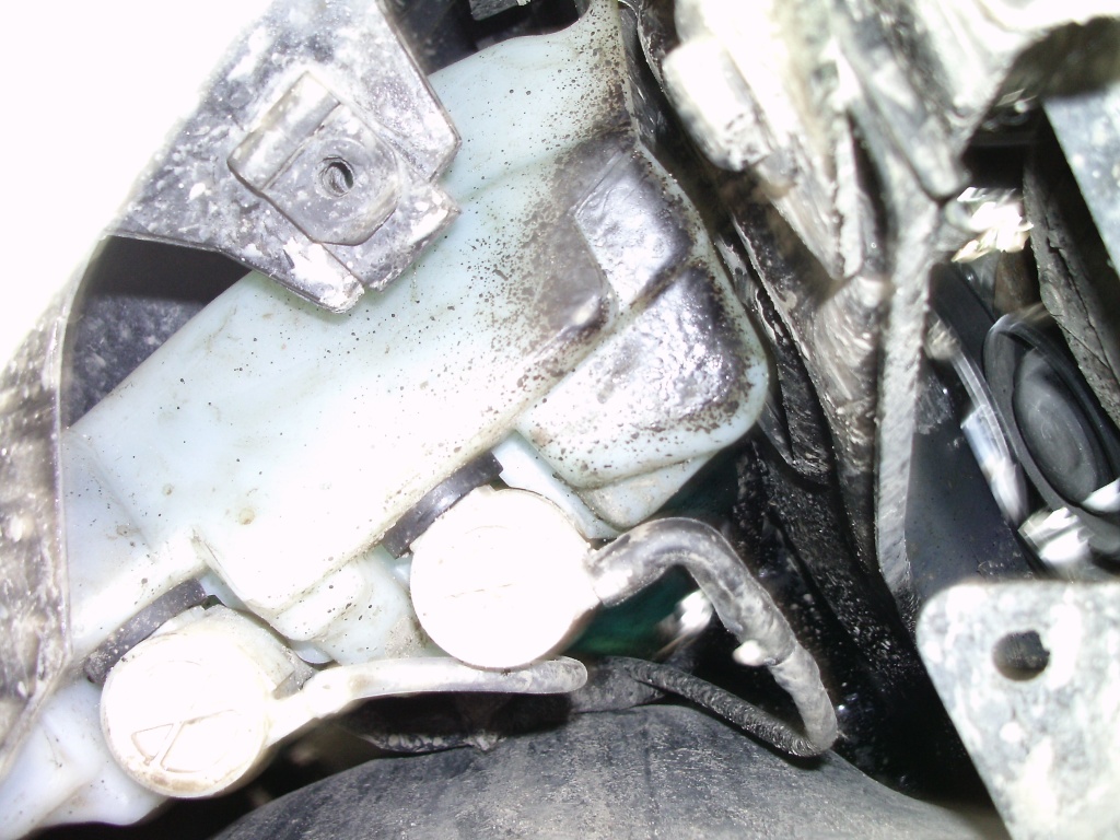

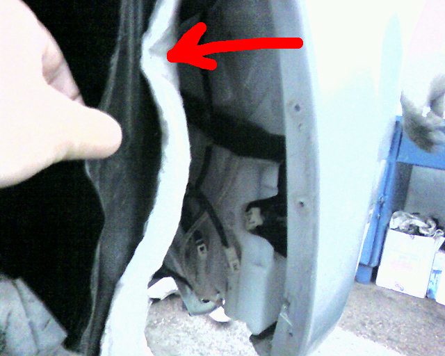

подскажите,а в Тигго \как и у всех нормальных авто- для переднего и ЗАДНЕГО омовения стекол\ есть 2шт. омывательные бачки+2 моторчика ???? 8-)
если есть 2 ????,... то подскажите, где находится бачек омывателя заднего дворника...как его найти и проверить??? чего-то не жужжжжит...и водичку не писькает... 8-)

Бачок и моторчик один - под капотом.

Исправлю - бачок один, моторчика два, каждый на перед и зад.

Не торопитесь лезть в реле! Надо движёк проверить, я у себя уже менял и именно задний.
Меняется просто, снимается клеммы, трубка и аккуратно(покачивая) вынимаем моторчик из бачка.
