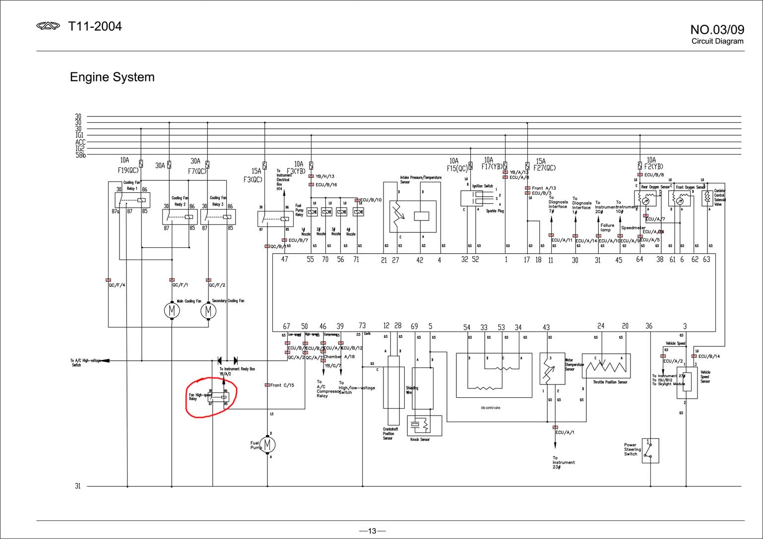

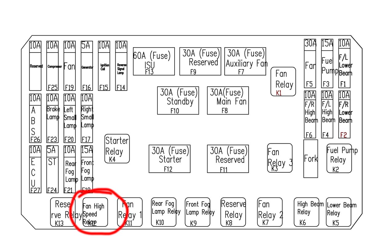

Подскажите у кого присутствует реле вентилятора К12
В мурзилке что шла вместе с машиной указано что К12 - запасное реле
На схеме ЭКУ http://www.chery-club.ru/doc/tiggo-diag ... engine.pdf
и по описи http://www.chery-club.ru/doc/tiggo-diag ... -box-2.pdf Это реле есть.
У меня - нет.
Если есть возможность выложите фото какое оно должно там быть.

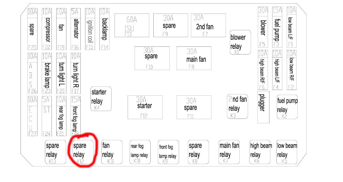

Называется найдите 10 отличий
по мурзилке реле нет и по факту тоже, а по китайской схеме оно есть

И вот схема на которой он есть.
Ну прям Суслик какой-то.

Описываю проблему.
У меня нет второй скорости вентиляторов.
То есть работают оба но подключены они последовательно и поэтому работают они
абсолютно бесшумно но ни фига не охлаждают испаритель кондиционера.
И как результат в жару,пробке,на светофоре кондиционер начинает выть как троллейбус пока не ускоришся до скорости 60+.
Мне нужна помощь чтоб вернуть схему в зад.
Так как эти ироды выкинули из цепи вторую скорость(паралельное включение 2х фанов смотри схему)
Видимо на украине нет лета :roulette:
Если кто сталкивался пожалуйста помогите довела сцука три года в жару без кандера езжу
Был на сервисе росавто, на окружной kia ослабели ремень и поменяли свечи дальше соображалки видимо нехватило.
Задача надо чтоб при включении кондера работало два фана в паралели как задумано китайцами по схеме.

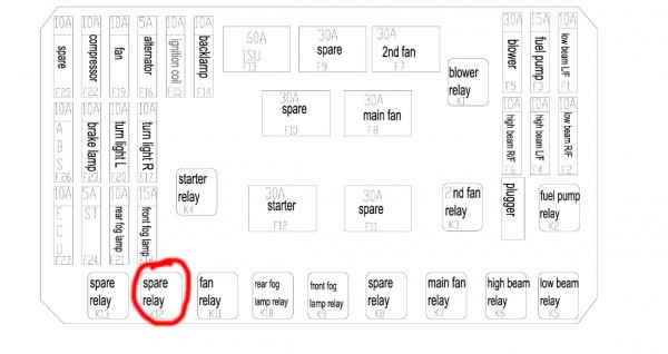

LaBz написав:
Почему вы так решили?
Потому что отсутствует реле K12?
У меня оно тоже отсутствует. Я специально разобрал , перепроверил, и прозвонил электроцепь. Схема немного не соответствует. В действительности вывод ЭБУ 50 , который ответственен за включение второй скорости , подсоединен напрямую (минуя реле К12) к левому диоду (смотрите схему что вы выкладывали выше). Точно так-же как и вывод ЭБУ 67 (малая скорость) напрямую подключен к правому диоду.
Так что зря не паникуйте. Все должно работать и без реле К12

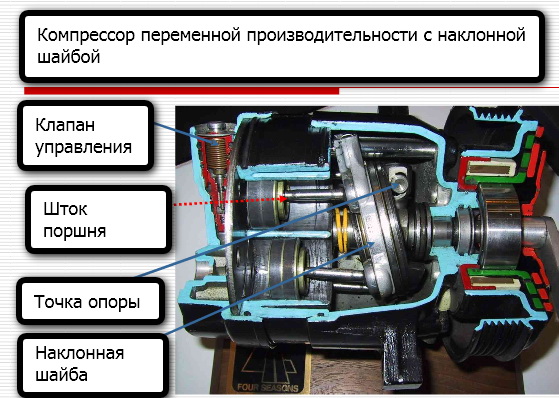

LaBz написав:
Это оттого что в в пробке обороты двигателя гораздо ниже чем во время движения "60+" И компрессор кондиционера устанавливает максимальный наклон шайбы ,
чтобы увеличить ход поршней, чтобы производительность кондиционера не падала от малых оборотов вала двигателя. Вот он и подвывает. А при наборе оборотов двигателем , шайба выравнивается потому что большой ход поршней уже не нужен, так как обороты компрессора уже высоки.
