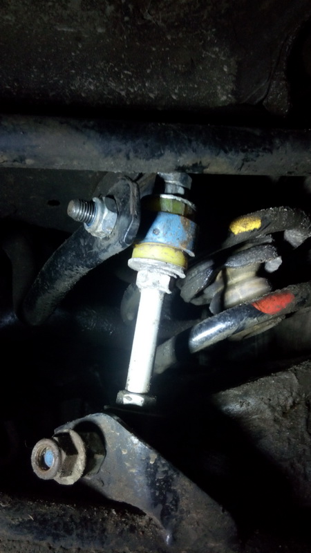

Всех с наступающим Новым Годом!
Недавно поставил себе задние стойки стабилизатора, купленные на форуме, поездил неделю и появилась небольшая проблемка, появился стук сзади.
С правой стороны верхние гайки стойки находятся очень близко к верхнему поперечному рычагу, и даже задевают его. За неделю на рычаге появились следы от касаний.
С левой стороны ситуация лучше, расстояние от стойки до рычага немного больше и этого хватает чтобы стойка не задевала за рычаг.
Посоветуйте что можно сделать? Может укоротить стойки стабилизатора?
