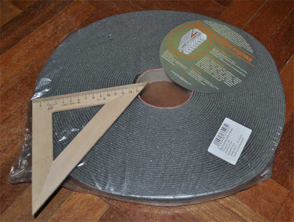

Искал что-то вроде резиновой полоски с липкой основой, чтобы обклеить торец пластиковой обшивки дверей. Умельцы с "Фрунзе-авто" после предпродажного антикора посадили пластик на 2 клипсы, ну и от вибрации он красочку слегонца пошкрябал. К тому же, хотелось, чтобы всяких призвуков не было. (Многие хоть и ругают "отечественный" автопром, но карта у 9-ки сделана намного грамотнее). Осмотр OBI поверг в шок. Малюсенький рулончик резинки с двусторонней липкой основой стоит около 50 грн. Заехал в "Будмен" и, о чудо! Мне показали такой вот материальчик, называется звукоизоляционная лента, (см фото). Цена рулона - 32 грн, ширина 30мм (есть 50), толщина 3мм, длина 30м! На одной стороне - липкое покрытие, заклееное полиэтиленом. Инструкция в комплекте.
Смотрим поближе, читаем буквы... срок действия не ограничен, температурный режим подходящий. Применяется для предотвращения передачи звуковых колебаний через соединительные элементы конструкций. Похоже, то что надо. И цвет подходящий :)

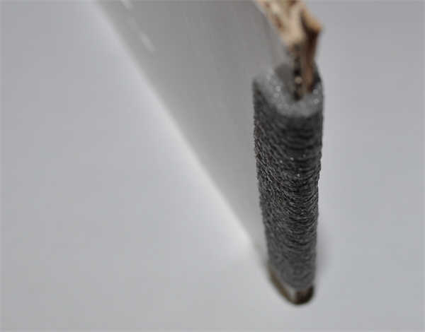

Делаем "контрольный выстрел"... Кусочек отрезаем, снимает защитную пленку. Адгезионные свойства по тактильным ощущениям вполне приличные. Вчера клеил сплен, есть с чем сравнить. Продолжаем эксперимент, наклеиваем на кусочек картона, перегнув через ребро на 180 градусов, моделируя обклейку ребра карты. Делаю фотки... пробую оторвать. Материал рвется, но не отклеивается даже от бумаги. Завтра буду обклеивать карту и закончу с передней дверкой! Ура!
