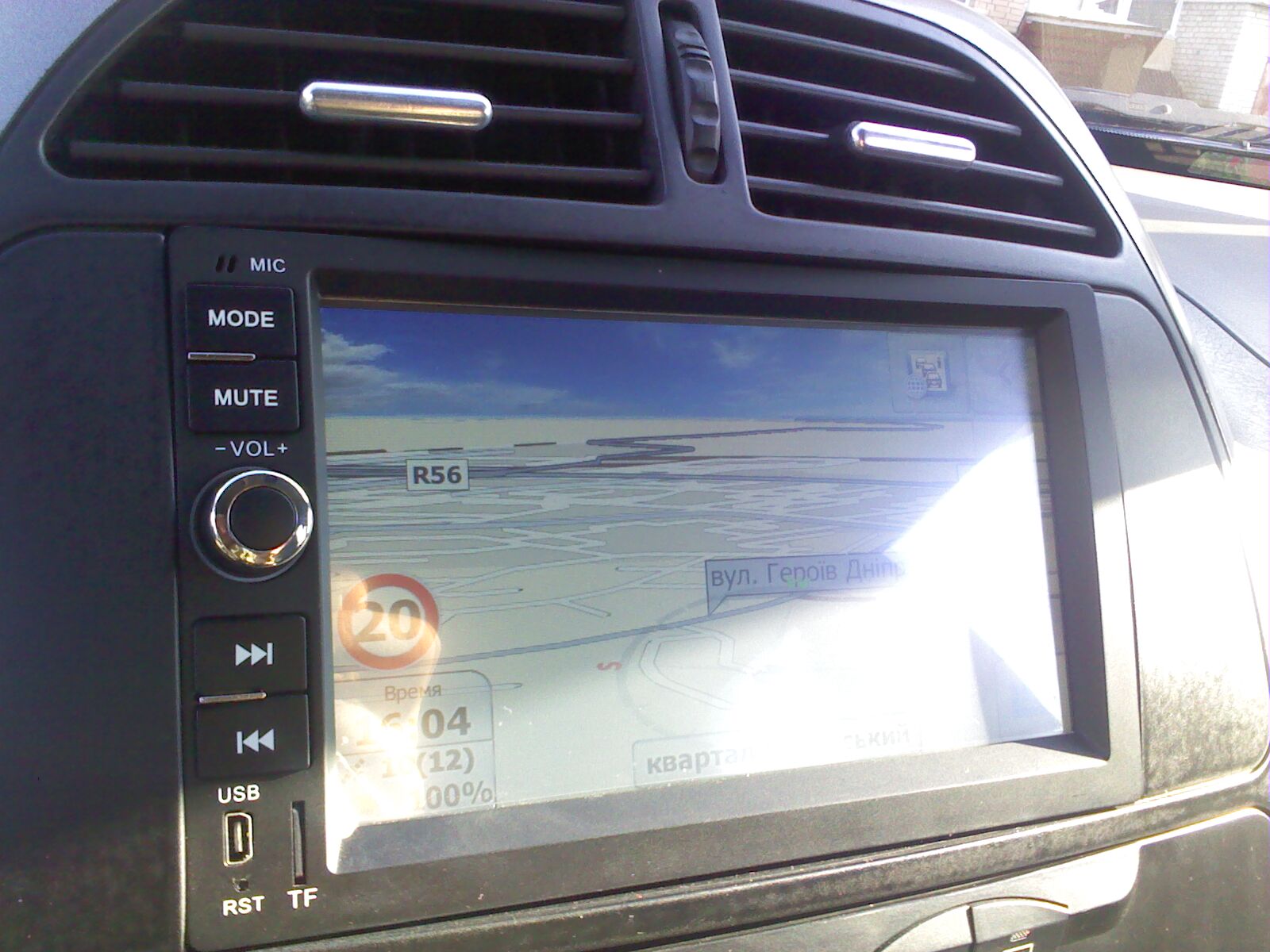

А как у неё с экраном дела обстоят (яркость и углы обзора)? Нормально с водительского места в солнечную погоду видно изображение? У нас магнитола всё-таки не ориентирована в сторону водителя, а "смотрит" по центру.
Нед вересня 30, 2012 9:29
Повідомлень: 707
Автомобиль: TIGGO 2.4АТ+газ
Повідомлення Re: Мультисистема ЧЕРИ
Яркость настраиваеться в меню, есть два режима день - ночь, при вкл. подсветки переходит в ночную подсветку. Настройка яркости имеет по 4 деления, дневной поставил 4, а ночь 1 деление. Вчера было солнце - видно все со всех сторон. На счет качества, я понял Российский фору читали мало, человек который начал их возить из Китая приобретает у них оборудование для Газпрома и тестирует у себя на предприятии, так вот перед тем как преложить ее публике, взял себе, разобрал, посмотрел из чего собрана, протестировал, потом только предложил - читайте и все узнаете....
Нед вересня 30, 2012 11:00
Повідомлень: 707
Вот, сфоткал когда солнце прямо на экране, все просматриваеться...
