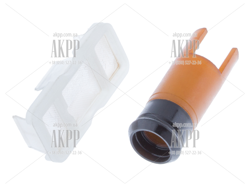

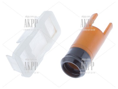

Добрый день! Хочу поменять масло и промыть гидроблок. Интересует меня вот эта деталь, на схеме под номером 342. Как правильно называется, признаки неисправности, если уж лезу может поменять?
