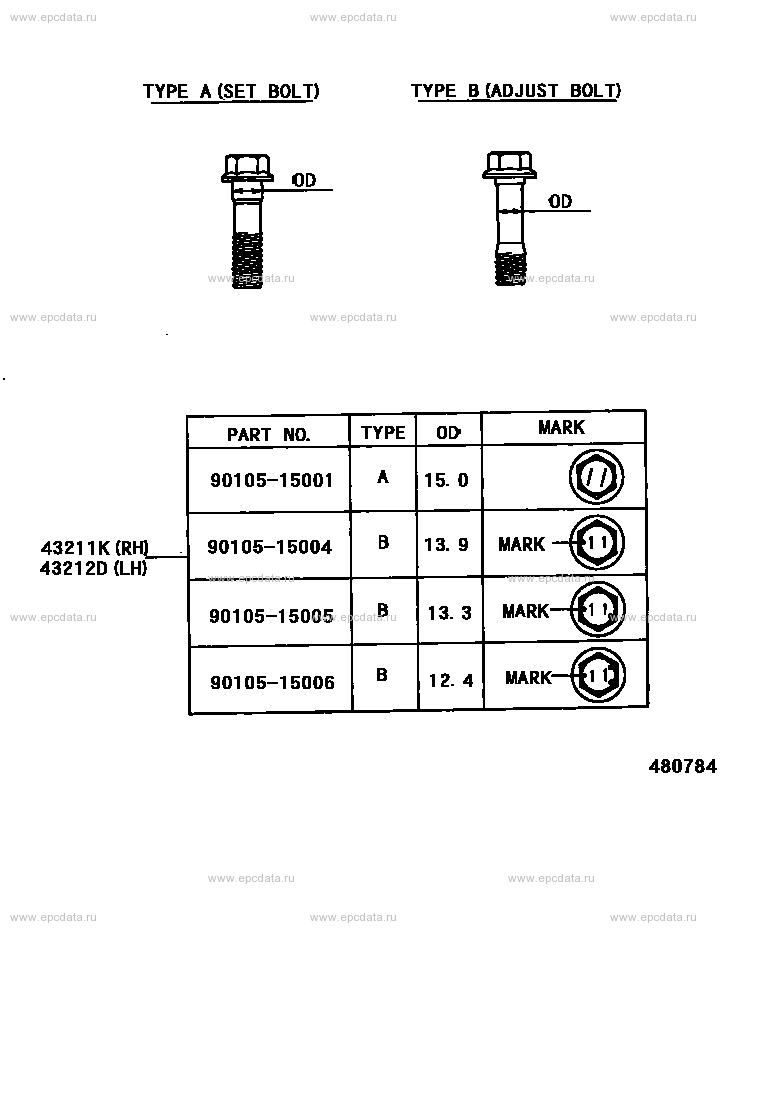

По теме. Народ ктонибудь подбирал развалочные болты для передка Тиги? Подозреваю что нет. Потому выслушиваються конструктивные предложения по их выточке. Мой вариант: приварить к стойке кусок шайбы большого диаметра, а к болту еще одну шайбу выточеную под элипс.

Российские форумчане подбирали верхние болты от рав4. Всего у рав4 четыре типоразмера: A, B, C и D. Наши стоковые болты соответствуют типу А, они же ставили тип С. Но самый рациональный вариант, имхо, проточить стоковые болты. Разница у них - в диаметрах проточек именно под внутренний размер крепления стойки, т.е. на толщину самого рычага. У меня размеры где-то были, но быстро найти не удаётся, нашлись только номера болтов: 43211K (RH); 43212D (LH). Гайки 43211L (RH); 43212E (LH). Но по памяти - разброс диаметров небольшой, между А и D примерно 1,5 мм. Также были прецеденты, когда вместо штатных использовали болты М12.

Чето я не понял. Как точить стоковый болт? Если речь идет о его шайбе то она маловата и там особо точить нечего. Это какраз тот вариант который я имею как основной. Касательно размеров, то помоему это не суть важно - лишь бы хватало на закрутку и болт выдерживал нагрузки. Гавное чтоб он нормально фиксировался эксцентриком и развал не уходил. Мне кажется если взять стоковый болт и походить по рынку то можно чтото подобрать например с нашемарок. У меня так задние болты на старом свифте с минимальными переделками подходили от Мондео. Это наверно лучше чем колхозить родной болт.
Кстати смысла от тойоты подбирать не вижу - наверняка дорого, а во вторых разве у рафчика развал регулировался на передней оси? Думаю что нет.

Не ожидал, что для тебя это новость. Покуда буду искать чертеж болтов рав4, дам экспресс-ответ: принцип регулировки развала передка у тигго один к одному как у рав4. И шоб на тоётовские болты бабки не тратить, и вижу смысл штатные болты проточить. Там делов кот наплакал. Цена вопроса - токарю пива 2л пузырь, это уже с премиальными :?

alyoha, нашел, в аттаче картинка, тут ссылка: http://toyota.epcdata.ru/nadia/sxn10/38 ... &picture=2 , и здесь смотри http://chinamobil.ru/bb/viewtopic.php?t ... &start=390
Мерси за комплиме. Но я не спец по тойотам, да и по машинам в целом - просто лифтую уже второй свой полноприводный авто с целью получить не монстра а нормальную многофункциональную машину.
Удивлен всеже, что тигу не до конца содрали с Рава.... С болтами понял - буду думать. Важно одно, как я и говорил и как везде пишут - этот параметр должен быть изменяемым и в случае со стоковыми пружинами которые проседают и в случае с лифтом когда опять таки меняеться клиренс.

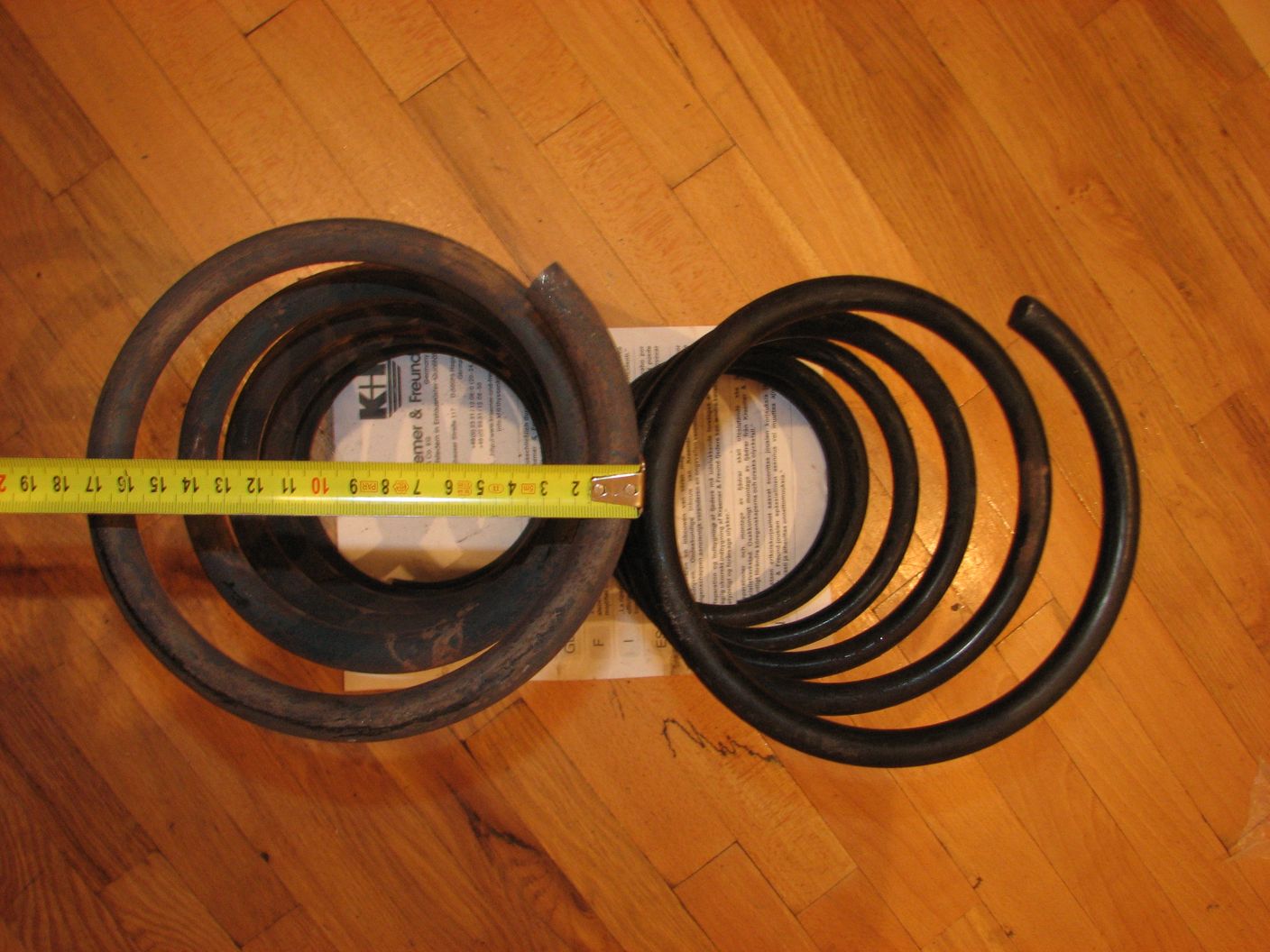

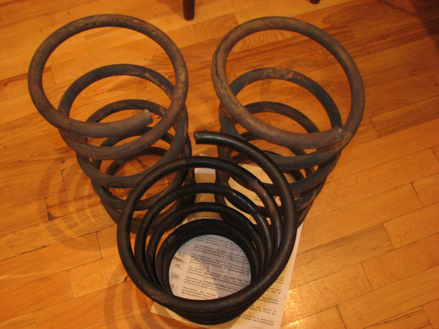

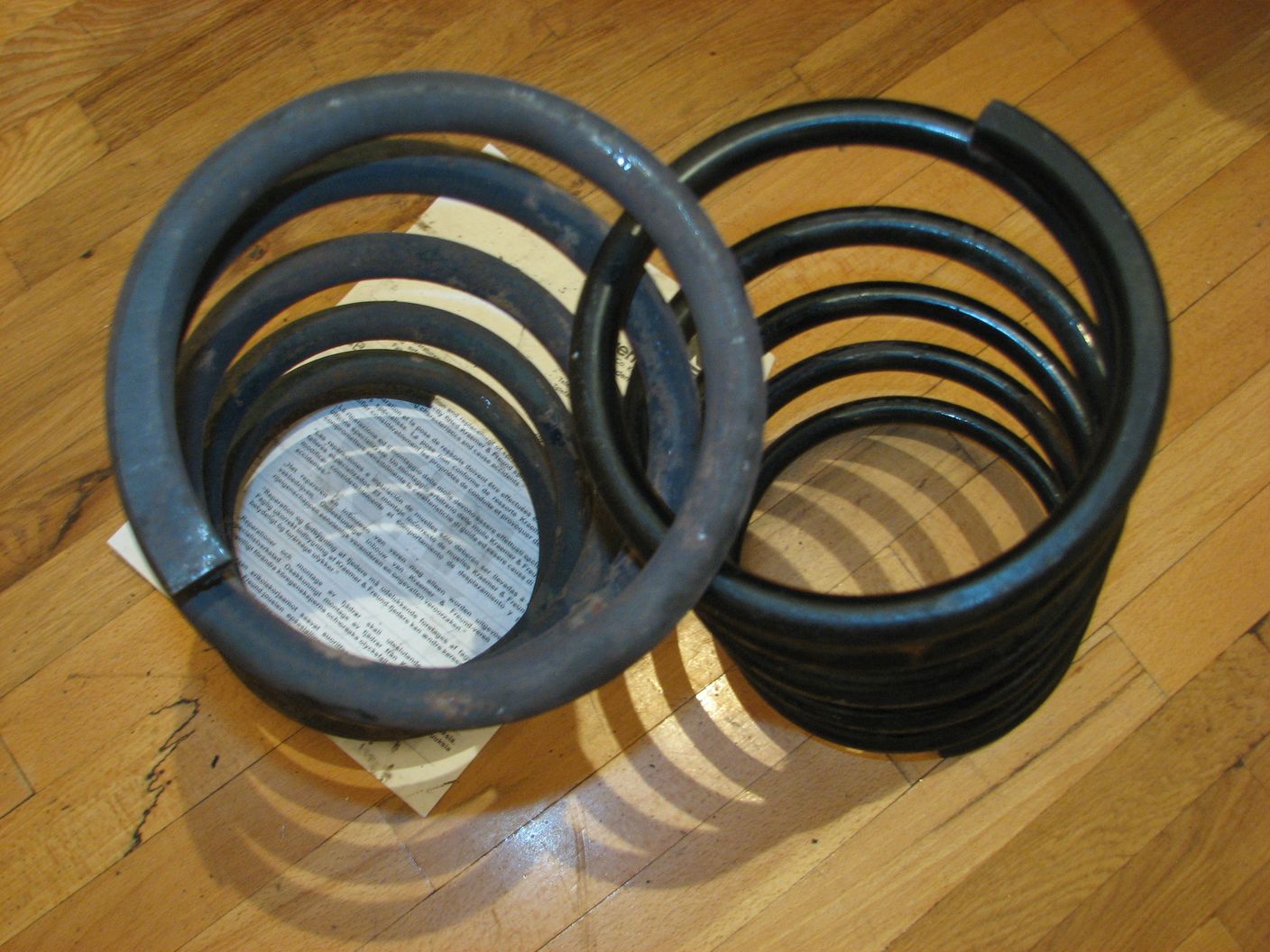

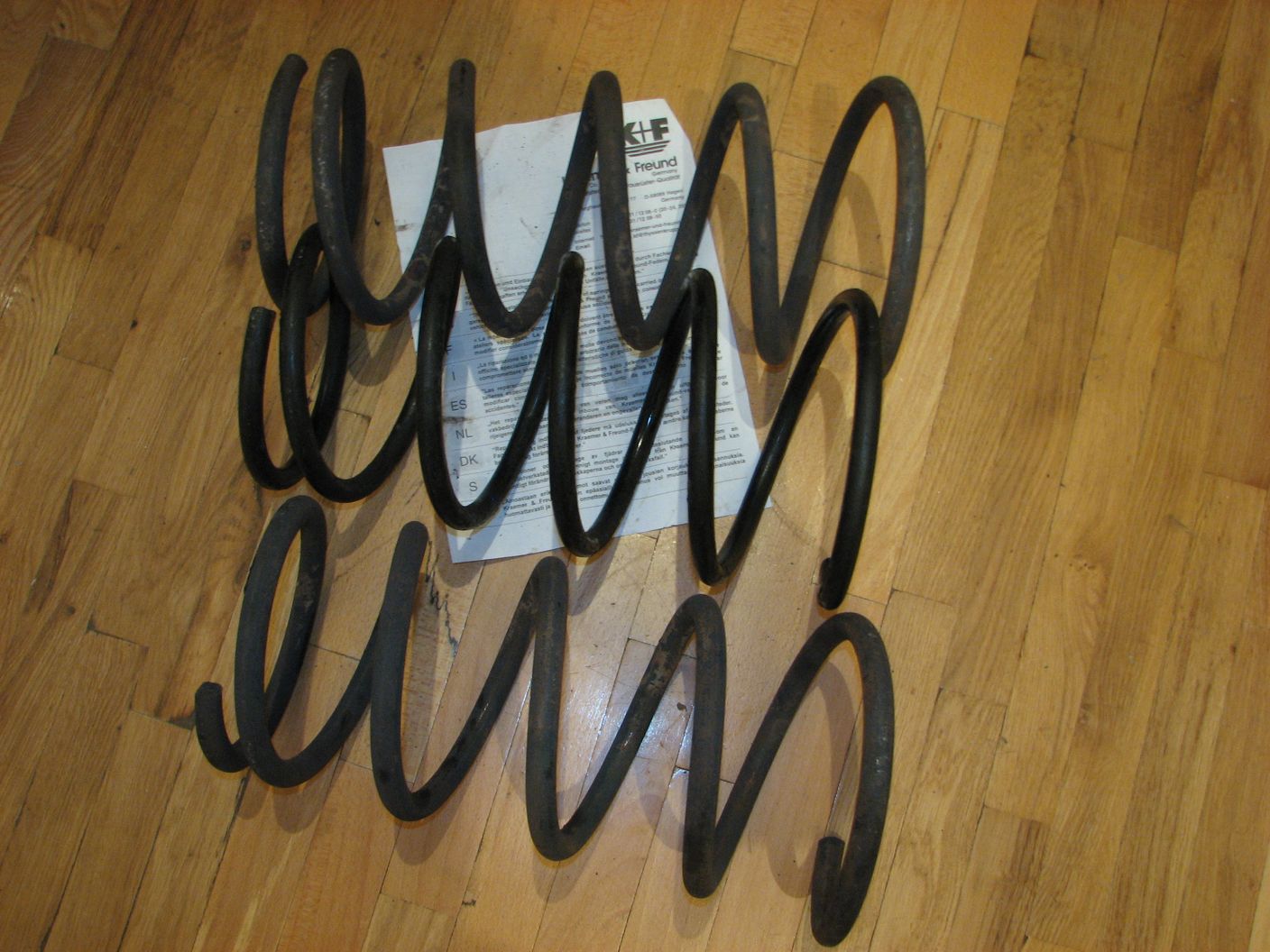

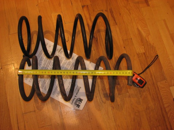

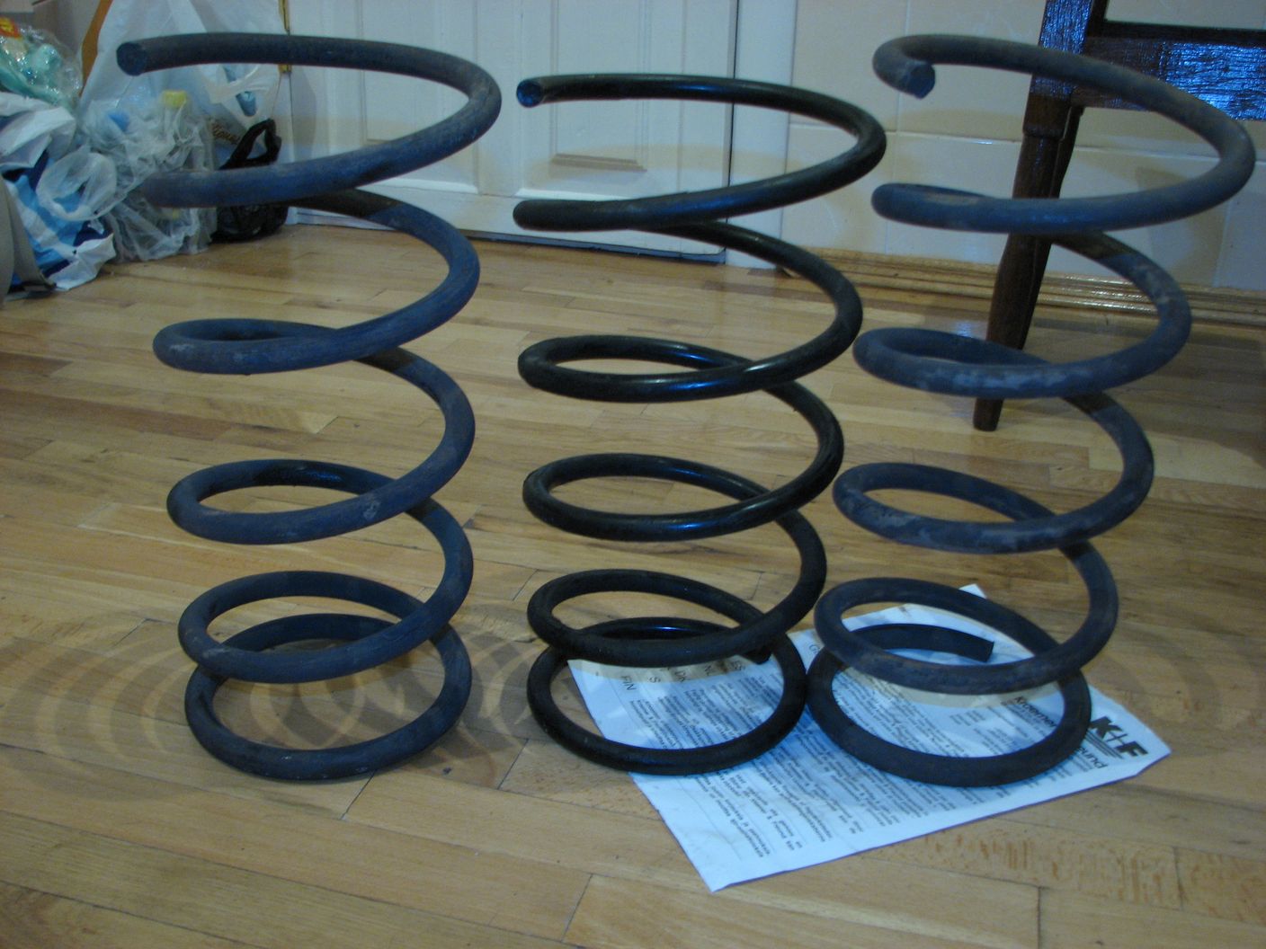

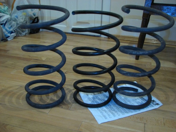

Ну что ж, теоретические рассуждения перешли в практическое русло. Сегодня получил пружины, с завода, свежеиспеченные, прямо с печки. Делались, естественно, строго по моим эскизам. Толщина прутка 16 мм, что на примеро на 1.6 мм толще родных, высота на 2 см больше, кол-во витков один в один, жестоксть несравнимо больше: если родную я своим весом сжимаю хоть както то эта еле-еле меняет высоту :) Это именно то что мне не хватало в родных, ибо родные + резинки и все еще были немного слабоваты...
Хотя стало даже немного страшновато - не сильно ли они жесткие? Хотя моя машинка с моторм 2.4 уверен сможет их продавить и клиренс установится именно на нужной высоте. Делали профи, поэтому все размеры тютелька в тютельку совпадают с моими требованиями, хотя по-опыту это совершенно не критично - я в стойки засовывал даже неконические пружины на 10 см выше и меньше в диаметре аж на 2 см и все зажалось и стало как нужно. Хотя те пружины не подошли - слабоваты оказались.

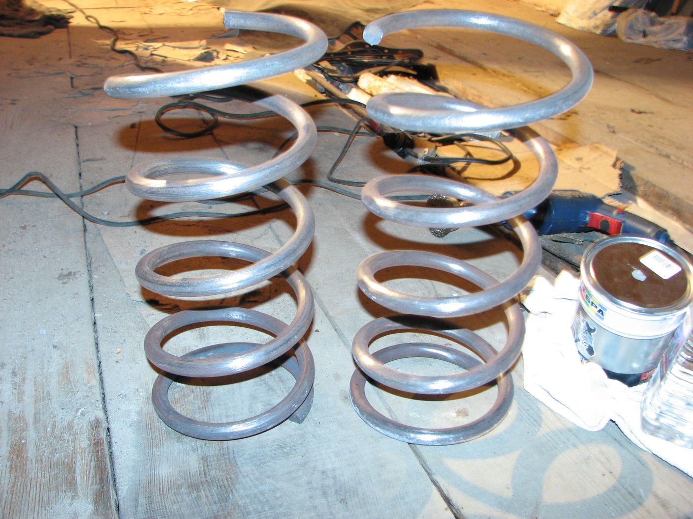

Завтра буду их шкурить, грунтовать, а потом заизолирую хлорвинилом по своему собственному рецепту, чем я хуже фирмачей? Так что будут пружинки не хуже любого оригинала! :buba: А к концу недели поставлю на машину, а то от езды на велосипеде уже болит 5-ая точка. Если окажутся жестковатыми - буду делать новый заказ, мне не привыкать, как уже можно понять денег уже никто не считает, дело пошло на принцип -победить "недоношеную" тиговскую подвеску :-D Но я думаю все срастется, как и срослось с задком.

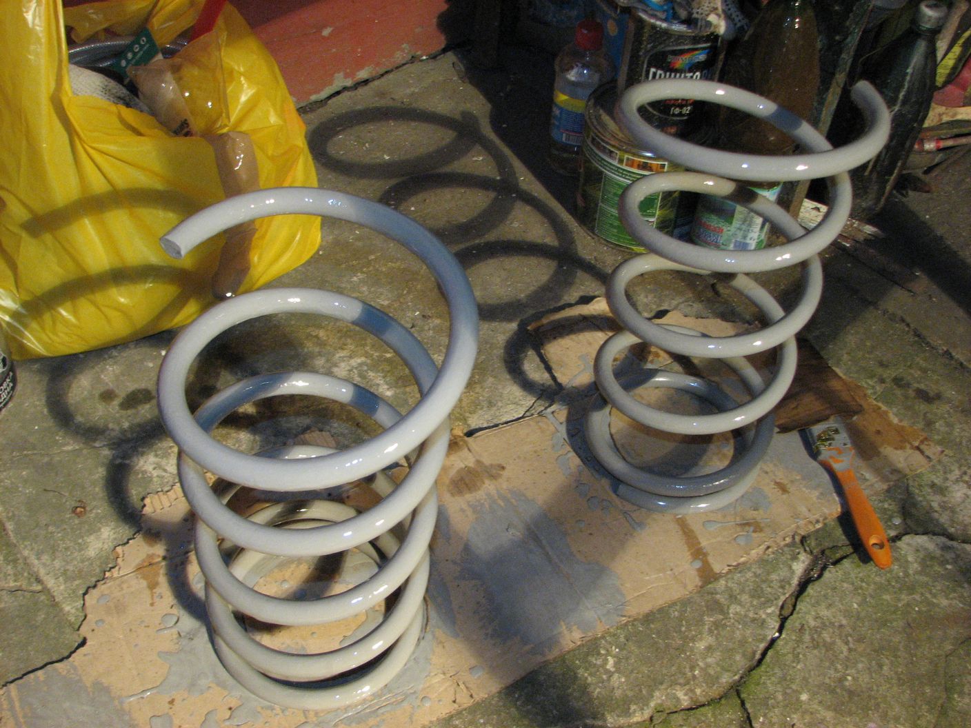

Покрасил пружины. Стоят сохнут. Завтра изоляция и установка.
Походу появились новые идеи по установке на зад пневмоподушек, а также изоляции самих пружин от корозии. Завтра буду проверять догадки.

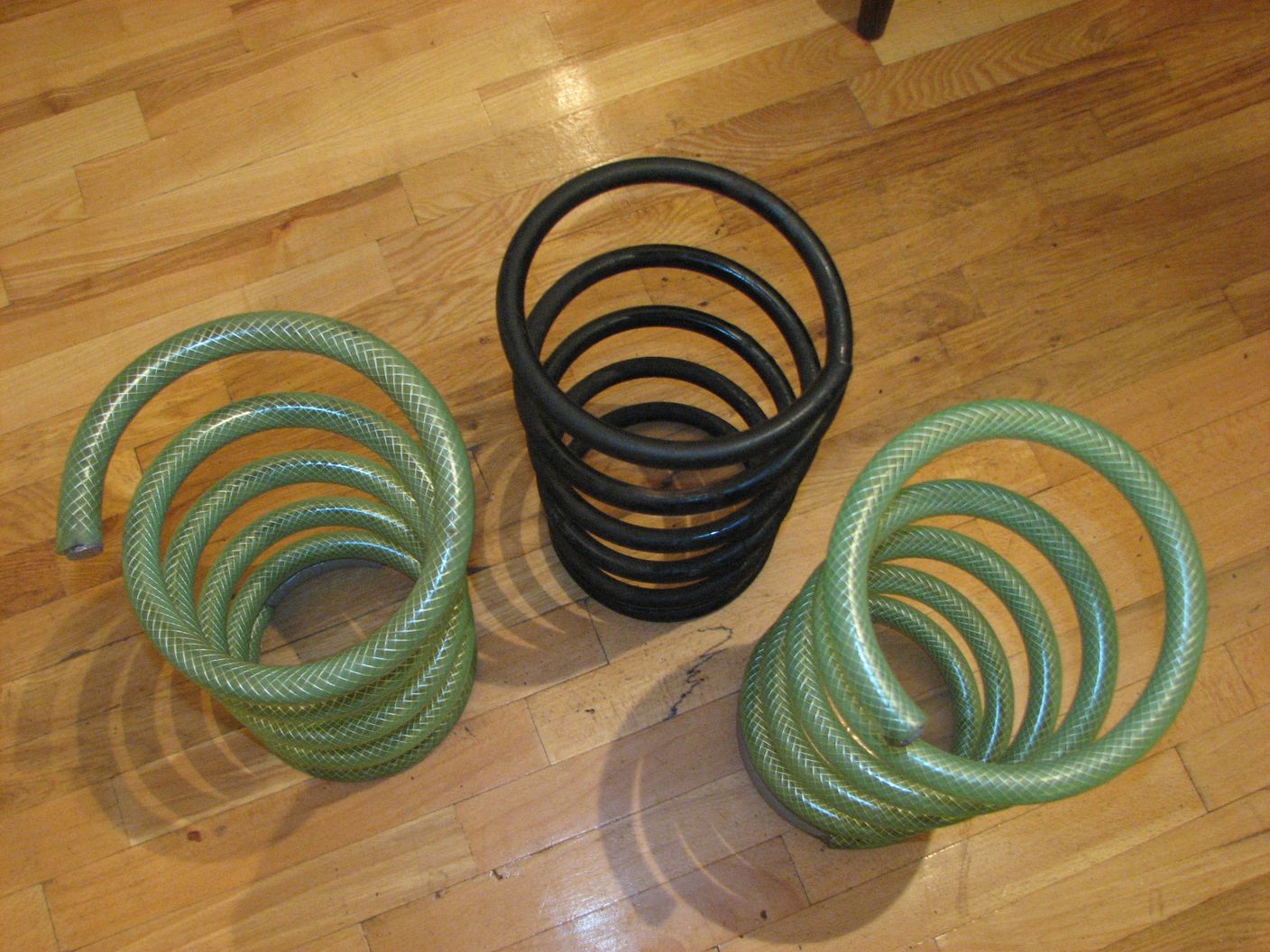

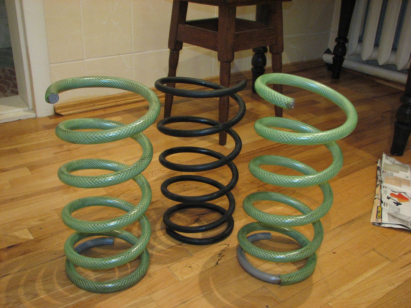

Последние штрихи перед установкой. Вот такой вот колхоз. Знаю что оно как метрвому припарка, но ничегно не могу с собой поделать - люблю что б все было по возможности вечным. :) Пришлось пару часов помучится.

А шланги зачем ? Изоляция?.. может вылезти боком и пружина будет гнить намного быстрее...
Надевая шланг- нормальной герметичности не добьёшься, внутри будет постоянно конденсат плюс всё это дело будет в движении, торцы не герметичны и будут засасывать влагу как капилляр. темболее это поливочный шланг, его хватает на 2..3 года использования по назначению, потом становится жёстким и лопается....
Мартышкин труд.
Можно былоб просто хорошо грунтонуть, покрасить, антикрорм вскрыть.. ну а если хочется красоты фирменной , то есть полиуретановые краски, которые обеспечивают чудную защиту и вид.

Там внутри все намазано салидолом. По другому бы шланг еще и не натянул. Пружина покрашена грунтовкой... Поэтому насчет корозии внутри - очень сомневаюсь что в ближайшие 3 года даже намек на ржавчину будет. Шланг тоже проживет не 3 года - портятся они под открытым солнцем, да и не за 3 года. А треснет, так треснет. Но все это на самом деле не важно т к даже если влага там и будет, то гнить такая пружина будет ну ооочень долго и скорее она сломается от старости чем гниет.
Касательно жесткости - единственный вариант это пробовать. Пока я не видел чтоб ктото еще менял спереди пружины на чтото посильнее, поэтому информации мало. Мне не так легко эти пружины достались и я рад что получилось заказать такой вариант. Будем пробовать. Родные пружины однозначно слабы, я уже устал это повторять. И не забывайт что у меня мотор тяжелее чем у большинста тиговодов. Потому точно нужны более жесткие пружины. Я даже визуально по расстоянию до аркки вижу разницу между тигами 2,0 и 2,4. Угадали или нет- покажет опыт. Заказать 15 мм или 15,5 мм чесно говоря возможности и небыло. А меньше - это уже шило на мыло.
Тогда тем более не понимаю смысла проделанной работы, от которой руки ещё пару дней болеть будут, да ещё ети разговоры о вечности... Ну... что сделано- то сделано... Просто прочитав:
"Завтра буду их шкурить, грунтовать, а потом заизолирую хлорвинилом по своему собственному рецепту, чем я хуже фирмачей?"
почему-то был уверен что будет нанесён зщитный полимер, но уж никак не шланг.
Ну да ладно. ждёмс проверки на жёсткость, надеюсь что будет всё чики.

Я пересмотрел варианты красок. Краски стоят как оказалось дороговато для такой примитивной процедуры как банальная изоляция. Купил (забыл название) типа хлорвинила для электрики который при нагревании ужимается, но слишком тонкие стенки. Но дешево. В общем решил шланг. На задние пружины тоже буду шланг натягивать (отсюда и идея для передка), но там для того чтоб утолстить витки и уменьшить межвитковое рассстояние. Это нужно длятого чтоб внутренняя пневмоподушка имела меньше ход на расширение между витками. Там шланг другой, потолще. Но в идеале был бы пожарный рукав 12 см диаметра, который встречается только на пожарных машинах. Я такой не нашел.:(

Алёха, надо отдать должное твоему упорству, но со шлангом таки вульгарно. И на морозе он дубеет. Но куй с ним, тут вот какая мысль пришла: поскольку у тебя к технологии изготовления пружин края есть, отдал бы стоковые спецам, пусть их тоже растянут и закалят по своей технологии. Это и будет финальный вариант, имхо :?

Предлагали. Я такие варианты отметаю сразу. Даже в Киеве чтото подобное есть. Не верю я в это... Пружины уже поездившие, должны быть микротрещины и микроразрывы. То что усилится "целая" часть метала после закалки, я не сомневаюсь, но насколько ее хватит... Ну или покупать новые и закалыывать. Но там неизвесно какое начальное качество...
У меня нормальные пружины, изготовленные из специального прута. На пружинах этого пр-ля ездит полно машин и работают целые заводы, так что мои не хуже родных.
Начсет шланга на морозе таки да, неподумал. Но посмотрим, не превратиться же он в стекло. Спереди фиг с ним, но сзади я на него реально расчитываю. Но сзади там он толстый, без армирования и напоминает силикон. Может он и живучее. В любом случае до зимы далеко и чтото еще придумаю. Сейчас мне важнее собрать машинцу и убедится что все то что придумал работает, иначе продолжать поиски. Если будет облом, тогда наверное действительно возьмусь за полноценную пневмоподвеску.
