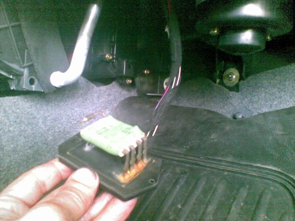

Повідомлення Обороты печки. Только МАХ
Пропали пониженные обороты печки. Максимальные, когда счёлкает релюшка есть, а пониженных нет.
Кто подскажет где копать?
П'ят серпня 21, 2015 8:05
Повідомлення Re: Обороты печки. Только МАХ
однозначно - блок резисторов печки. 4 - напрямую, 1,2,3 - через резисторы. В Кимо эта штукенция торчит в кожухе вентилятора печки (им же и обдувается для охлаждения). Фото могу вечером скинуть.
залезь под торпедо, поищи на корпусе вентилятора.
П'ят серпня 21, 2015 9:44
Повідомлень: 1799
Автомобиль: Tiggo 2.0 ГБО
Повідомлення Re: Печка в Тигго
пару постов выше, в моем сообщении ссылка на тему, где я это проходил...
Там больше фото и решение.
Вот он:
видишь, там поперек резисторов предохранитель?
Выпаивай его, а на его место - перемычку на +/- 20 ампер (сориентируйся по толщине дуги в предохранителях такого-же номинала)...
Но учти, это (то что он полетел) уже - следствие. Причина должна быть другая.
У меня это была вода. От кондиционера конденсат не стекал. Попадала в воздухо-канал и замыкала резисторы.

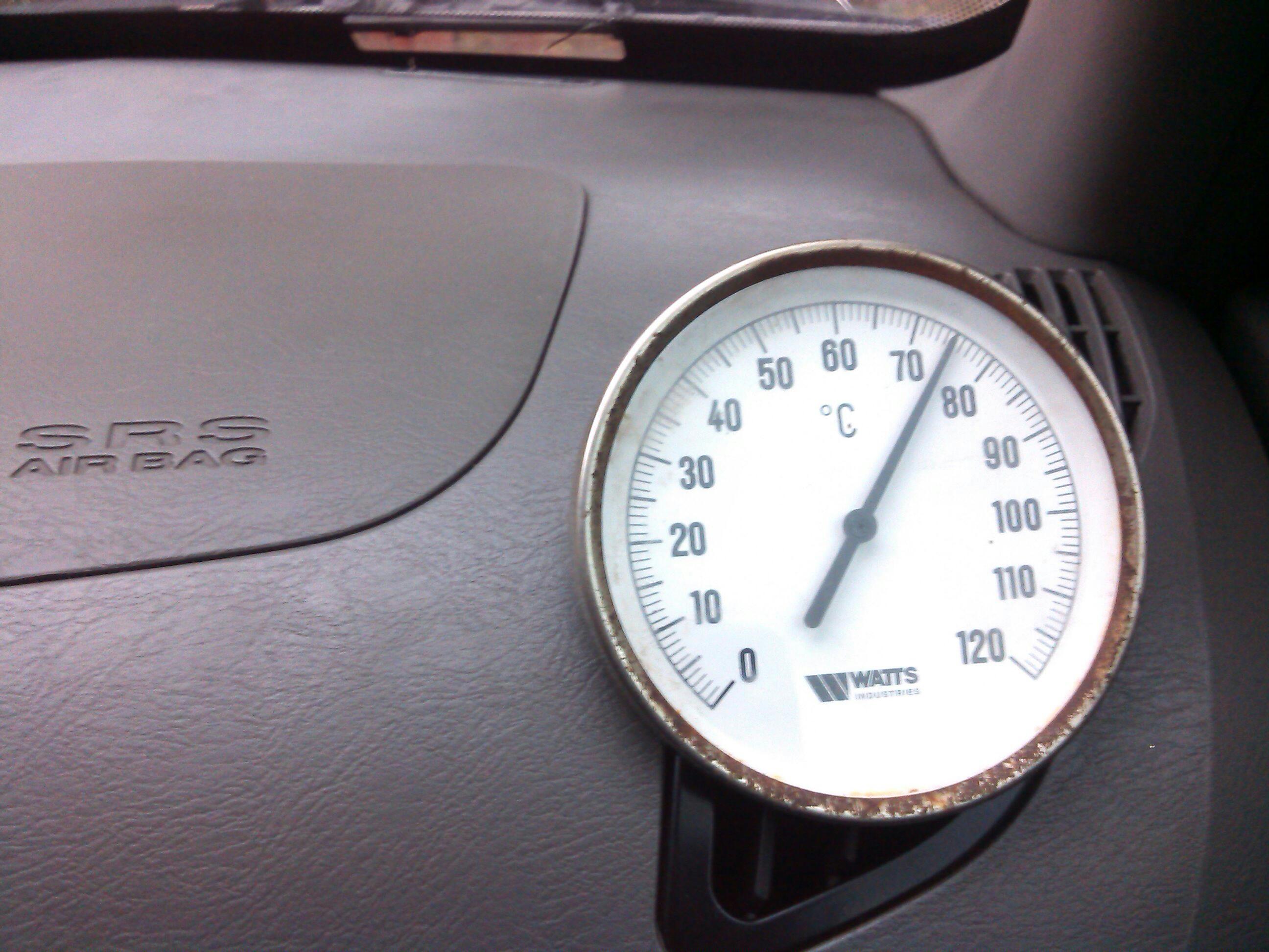

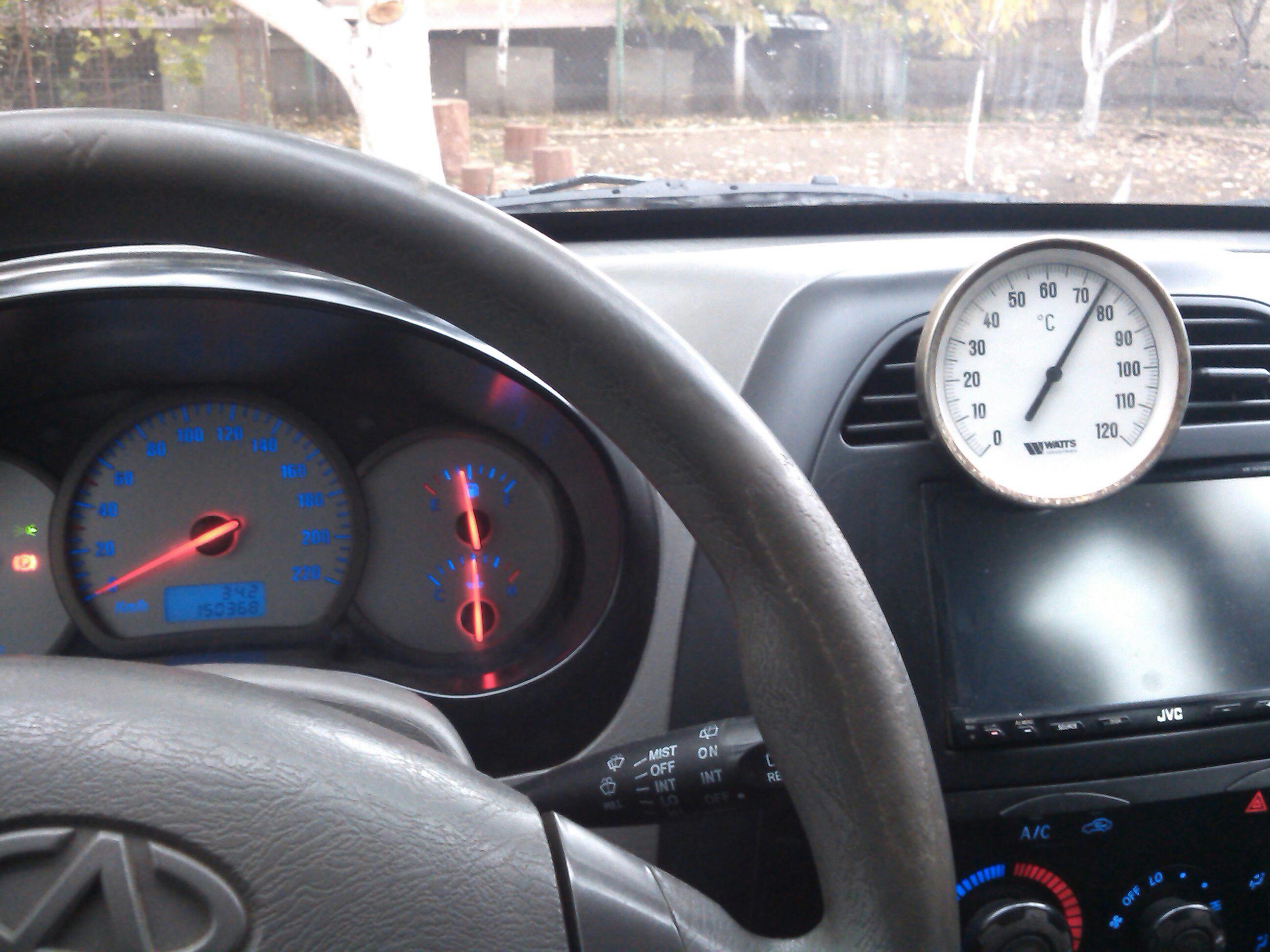

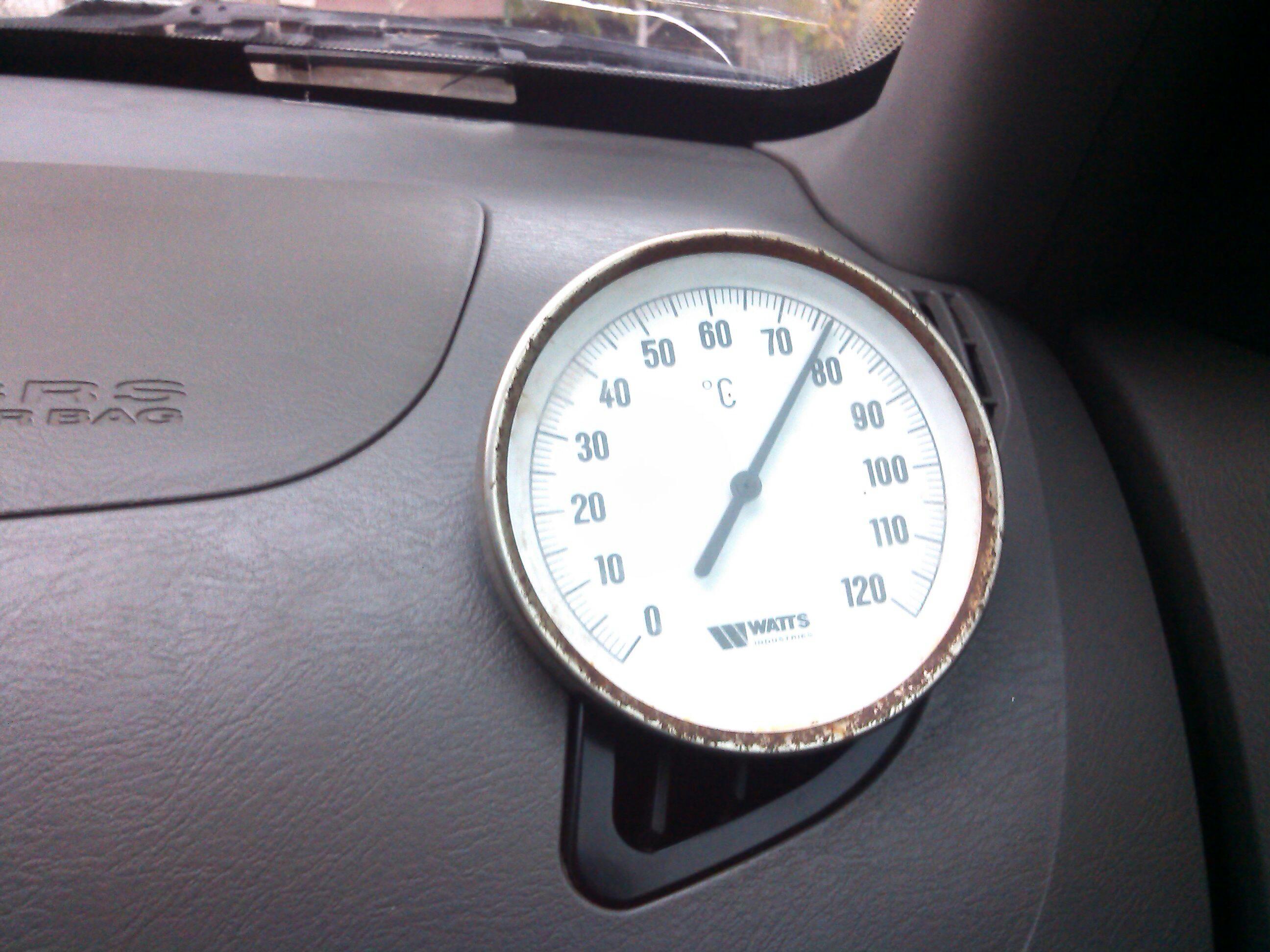

Много обсуждалось какая у тигго печка и как она плохо работает, да и сам замечал что она не фонтан даже при такой температуре за бортом как сейчас. Но по чистой случайности печка сейчас ураган, надеюсь, что и в морозы будет также.
И это без утепления редуктора гбо. Буду ждать морозов для следующего замера.

bobi.77 написав:
... Но по чистой случайности печка сейчас ураган, ...
случайности в нашей жизни - редкость... Что-то должно было изменится... - Колитесь, уважаемый! Что и как делали?
Вів жовтня 20, 2015 22:46
Повідомлень: 878
Звідки: Одесса (пригород)
Автомобиль: Tiggo 2L + ГБО
Просто поменял вход и выход на печке местами
Не жалей ни о чем и ни когда
Сер жовтня 21, 2015 9:26
Повідомлень: 1799
в моторном отсеке, я так полагаю?
Сам радиатор (в салоне) расположен практически вертикально, вход и выход тоже - в верху и в низу. Если припустить что при сборке, одному оленю было "удобней" втыкать "так", а не "так как надо" (вход с низу, выход с верху).... То вполне объяснимо... Почему печку очень трудно развоздушить...
Соответственно - легко скапливается всякая срань (что неоднократно наблюдалось при промывке печного радиатора, и у меня, и на многих видео в ю-тубе). Ну а развоздушить "выходом в низ" - практически не реально, без доп.давления.
К стати, если хорошенько припомнить, то новые Тиги греют довольно прилично, проблемы возникают после смены охлаждающей жидкости. Когда юзер заправляет ее самотеком...
Попробую и у себя такой фокус...
Спасибо bobi.77 за интересную находку!
Как-то трудно было представить что при сборке могут так наложать... :o
