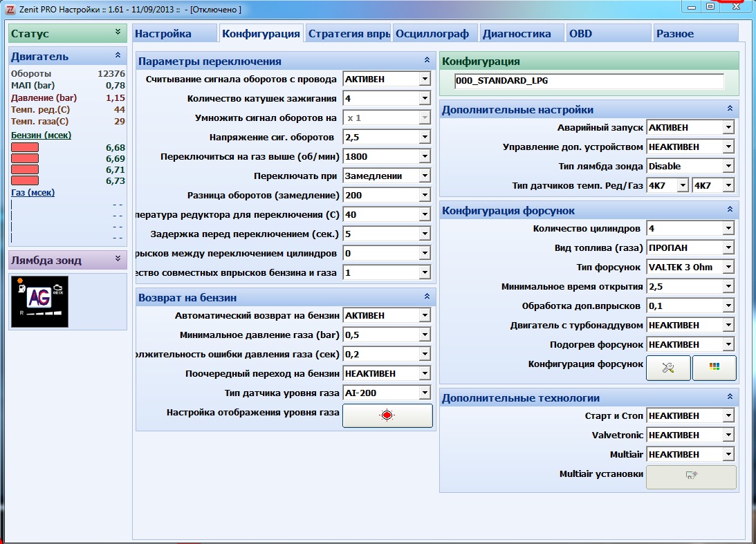

Повідомлення Re: ГБО на Tiggo
Гляну в программу точно скажу.Глянул прога Zenit PRO OBD.B ней можно выставить по количеству катушек - от 1-до 8 и есть строка умножитель сигнала оборотов от 1 и выше
Zenit PRO да ещё и с OBD - это очень круто с чем Вас и поздравляю! :idea:
Я не знаю этой проги и... знать не хочу, так как если есть возможность устанавливать количество катушек (от 1-до 8) и всем известно, что с увеличением количества цилиндров растёт количество импульсов зажигания на один(!) оборот двигателя, то зачем делать функцию "множитель сигнала оборотов от 1 и выше"? Если есть готовый, истинный сигнал оборотов двигателя, зачем его умножать?! Бред какой-то.... Это именно "для тех кто в танке"! :-D
1bes, я надеюсь Вам не составит большого труда, для подтверждения Ваших слов, сделать скрин страницы программы, где устанавливаются приведенные Вами функции и поместить его "из зала сюда"?
:-D для особых танкистов я имел в виду что сигнал можно взять с разных точек что это не критично :-D как с катушки как коленвала как с распредвала .мне удобнее было с рапредвала .а скрины можешь найти сам или найти программу .обд я не поключал так толку от него мало ,в ручную проще настроить. а функционал программы позволяет это сделать как по мне это хорошо.я не говорю что зенит лучшие мозги но не хуже остальных.главное доступ к программе свободный а не через usb ключ."истинный сигнал оборотов двигателя" вроде как звучит "истина в последней инстанции". :-D

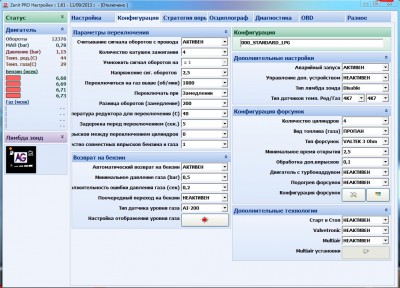

Ну, вот и хорошо, все увидели.... Кстати, строка "умножить сигнал оборотов на" х1, как видится на скрине, не активная (бледный цвет, отличный от других строк), наверное из-за того, что выбрано количество катушек. Это скрин с рабочей машины и обороты 12376?
Да, забавный скрин.
Обороты за 12к при давлении (МАП) 0,78 - класс.
Переключение на газ после 1800 оборотов в минуту ???
Я бы на своей машине такие эксперименты не рискнул проводить.
