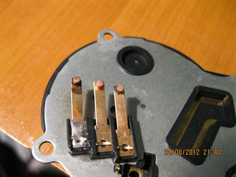

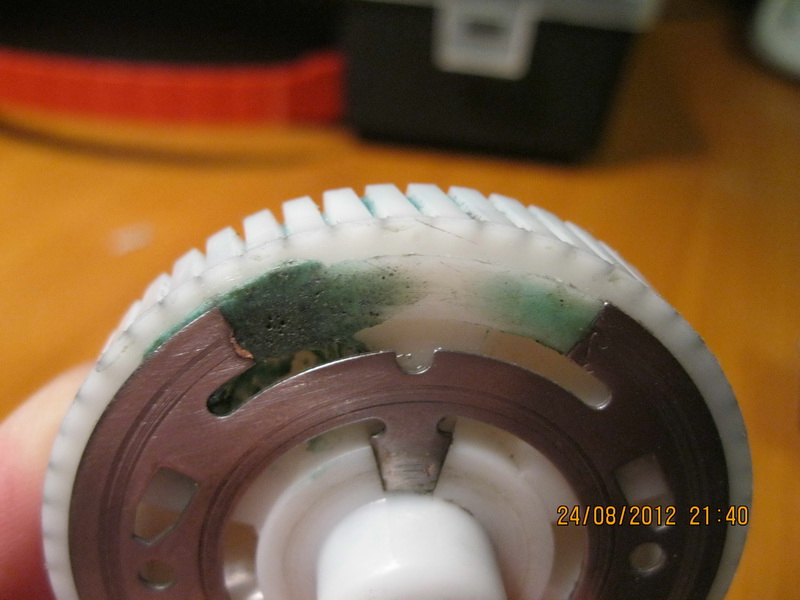

Была аналогичная проблема (нет прерывистого режима и дворники "не видят" крайнюю точку ). Замена подрулевого переключателя не помогла.
Дело было в оторванном контакте в редукторе трапеции дворников. Контакт долго подгорал и выедал воронку в пластике.
Пока не прожег такую что заклинил в ней и оторвался.
Если интересно раскажу подробнее. Пока искал причину перерыл всю проводку на дворники. Могу написать распиновку колодок по номерам и цветам.
з.ы. для разборки редуктора нужна отвертка/бита звездочка.

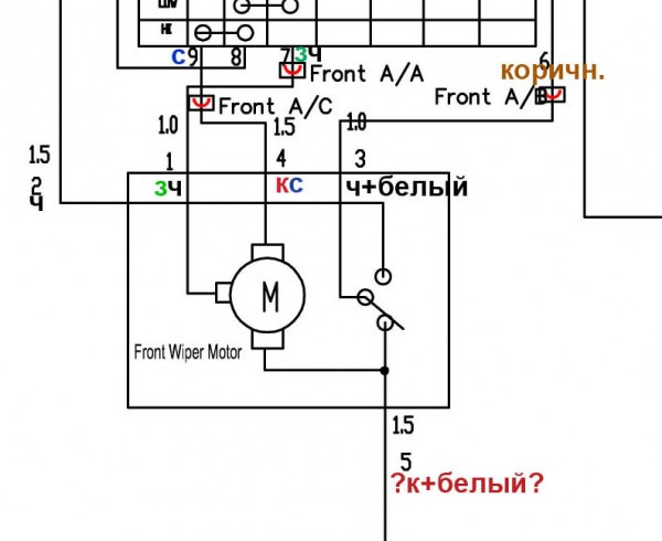

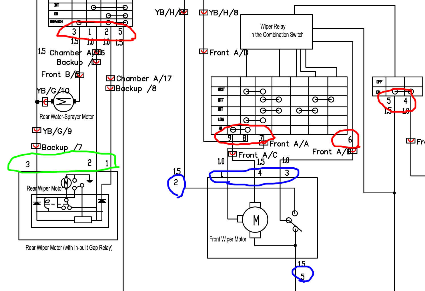

конечно же дайте больше вводных, если можете! Многим может пригодится.
В принципе все что нужно есть на схемах по ссылке которую дал senjn.
А конкретно: http://www.chery-club.ru/doc/tiggo-diag ... -wiper.pdf
Постараюсь дополнить. Т.к. на схеме не все очевидно (по крайней мере я не сразу понял).
Так что даю фрагменты схемы а снизу пояснения к ним.
Красным выделены номера на колодке подрулевого переключателя.
Считать нужно так переворачиваем колодку белым вниз - номер 1 (один) будет слева. Обращаем внимание на то что первый контакт меньше всех остальных.
Синим выделены номера на разьеме мотора-редуктора передних дворников. Разьем выполнен в виде трапеции и номера написаны прямо на нем.
Зеленые номера - колодка задних дворников. Как выглядит не знаю.
Цвета проводов в колодках. Все что смог найти. Остальные записи потерял.
Таким образом ситуация которая возникла у Bione буквально за 10-15 минут (лучше делать вдвоем):
1. Снять колодку с подрулевого переключателя.
2. Становимся мультиметром в режиме замера сопротивления на 6й контакт (коричневый) и землю.
3. Напарник двигает дворники - земля должна появляться и пропадать в одном и том же месте.
4. Если все ОК - переключаем мультиметр в режим вольтметра.
5. Включаем зажигание стоим на том же 6м контакте и земле.
6. Напарник двигает дворники - напряжение должно появляться и пропадать в одном и том же месте (инверсно земле в пункте 3).
Если любое из этих условий не выполняется - вскрывать редуктор.
Иногда, задний дворник начинает жить своей жизню. То он сам включится, и надо его включить на рычаге и выключить. То ты его включиш а потом не можеш выключить, не слушается выключателя, нужно глушить машину. То иногда "забудет" где его начальное положение....
Какой либо цикличности - нет. Из факторов? которые могут влиять... ну наверное чаще сним казусы происходят - в жару! (последний раз наблюдал "невыключение" в начале сентября)
- Есть какие мысли на этот счет?
Вся автоматика управления задним дворником находиться прямо внутри его редуктора. В набалдашнике подрулевого находиться только группа контактов. Провода от которых транзитом через колодку идут к редуктору и мотору омывателя.
Сам редуктор заднего дворника я не разбирал. Так что дальше чисто мои предположения.
Красным подписал свою версию исходя из логики работы заднего дворника. Если есть люди которые знают точно пусть меня поправят.
Я бы предположил залипание биметалической пластины (жара не дает остыть) либо залипает реле.

DenUA написав:
- ну, в принципе логично. Но почему тогда - забывает "свое место остановки"? То-есть может остановится в любом положении.только этот момент - у меня не вписался в твою версию. Поправьте меня если я не так понял.
По идее за нахождение "крайней точки" отвечает переключатель который на схеме находиться справа возле мотора. Он должен убрать/подать напряжение на реле .
А вобще глядя на эту часть схемы вобще не понятно как он может работать :)
Как по мне проще разобрать редуктор и глянуть что там в нутри.
