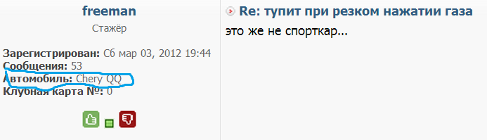

freeman писал(а):
это же не спорткар...
Вложение:
98.PNG [20.43 КБ]
Да, Вы правы---это, увы, не спорткар.....
АААА---- вот ЧЕРИИ ТИГО 2.0 при определенном подходе, эт другое дело. :)
Мой бортовик (там есть фунция скорость со старта и с торможения-- старт стоит на 60 км\ч, а тормозило с 40), так вот мой бортовик разгон с 0 до 60 км\ч--- может сказать и 5.0 сек. И это притом, что официальный разгон ТИГГО до 100 км\ч --заявлен 17.5 сек Справедливости ради, он потом моного чего говорит-- и про обороты чего то там превышающие и про превышение скорости(свыше 60 км\ч), иногда(в жару) может даже ляпнуть и про температуру (96--типа я тебе карлсона включил ;) )
Так что Вы правы-- QQ не спорткар. :Lazy:
