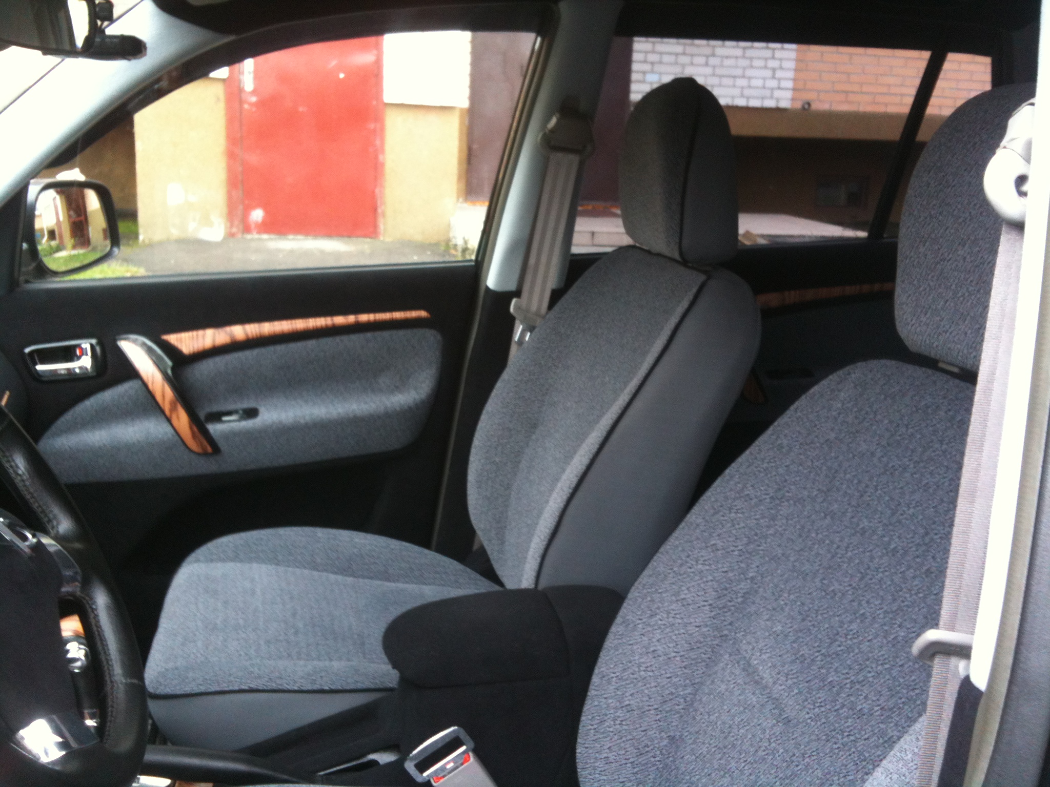

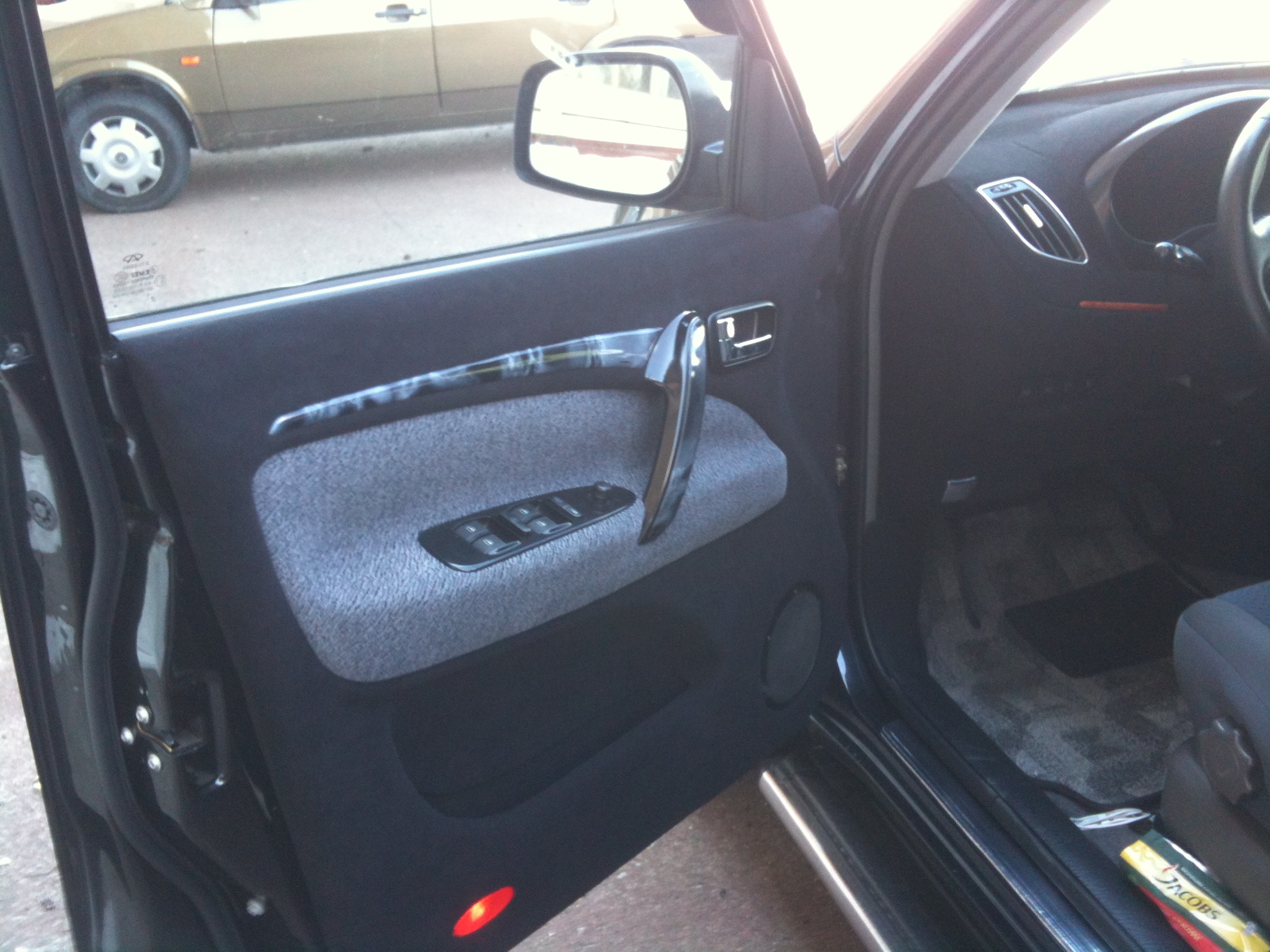

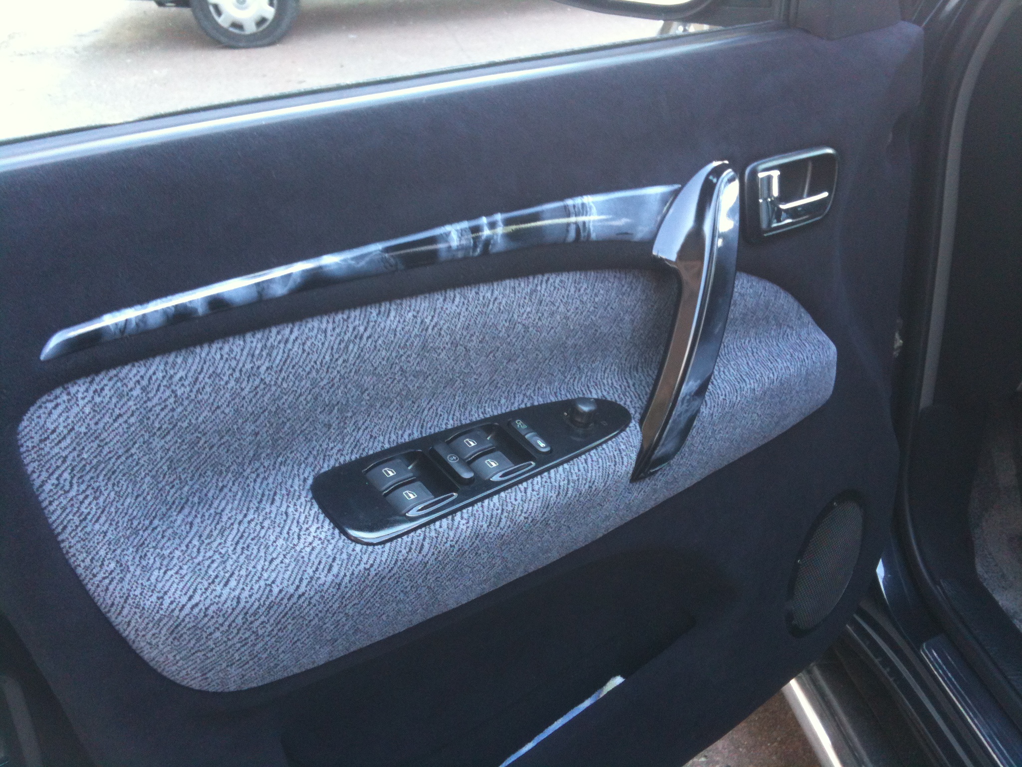

Пошла первая дверь с новыми "обоями".
Сер серпня 06, 2014 14:27
З нами з: Чет лютого 13, 2014 0:56
Повідомлень: 56
Автомобиль: tiggo
Повідомлення Re: Tiggo - комфорт.Доработка салона, подсветка, и.т.п.

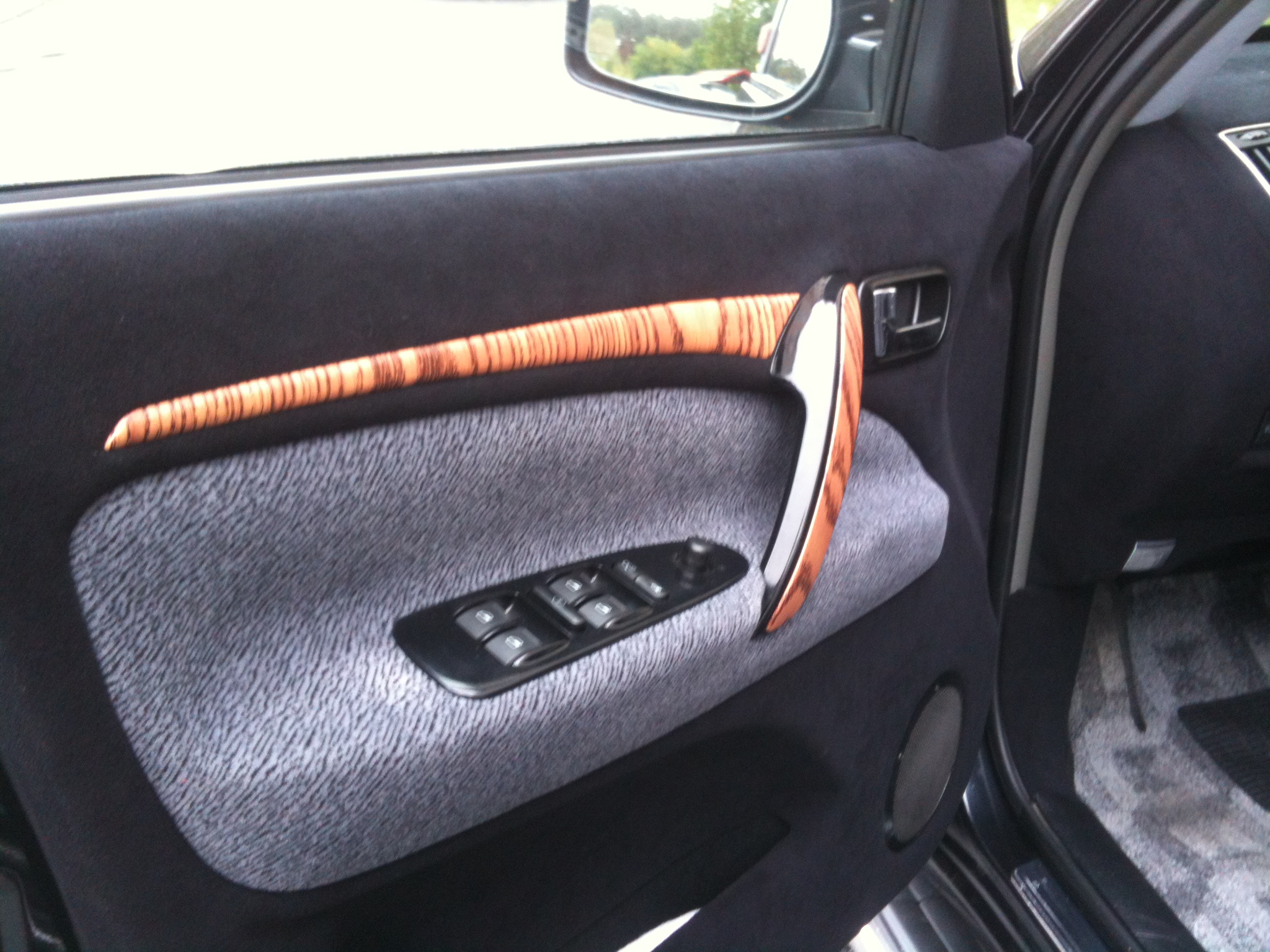

Чем красил порожки и основу дверной ручки.
Пон серпня 11, 2014 21:40
Повідомлень: 707
Автомобиль: TIGGO 2.4АТ+газ
Порожки не покрашены, а обтянуты винилом "хром". Ручки красил матовой краской потом три слоя винилового лака. Краску и лак беру АЛЬПИНА Германия, очнь нравиться по качеству и в работе.

Машинка у Вас очень зачётная ))

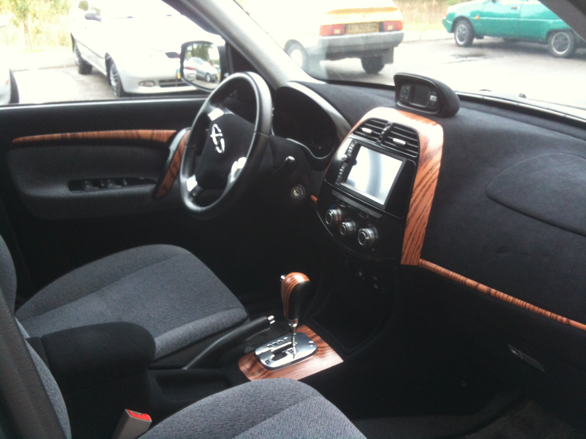

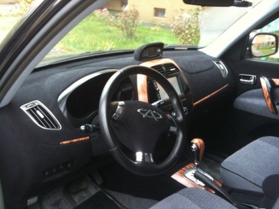

Спасибо! Только я опять переделал и перетянул сиденья автовелюром. Потолок то же сделал черным бархатом.

slavutich, я ошибаюсь? Или... :shock: . По моему на наших Тигах на водительской двери нет ручки, такой же как на пассажирских.
Моб.- 050 911 69 69
Пон вересня 22, 2014 14:18
Повідомлень: 707
Нету - это я сам забабахал. Купил на разборке карту заднюю левую и из двух слепил одну - но уже с ручкой. пришлось подрезать блок стеклоподъемников( вырезал из него старую ручку-карман) и еще кой-чего, все спаял и обтянул - получилось песня. мне так удобнее.

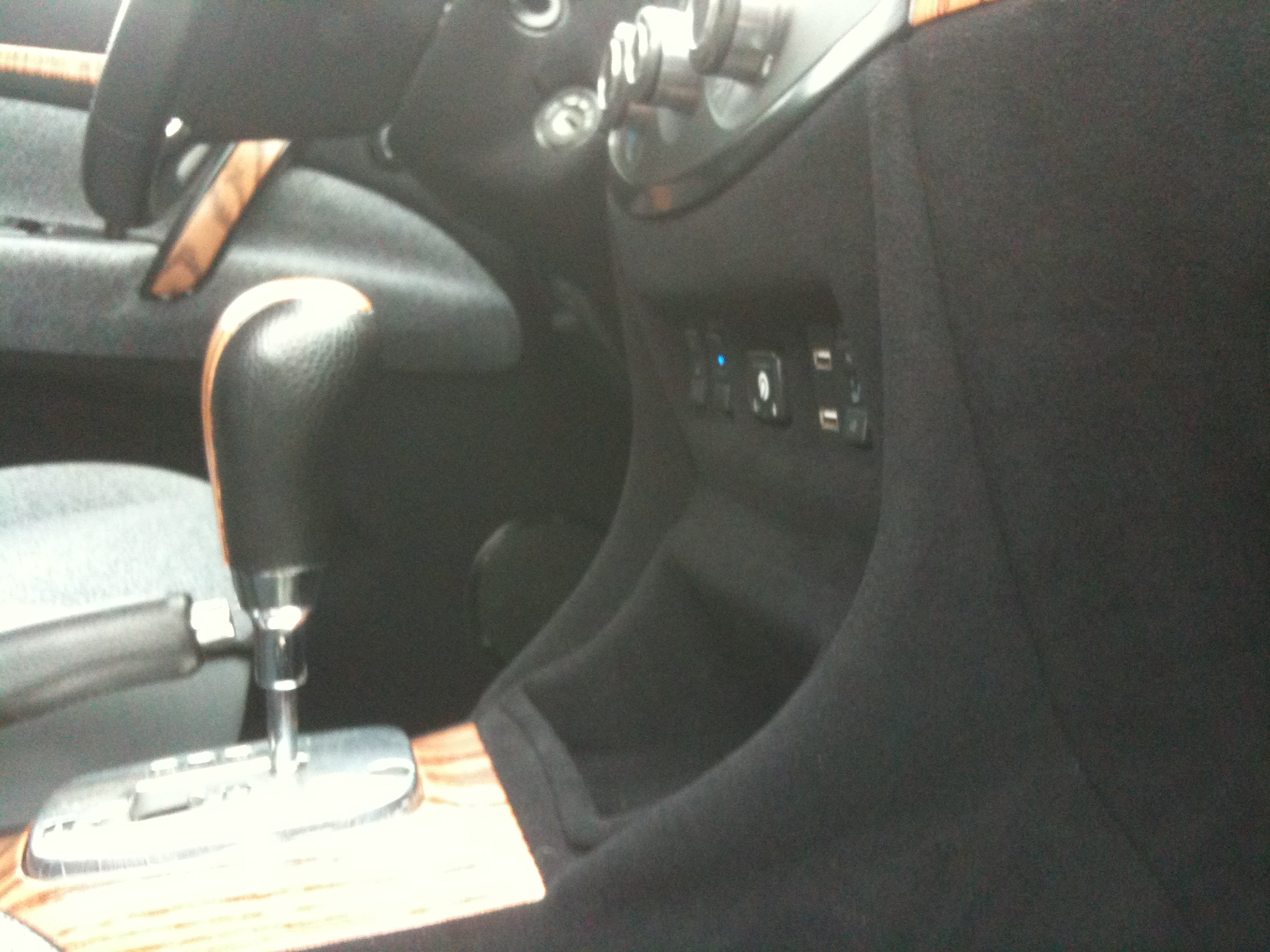

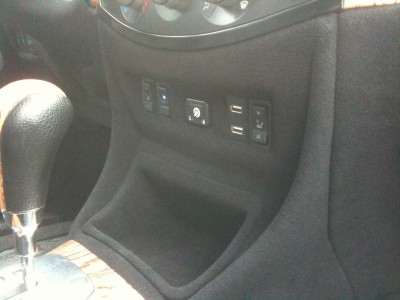

У меня еще и консоль переделана, мне такая тоже удобнее. Скрестил от жигулей 7ки и нашу.
блин реально зачёт. Смотришь на салон и аж тепло как то становиться. Материал на взгляд такой.
Чет вересня 25, 2014 14:38
Повідомлень: 707
В живую еще лучше - как бархат. И чиститься отлично.

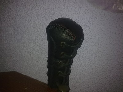

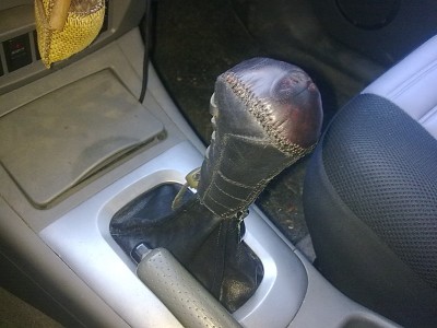

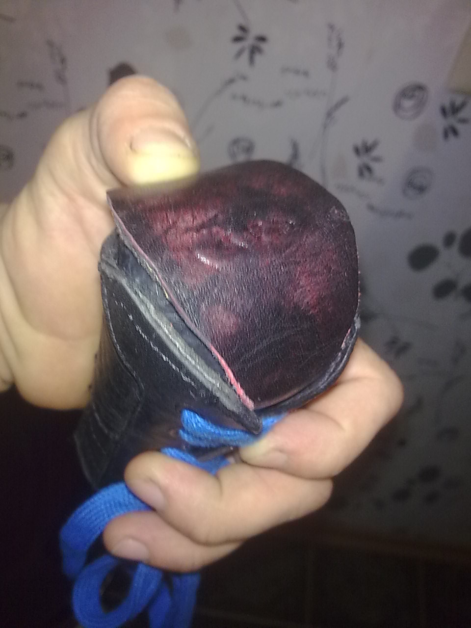

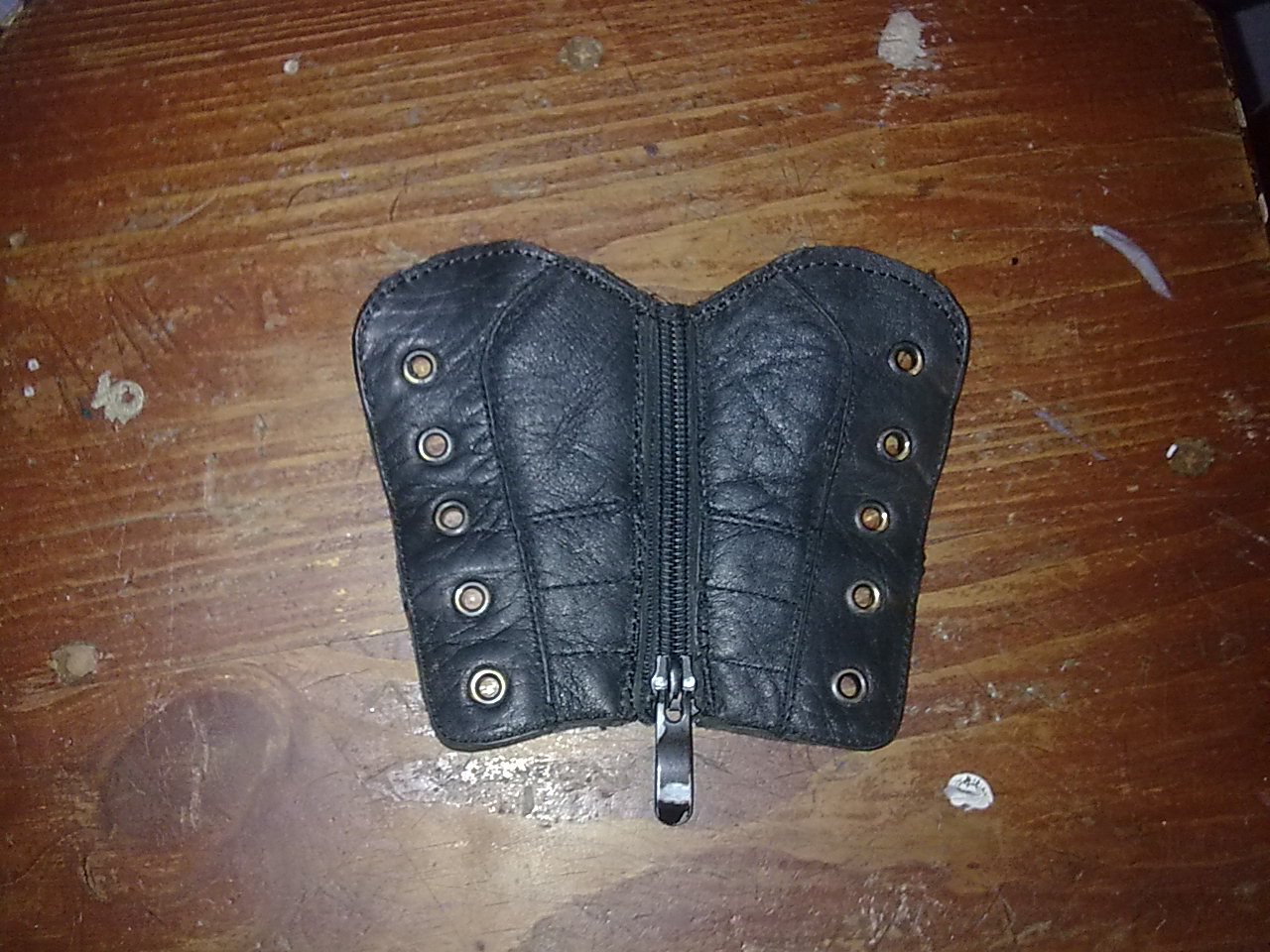

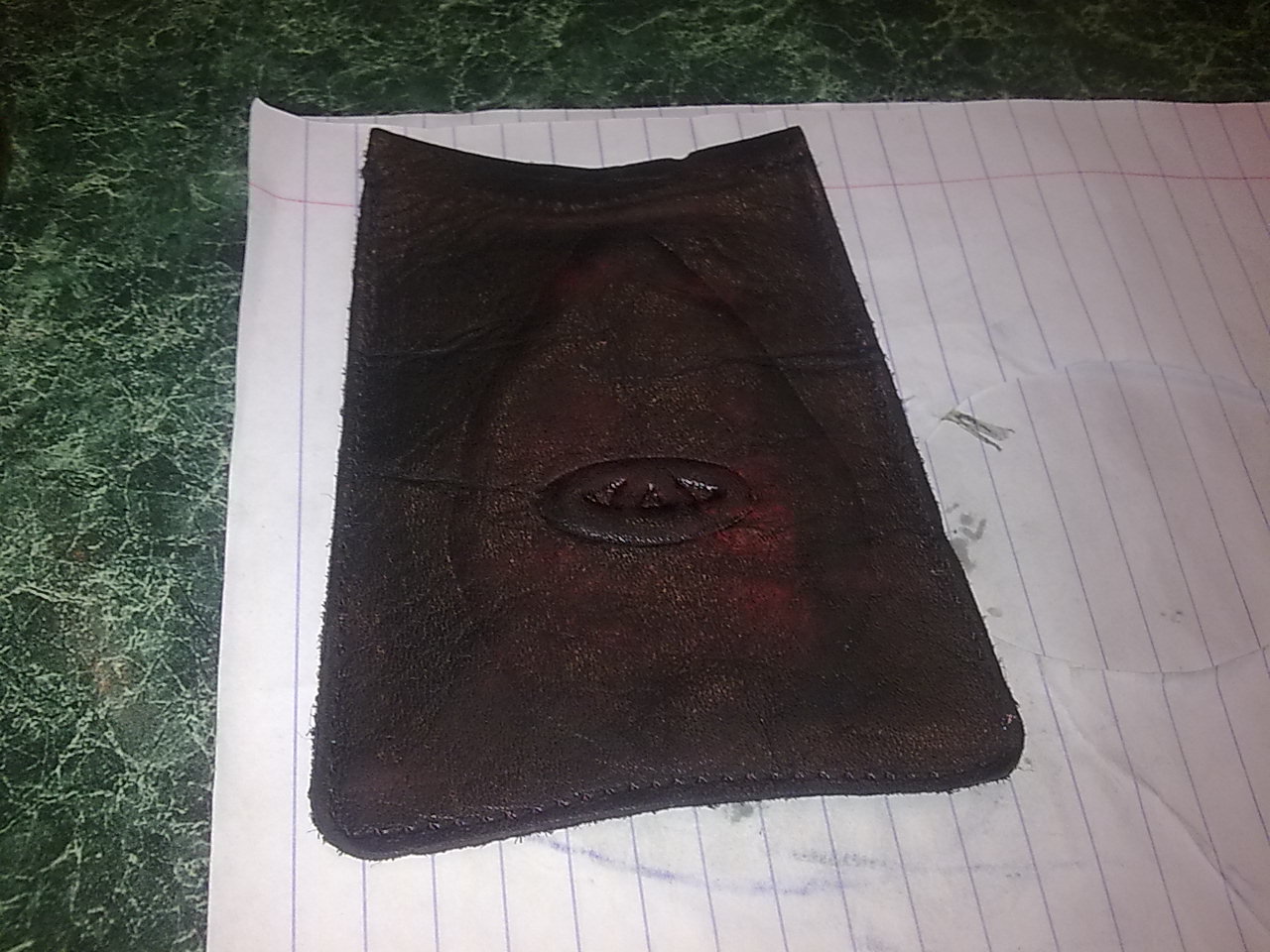

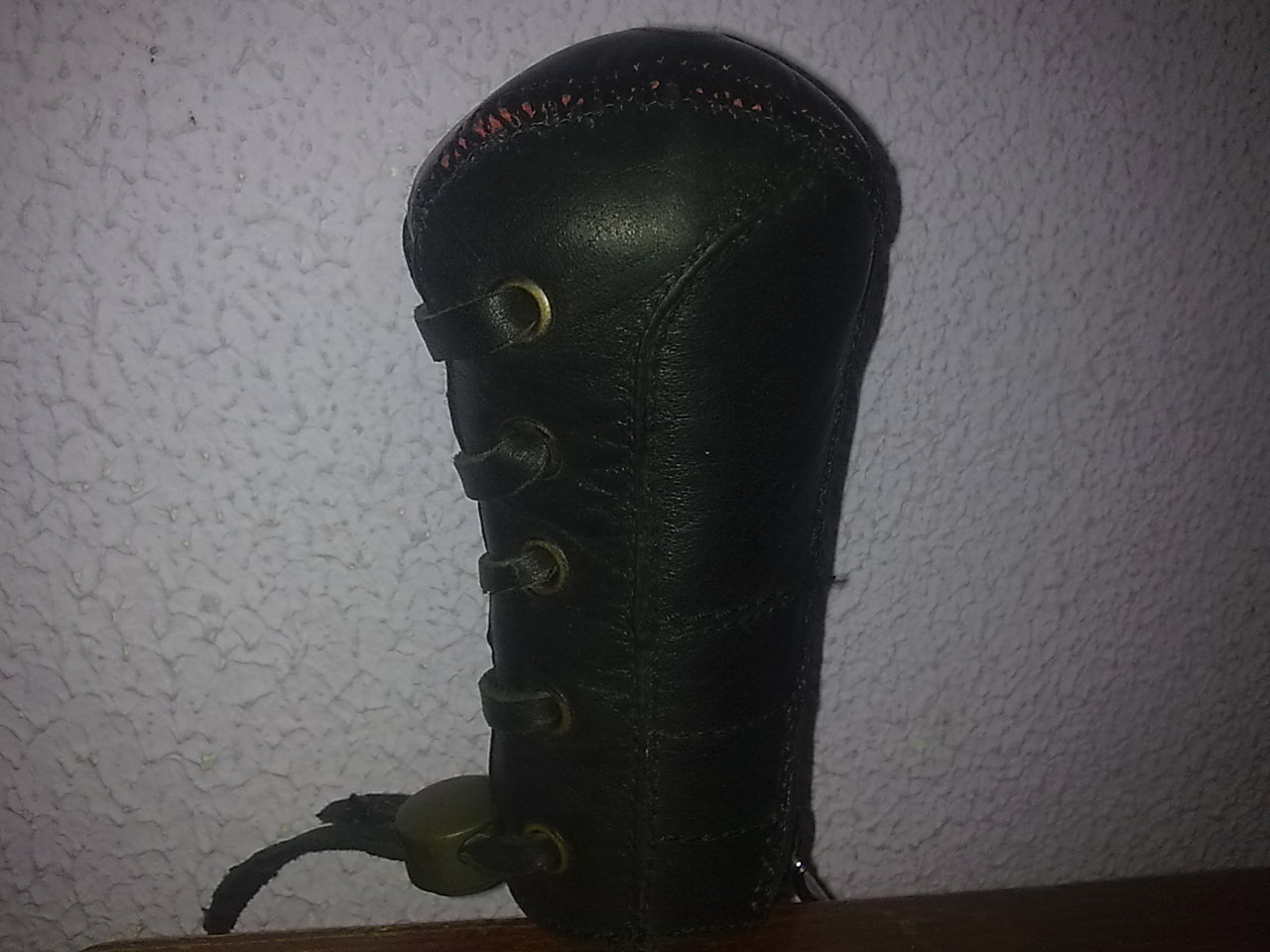

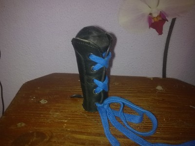

Надоела мне как то родная тигговская ручка КПП и поменяля её на кожаный дешёвенький аналог, который прослужил мне верой и правдой пол года и приказал долго жить - кожа на рукоятке протёрлась и начала разлазиться по швам...
Решил я кожу на набалдашнике кулисы поменять.
Где взять ХОРОШУЮ кожу??? - Старые ботинки!!!

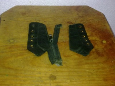

Пока распарывал старые ботинки на составляющие детали, меня посетила одна дизайнерская мысля!
Зачем перекраивать всю ручку из голой кожи если из составляющих частей ботинка можно сделать довольно эксклюзивную ВЕСЧ!!!
И я начал ваять...

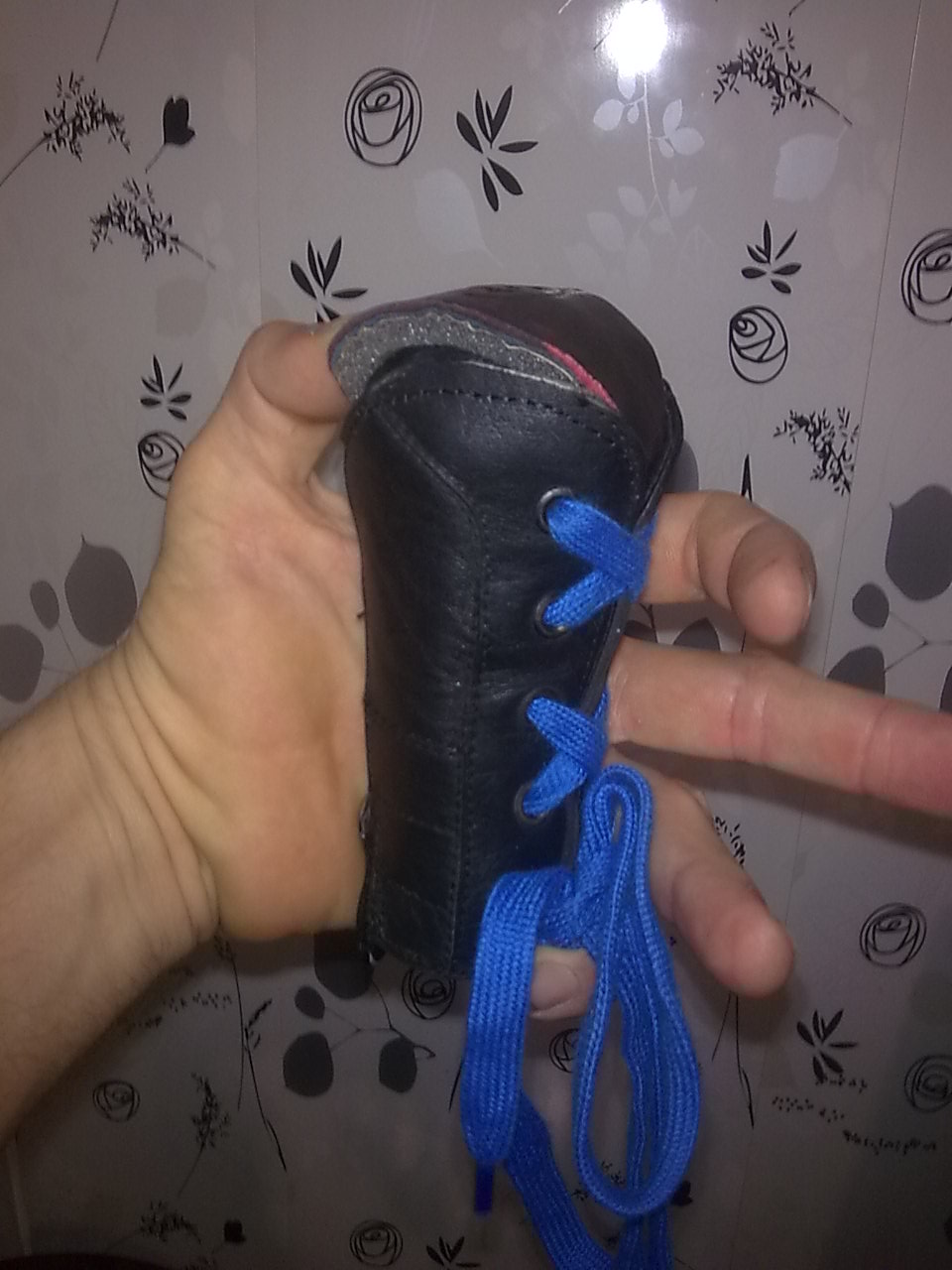

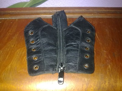

Вобщем, пока не очень понятно что я задумал?...
Щас покажу нагляднее!
Ну что? Разобрались??? Поехали дальше...

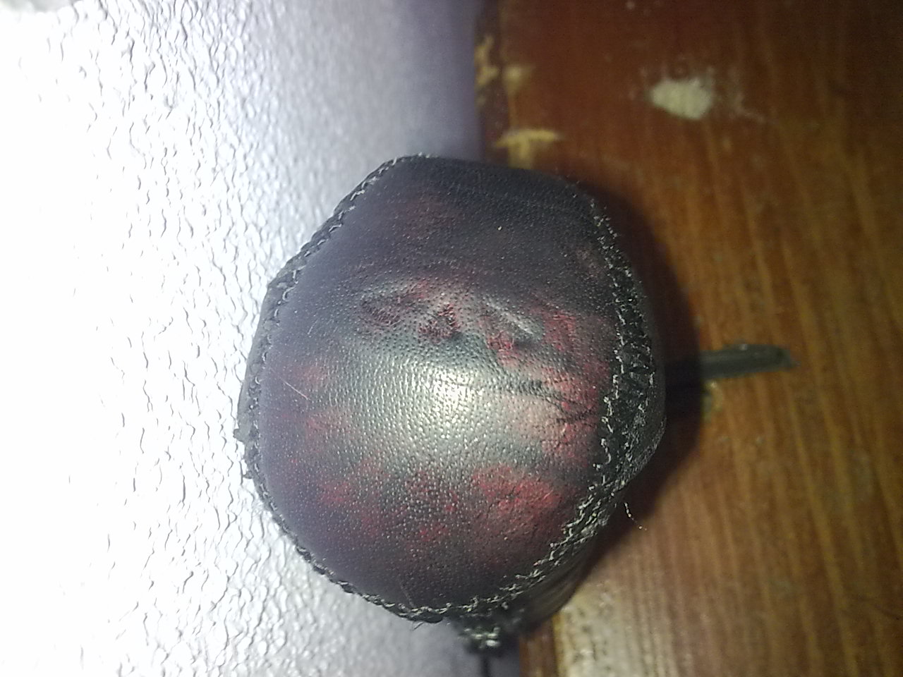

Нижняя часть практически готова, приступаем к верхней части...

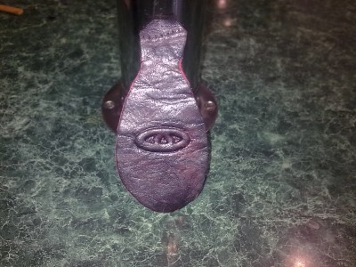

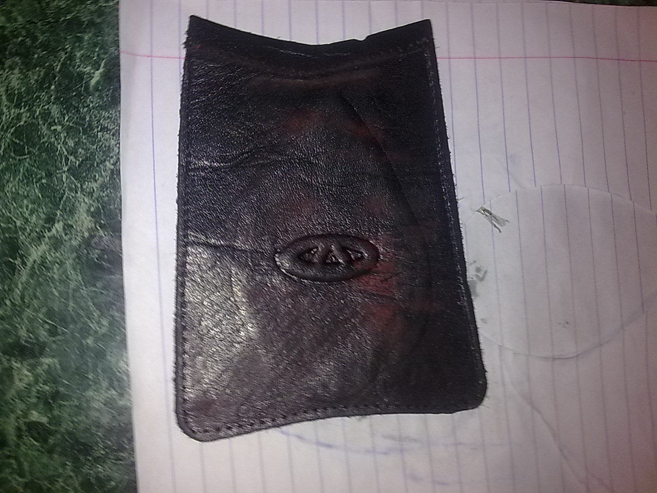

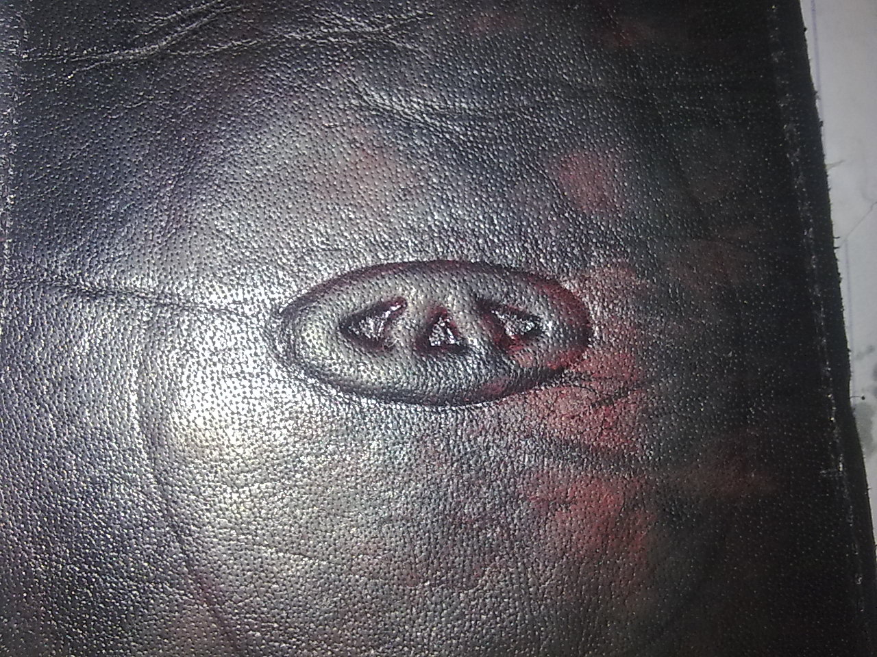

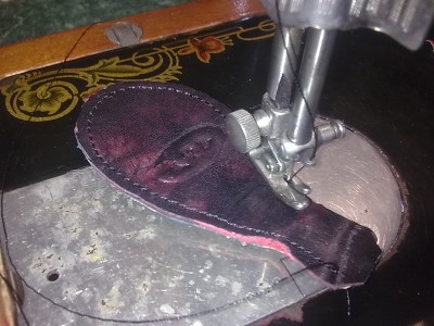

Я взял язычёк от ботинка и сделал на нём логотип ЧЕРИ методом давлёнки. Дальше смотрим:

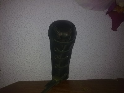

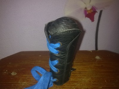

Все примерки и подготовки закончены, теперь можно собирать всё до кучи...

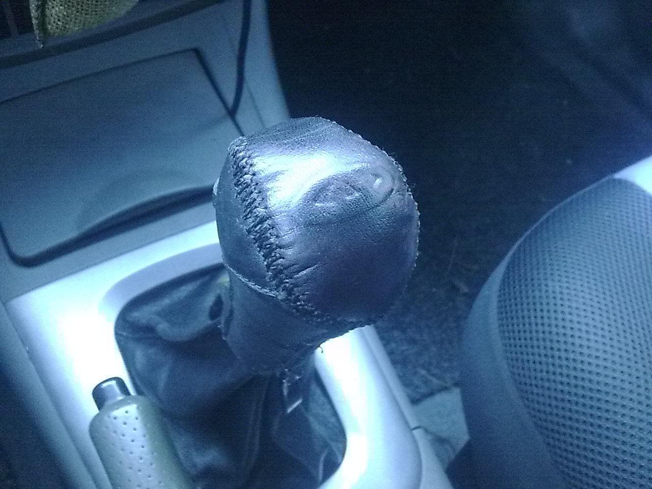

Результат:
Ну и как смотрится уже в салоне:
что тут скажешь? Только - "Ай-да Valiok, ай-да сукин сын"! (с) А.С. Пушкин
За идею - 5 балов,
За выполнение - 5 балов,
А вот за значок Чери - 2,
А за то что не спросил помощи - колл!
Кожа - наш профиль... - я тебе как бывший художник-модельер одежды, Совместного Украино-Швейцарского предприятия....
Сер грудня 24, 2014 16:36
Повідомлень: 1146
Клубная карта №: 177

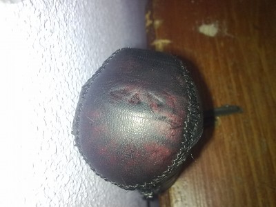

Такс... Требую объяснительной аудиенции!!
- Чем это нас значёк Чери не устроил (нового образца)???
- По поводу советов - я давно привык полагатся на свои кости и на АНЬТИРЬНЕТ!!! А вот за советом обратиться - это запросто - из остатков двух ботинков ХАЧУ рукоятку ручника обшить в таком же репертуаре...
Моб.- 050 911 69 69
Сер грудня 24, 2014 18:04
Повідомлень: 1799
Автомобиль: Tiggo 2.0 ГБО
Я имел в виду только - исполнение значка...
Тут, на рукояти он должен был быть - ярким, четким...
Я б посоветовал - слепить, или вырезать его в чем-то жостком. (как ты и делал, для выдавливания)
Но выдавливать - под утюгом - "на горячую"!!! (свободная кожа сбегается)
!!! если делать первый раз - нужен материал для тренировок !!!
когда готово - заполнить углубление мягким силиконом.
Подклеить, эластичным клеем, тонкую но крепкую подкладку.
- Выкроить деталь!
Готовое, обшитое изделие, так-же обработать утюгом для хорошей натяжки свободных наплывов кожи.
Быть осторожным при работе с горячим утюгом по отношению к капроновым нитям, в случае их применения!
и еще подсказка, на секретик, по желанию - есть тонировочные лаки для кожи (могут быть и в цветах и прозрачные). Как в вашем случае использована б/у кожа, вы оставите "рабочий шарм состаренной поверхности и при этом облагородите внешний вид. Будет впечатление что девайсу лет двести!!! Типа - "затерли до блеска" )))
- а в остальном - Снимаю шляпу и - уважуха!!!
Сер грудня 24, 2014 18:33
Повідомлень: 1146
Ну, конечно спорить с мастером не буду, ни в коем случае.
Остаётся только добавить что это моя первая работа с кожей вообще! До этого с кожей не работал вообще никогда.
А насчёт слабо проявленного значка, так я думал он со временем потрётся и станет более выраженным... Или нет?
Моб.- 050 911 69 69
Сер грудня 24, 2014 19:02
Повідомлень: 1799
к сожалению, от тепла рук - разойдется... (((
