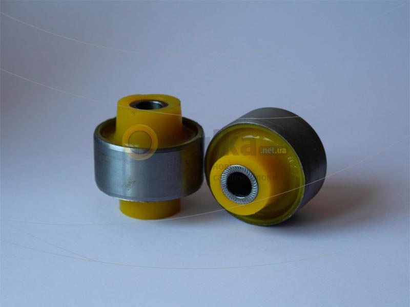

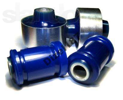

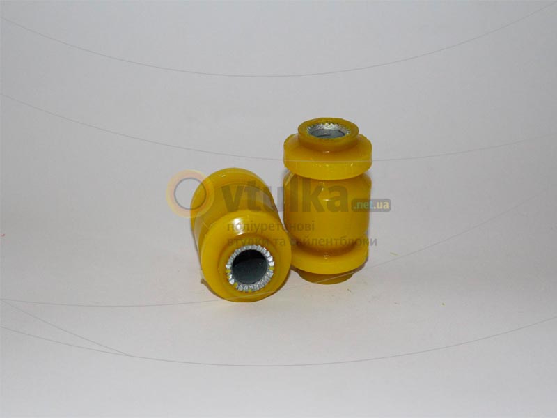

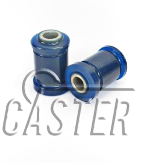

Полетели сайлентблоки передних рычагов, почитал форум, порылся в интернете нашел два варианта полиуретановых, желтые на львовском сайте http://www.vtulka.net.ua и синие на http://www.caster.com.ua или bush.at.ua, фото прилагается, какие ставить, какие лучше или это одно и тоже? Видел один негативный отчет о львовских и несколько позитивных о синих, как ситуация через год? Спасибо! :-)

покажи той - негативний, бо я не зустрічав....
В мене, з переду, стоять - Surfil,,, з серпня 2013р. То від минулого тижня почув що гримнуло, з права... Підозрюю що це передній, малий, вже відпрацював своє.
Треба відмітити, що я не шкодував ходової... А весна 2014 видалась як ніколи "асфальто-ходною"! До сих пір згадую дві дороги,,, - Житомир-Вінниця і Вінниця-Львів :o

Негативный отзыв о полеуритановых сайлентах от львовской фирмы, чуть выше на этой странице от Игорь_07
То-есть, получается, полеуритановые прожили полтора года?

Я бы добавил - "Страшные, полтора года"!!!
Про Львовский полиуретан - у нас тут многие ставят, на разные авто (вот Тигг - еще не слышал)...
Таких случаев как у Игорь_07 - не слышал...
Но мне кажется, что мастера, когда ставят - уже могут сказать - насколько качественный девайс суют.
Если конечно не с закрытыми глазами работают, и им за эту работу заплатить денюжку...
Нормальный ходовик - "ломает" (щупает ломом) ходовую - до и после своего вмешательства...

так какие ж лучше заказывать желтые львовской фирмы или синие Surfil или CASTER?
