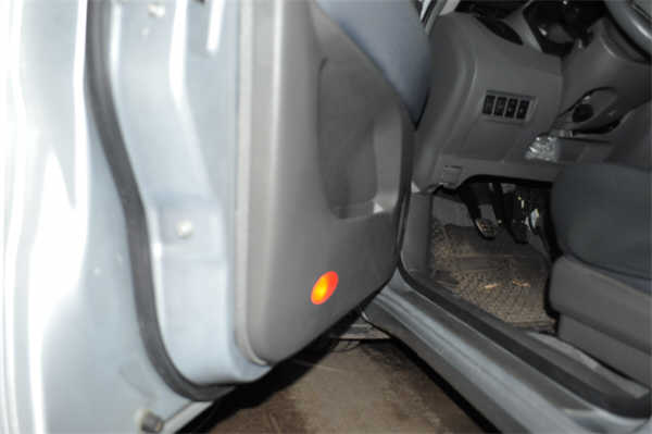

Но если обклеить ребро карти то будет видно материал после накладки карти обратно к двери... неправда ли ?

Я клеил по периметру, с внутренней стороны карты, полоски битопласта, который на 3-5мм выступал за края, но когда карта прикладывается к двери, битопласт сжимается, тем самым герметизируя от пыли стык карты с дверью.

Да, я завернул полоску на наружную сторону примерно на 1 см. Там есть легкая выштамповка, которую хорошо видно, если карту на ребро поставить. Защитную пленку удалил с края ленты, приклеил к началу периметра. Затем слегка натянул ленту вдоль выштамповки и понемногу удаляя защитную пленку фиксировал ленту легким нажатием на лицевую сторону. Затем карту положил и ножницами сделал надрезы напротив ребер и мест крепления клипс. Полоску загибал во внутрь с небольшим натяжением. Там где клипсы установлены, протолкнул плоской деревянной линеечкой в паз. Ею же и прижал. Все как следует обжал пальцами.
Полоска видна на торце открытой дверки, ее цвет практически совпадает с пластиком дверной карты. А когда едешь и смотришь на дорогу, так вообще не видно :)
Покупал в хозмаге "Будмен". Посещал отделы с материалами вроде пенофола с лета, такая лента первый раз на глаза попалась. Если кто не найдет у себя в городе, могу попробовать выслать.
