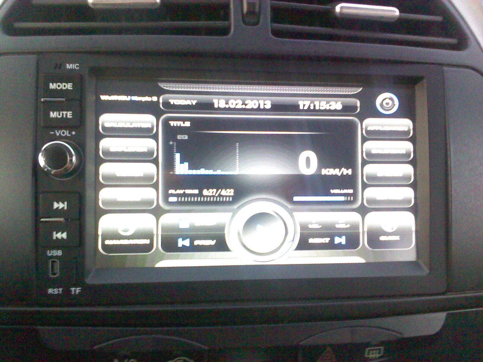

Повідомлення Re: Мультисистема ЧЕРИ

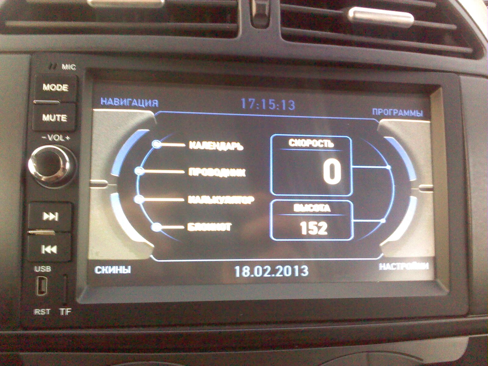

Во! - Вольфа установил, счас настраиваю.Некоторые вещи показывает прямо на главном меню (скорость, высота над ур.моря и еще, в зависимости какой скин стоит).
Поставил пока два варианта, перекючать можно хоть десять.Теперь выбираю какой больше нравиться.

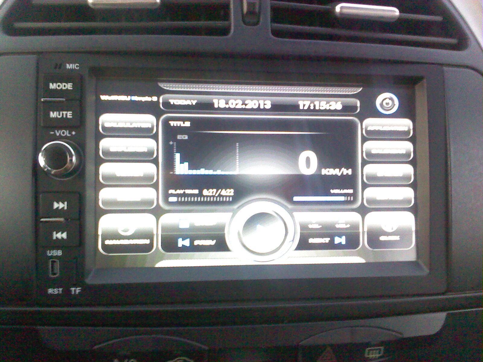

Вот моя

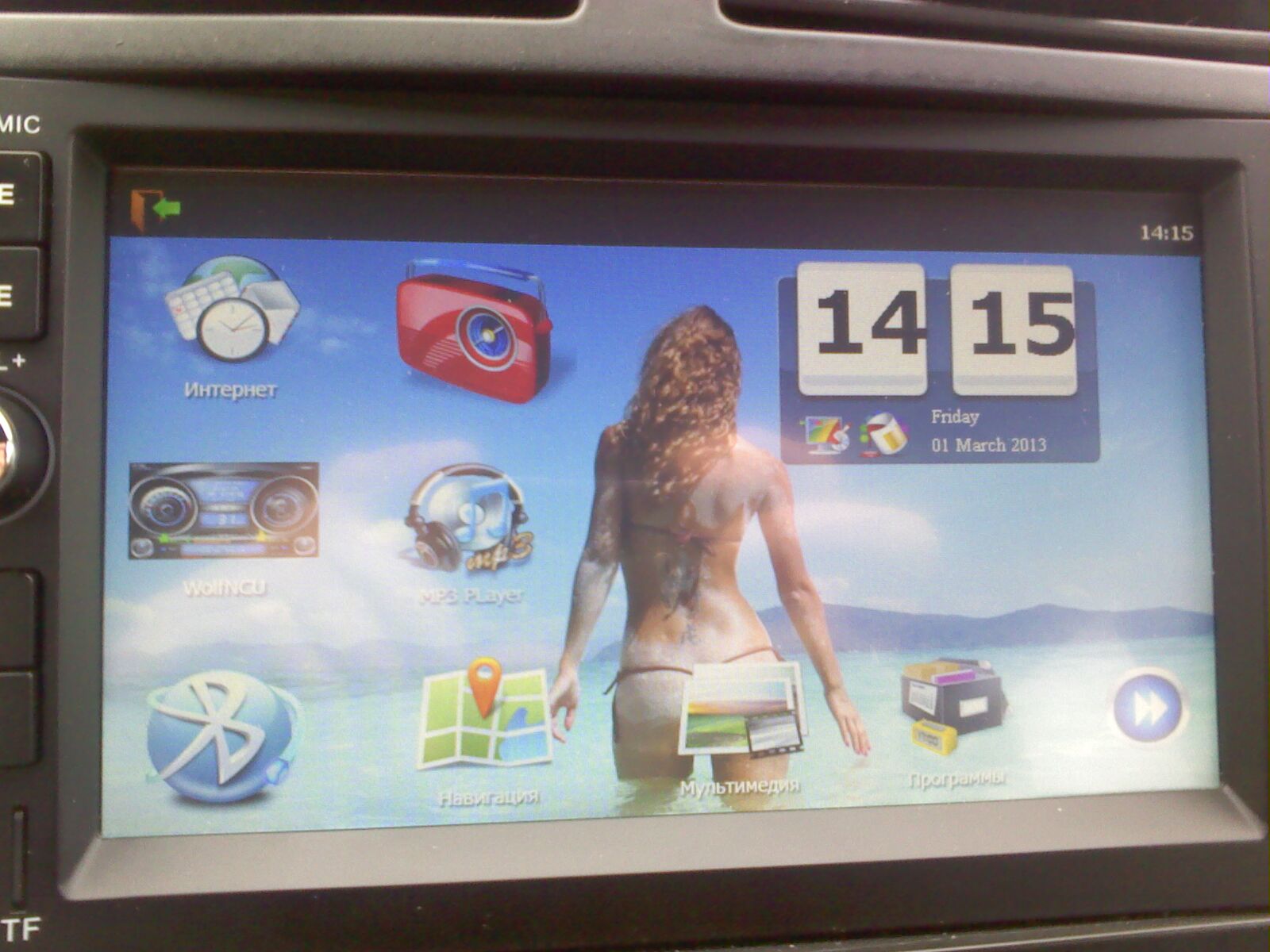

Теперь установил альтернативное меню, не нужные мне иконки и програмки убрал, добавил своих иконок с прямым выходом на систему (блютуз, музыка, радио, вольф). Теперь удобно и красиво. Обои на рабочем столе - сменные, не напрягает.
а это альтернативное меню запускается автоматом вместо родного ? или на кнопке навигации в родном висит?
П'ят березня 08, 2013 13:30 ICQ
Повідомлень: 707
Автомобиль: TIGGO 2.4АТ+газ
Висит на кнопке навигации, но запускаеться сразу при вкл. зажигания вместо родного. А дополнительными иконками на прямую входишь в блютуз, музыку, радио. Есть и в этом меню свои плееры (можно и туда закинуть музыку). Вариантов много.
Добавил иконок, а пути прописал к родной оболочке в residentflash2 (папку ребята сбросили с Российского сайта). Вечером сброшу архив со своей сборкой. А вообще все здесь брал:
Распаковываем, папки помещаем в корень SDMMC карты, на кнопку навигации указываем путь к 800х480exe. и пользуемся.
