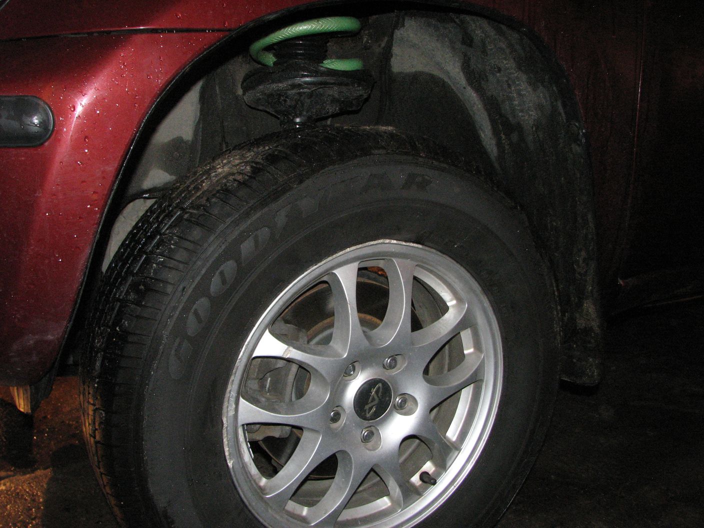

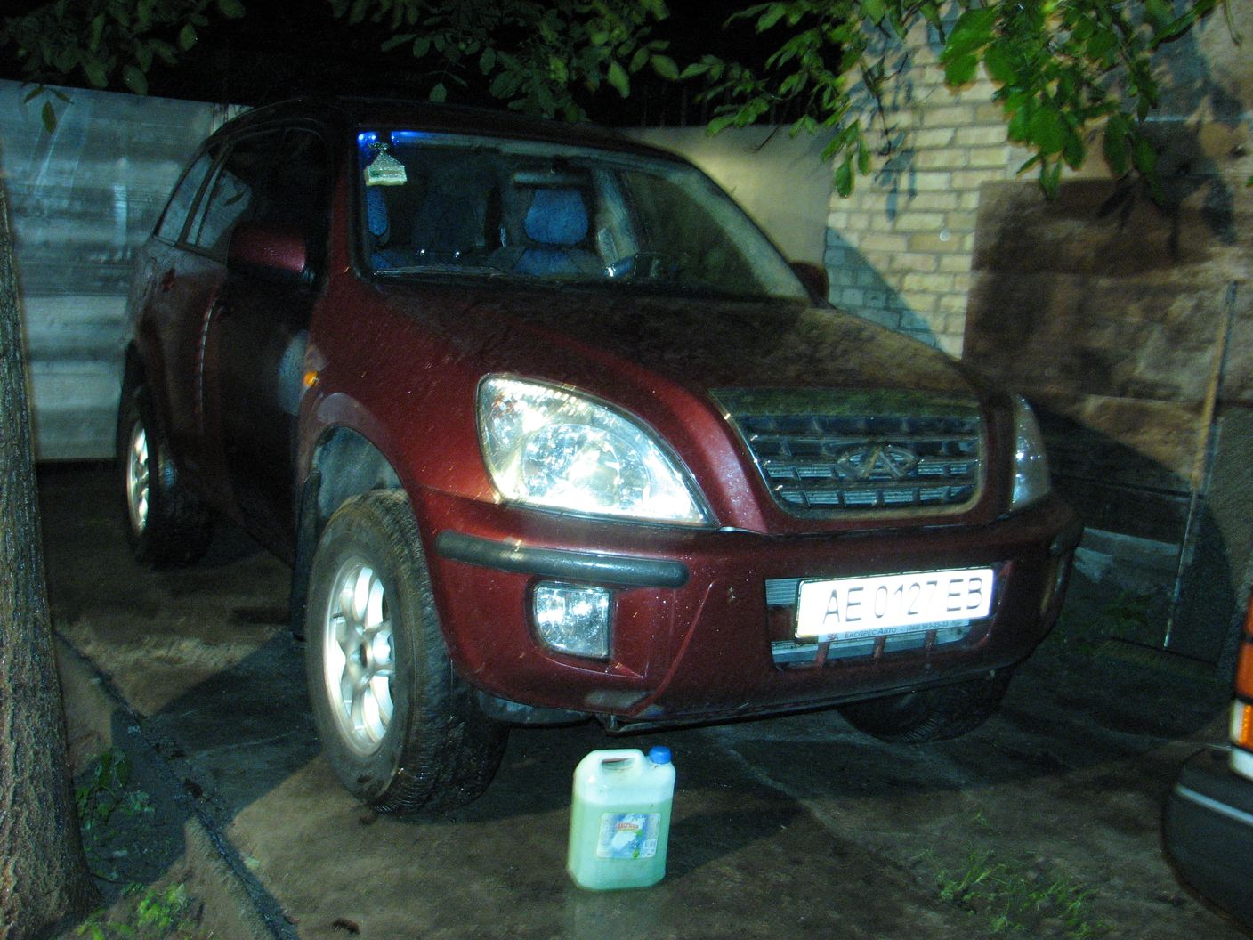

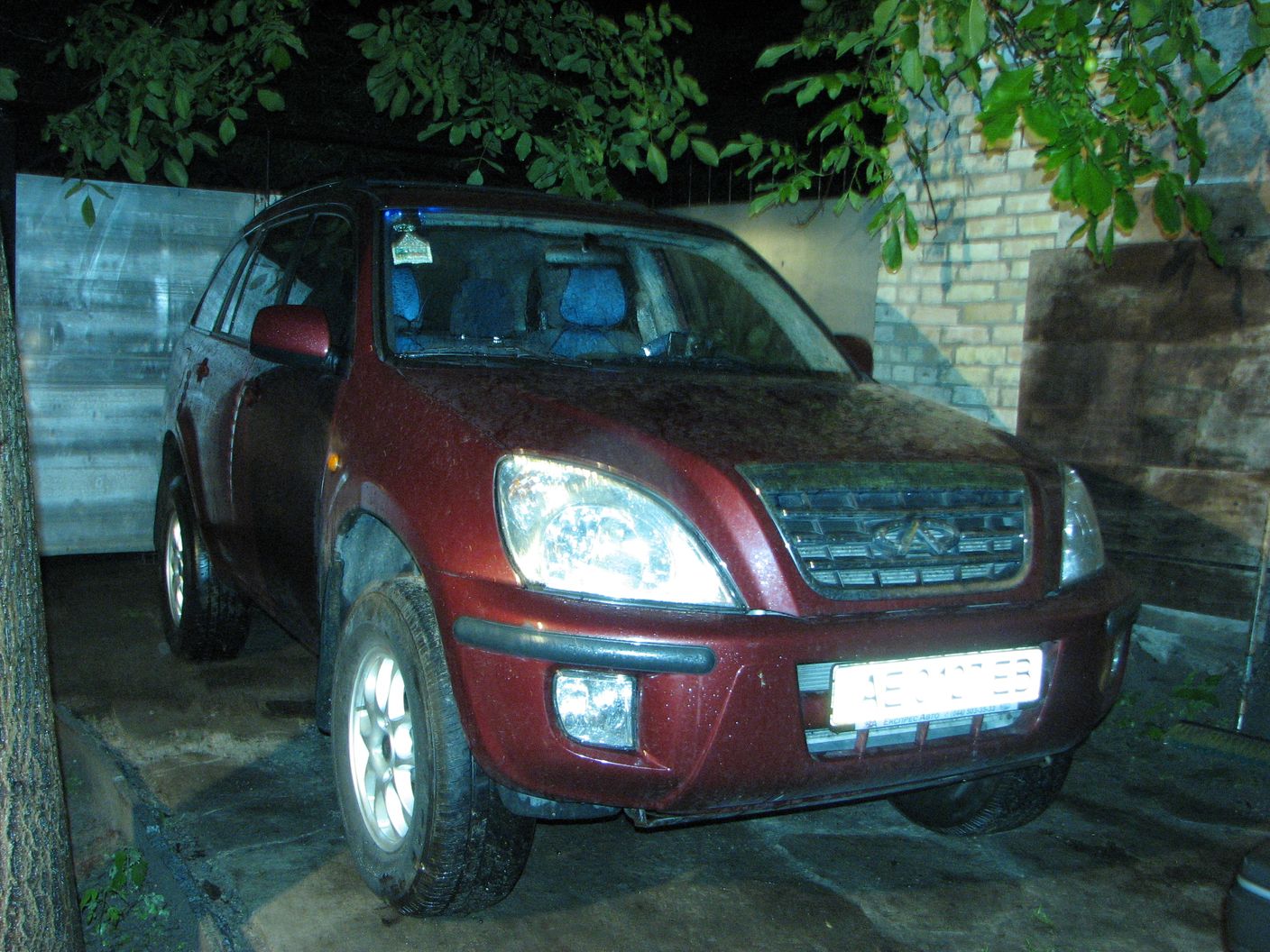

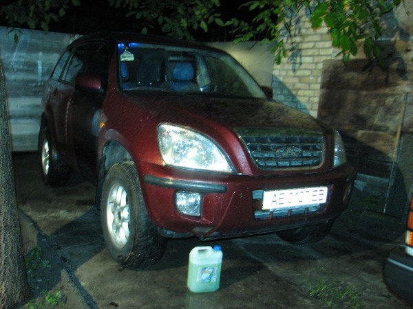

    Дааа...! Поднялся круто! Но ведь и центр тяжести тоже поднялся! На трассе стрёмно будет высокую скорость развивать...
    подушки я так понимаю тоже поливочным шлангом запитал? Есть хороший армированный шланг высокого давления, такой как у сварщиков. и стоит не на много дороже поливочного (9грн у нас) зато хватит на пол жизни.
    Да! А чего такие диски покоцаные? Может поэтому и руль выбивает из рук?

    Да, на трассе ожидаю что поведение "измениться". Но я даже после первого лифта с проставками разгонялся до 190 и полет нормальный. Тест покажет, но я уверен что сильно хуже не станет, т к жесткие пружины наоборот препятствуют кренам. Точно также я боялся 70-го профиля, оказалось что все супер. Вообще конечно есть загадки. Я давно заметил расходение теории и практики по части центра тяжести:даже при таком суровом лифтинге ухудшения управляемости очень незначительные. По крайней мере если поставить жеще аморты на перед, то думаю вообще песня была бы. Единственное чего не нужно делать теперь на скоростя - это дергать рулем провоцируя авту на раскачку. Но такие вещи на любой машине после 150 лучше не делать, да Тига и раньше этого у меня не сильно любила. К тому же я больше 120 редко езжу - дорого нынче.

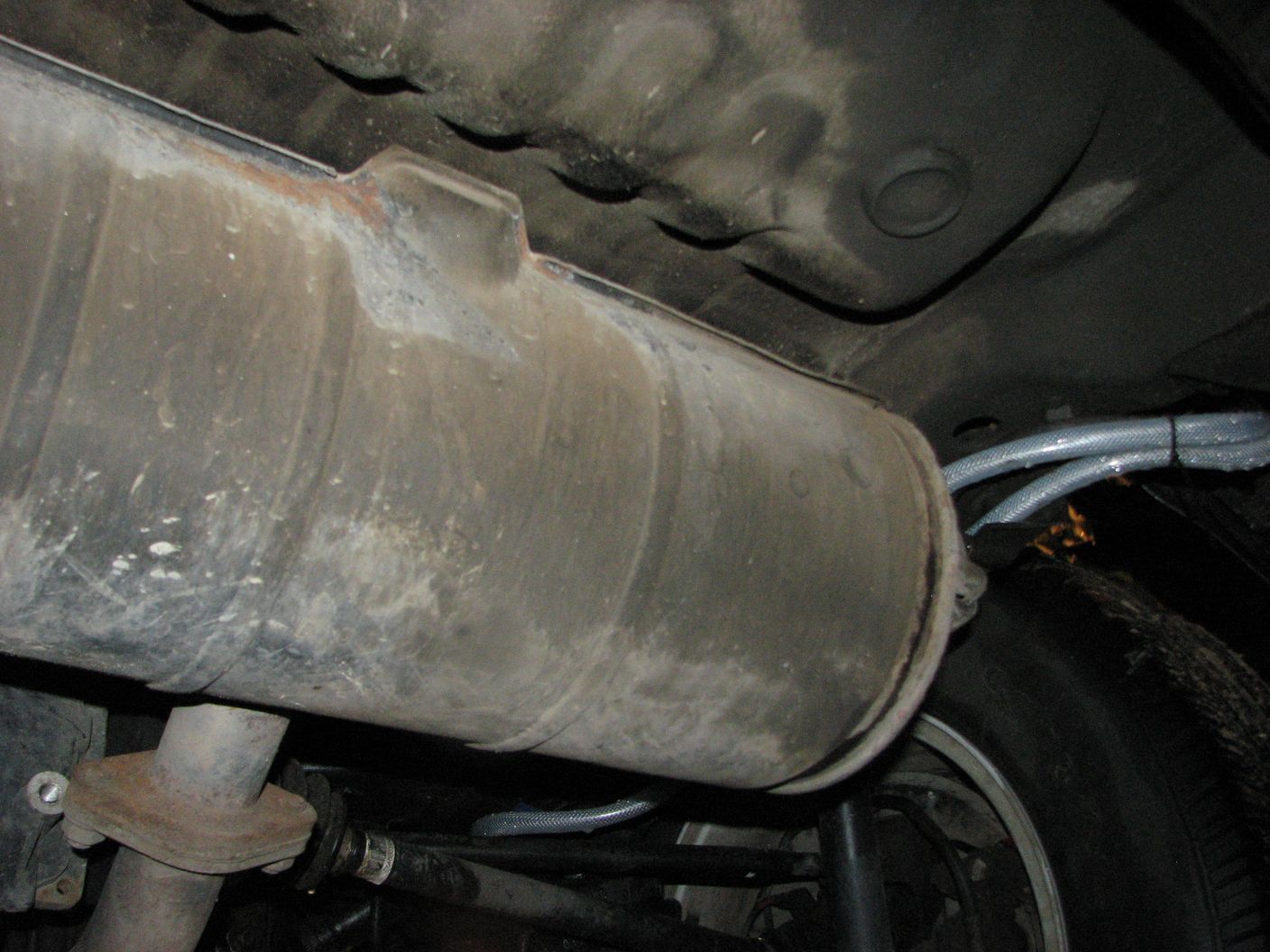

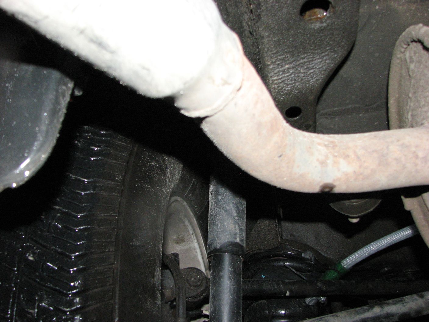

    Шланг да - левый. Но поскольку все хотелось сделать побыстрее, то закупал все вечером кучей в Олди, а там кислородные были малого сечения. Со временем поменяю если будут проблемы. Хотя кстати на ценнике написано чтото типа маслянно-.... хотя конечно же он поливочный. Высокого давления там не нужно: 3 атм это максимум и то в режиме ударных нагрузок. Рабоченее не более 1.5. Лишь бы он не пересох со временем.
    Приятно что получилось выжать из тиги максимум. Теперь я точно знаю что вышее ее не поднять без существенной переделки ходовой и трансмиссии, а резина больше не станет без переделки колесных арок. Ощущения примерно те же что и при разгоне процессора, когда изначалльно ставишь максимум, а потом занижаешь пока не найдешшь режим в котором проц не зависает и работает стабильно. Так что буду свою тигу называть не прокачаной иили лифтованной, а "разогнанной" :-D
    Ну а диски покоцааны - это первый опыт экстремальной езды на 4х4. Когда в прошлом году навалило по самые нехочу, понял что надо учится, ибо с ПП в управляемый занос нужно входить не так как не переднем или заднем. Покатавшись часик и потеряв бдительность от усталости, дважды припарковался боком в заносе о барбюр. Машина было всего 2 мес :( Незнаю, на этих дисках стояла Кумха и билансировалась сносно, но после зимы отказалась. Сейчас непойму есть вибрации или нет потому что немного поддает шрус (но только при разгоне) а разогнаться выше сотни пока негде. Да и без развала машину кидает сильно в стороны на такой скорости.

    1. Выкинь передний левый диск (остальные не видно, возможно, они такие же). Сначала поменял бы диски, чем в подвеску деньги ложить. На таких дисках машина ехать нормально не может даже теоретически.
    2. ИМХО, поднял сильно высоко, не красиво. Напомнило колхозный подъём задка у ВАЗ 08-99 в лихие 90-е, модно было :-D
    3. Центр тяжести сильно сместился вверх, машина станет менее управляемой на трассе и в поворотах (увеличился риск опрокидывания), даже не смотря на 235-ю резину.
    Вывод: в твоей машине гораздо больше недостатков, в которые стоило бы вложить деньги. Я тебя вообще не понимаю. Купил Тигго и в подвеску со всеми предыдущими экспериментами вложил примерно 2 тыс. у.е. (а может и больше... я понимаю, что чужие деньги считать не хорошо, но посчитал ты сам). Она у тебя уже стОит почти как 4-5 летний Аутлендер, Гранд Витара или Туксон. Продолжай свои эксперименты, эта конфигурация, я уверен, у тебя не последняя :-D Ты или сильно богатый и глупый, или просто нездорово одержимый. Для семьи лучше первое))

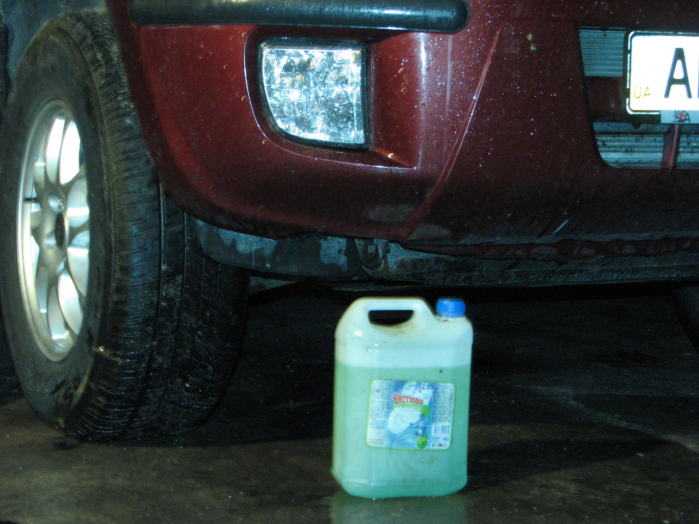

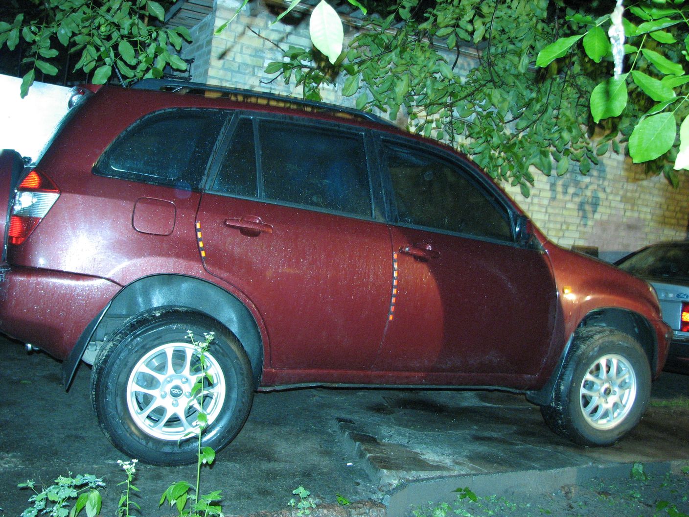

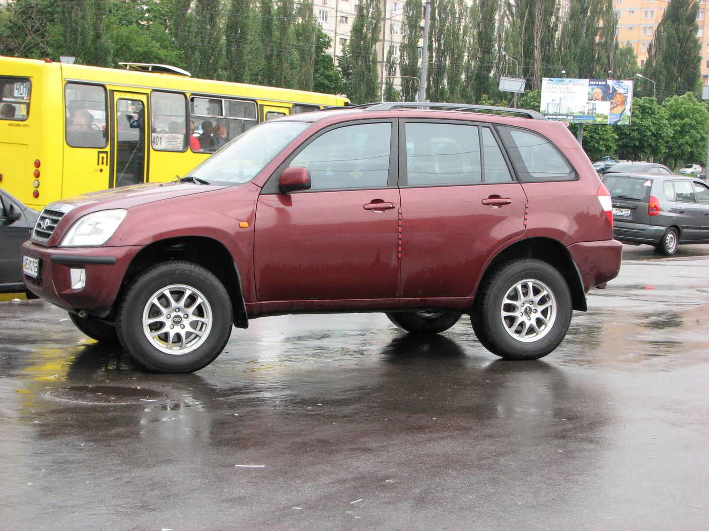

    Касательно дисков, то шиномонтажники сказали что все ок, можно ездить. Спрашивал у разных и не один раз. Потом переставлю на них зимнюю резину. Есть еще второй космплект родных с зимней резиной. В поворотах, shumic078, я готов с тобой спорить на ящик коньяка что моя машина войдет там где твоя не войдет. Ибо у меня крены чисто символические, а какие на твоей стоковой машине, поверь я знаю. Максимум - это идет резина в снос, но об опрокидывании и речи нет. За 2 дня езды я уже не раз обходил седаны по наружному радиусу и при этом даже намека на предел возможнти машины не наблюдалось. Я на своей машине на 20 тыс доставал гарантийщиков и они таки поменяли мне аморты только потому что машина уже не входила в поворот так как это было при выезде с салона, хотя бошевскаий фирменный сервис на стенде показал работоспособность 60% (на всех новых амортах показывает не более 80%) Если у тебя стоят супер-спортивные аморты то шансы есть, если сток - и думать забудь.

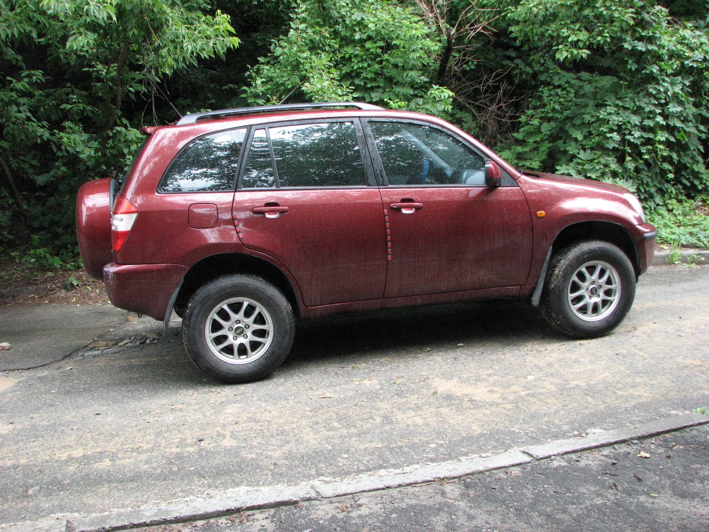

    Насчет высоты. Машина на фото стоит на неровной поверхности. На ровной расстояние от арок до земли по всем 4-ем колесам примерно ровно 85 см. сейчас там видно правую сторону - спереди 84, сзади 87. С левой стороны наоборот. Получилось ИДЕАЛЬНО ровно. Опять таки угадал. Так что насчет 99-ых, немножко не так. И кто со мной не согласиться - 235/70 - смотриться реально классно!
    И последнее. К машине я уже почти привык и не воспринимаю ее лифтованной. Мне она кажется вполне обыкновенной, просто с правильным клиренсом и правильным размером колес. Начинаю заглядываться на задок, не поднять ли его еще на пару см :-D
    Померял рулеткой расстояния:
    От передней арки до колеса 15 см
    от защиты до земли 30 см
    от порога до земли 35 см.
    Востаннє редагувалось alyoha в Вів червня 28, 2011 21:40, всього редагувалось 2 разів.

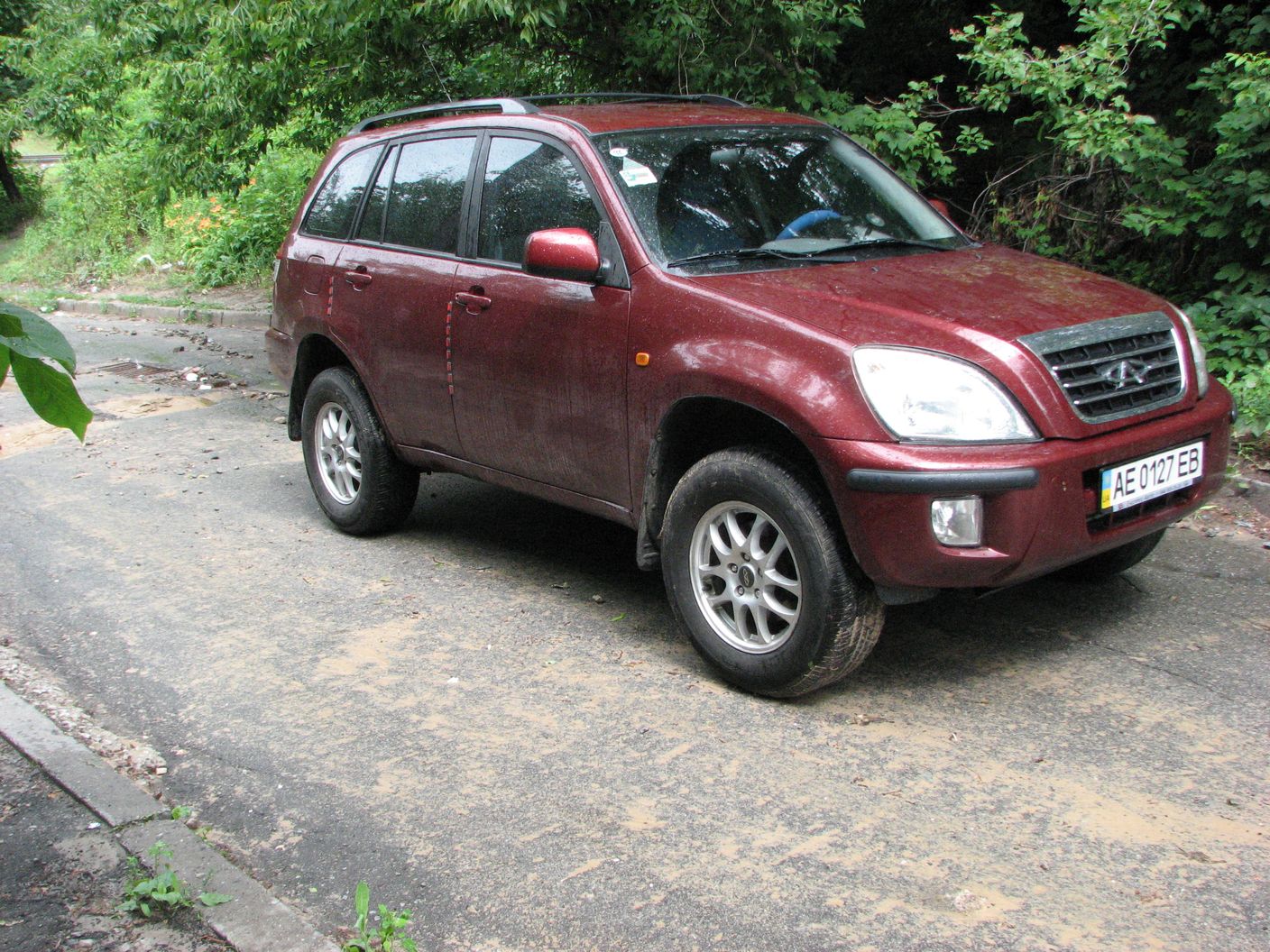

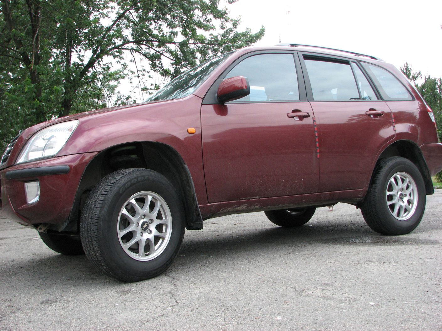

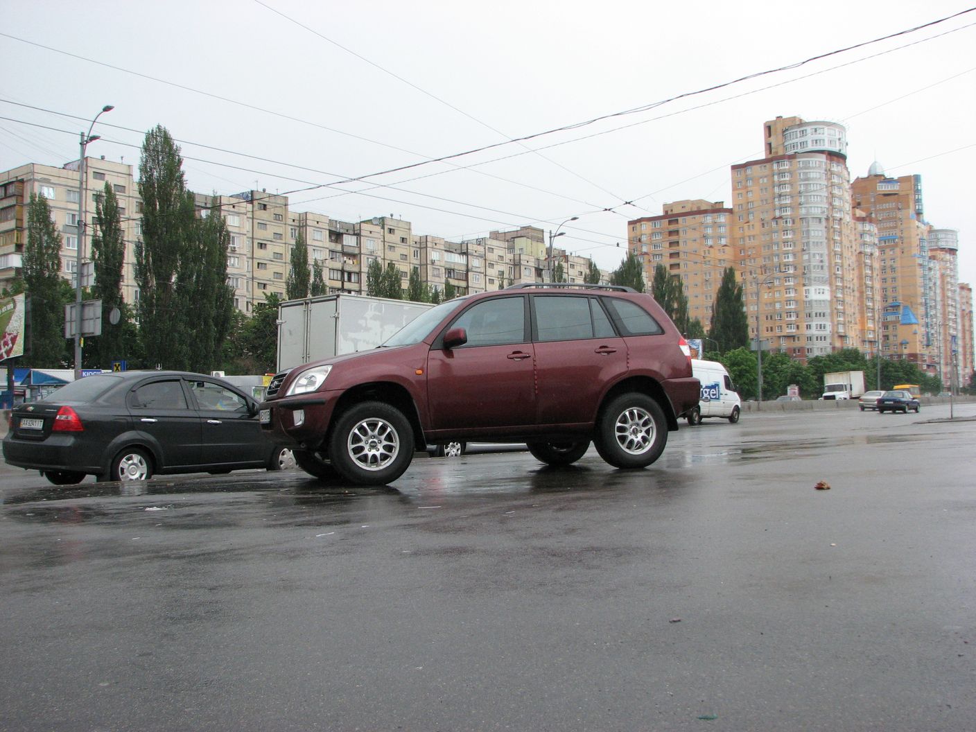

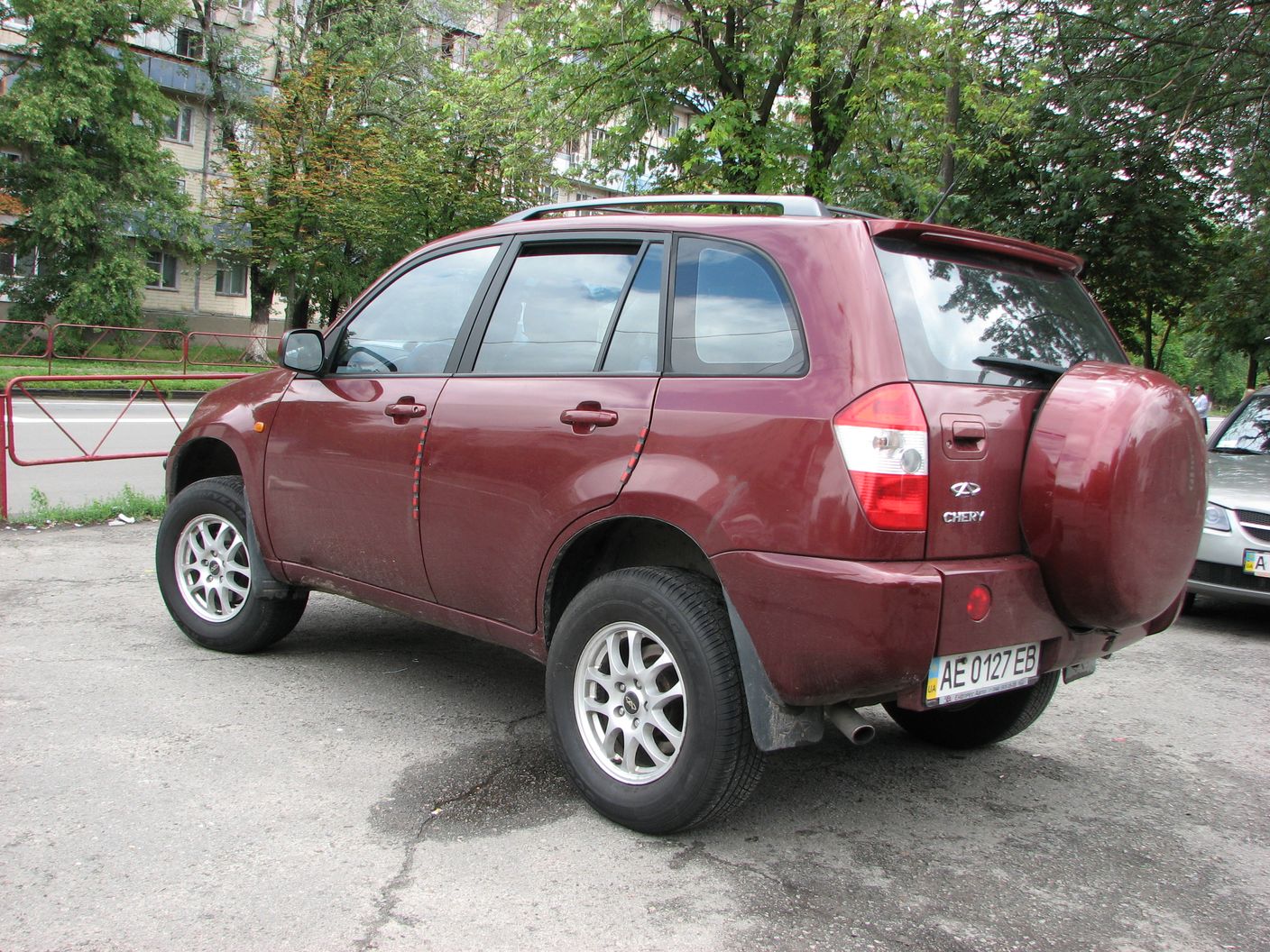

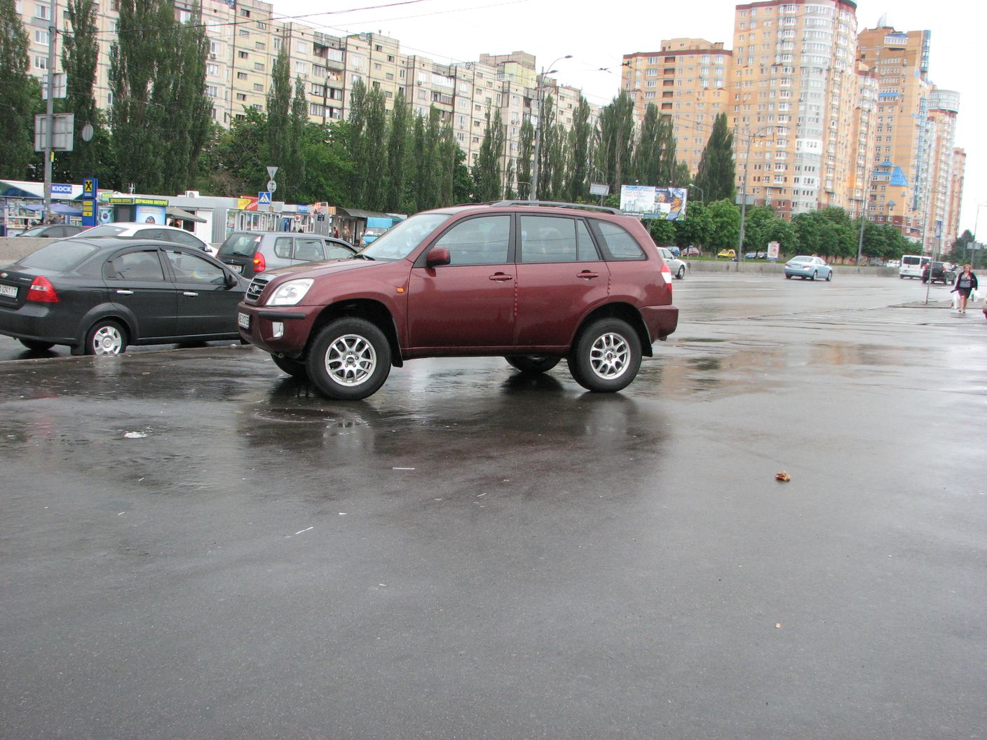

    Сделал нормальные фото днем. В общем катался сегодня на Бровары, и по трассе, и по грунтовке, и по лесу. Все нормально. Есть еще маленькие нюансики - передок можно бы на пару см ниже потому что при включении дурака на бездорожье всетаки длины аморта не хватает. Но при гражанской езде я за 2 дня на это ни разу не нарвался. Но пружины немного присядут и тогда точно будет ОК; также завтра сделаю развал. Вибрация есть на 40-60 км/час. Опять таки решиться приседанием пружин и притиранием шруса. В идеале конечно же удлинить шток аморта на 3-4 см. Но как говорится лучшее - врах хорошего. На скоростях в норме. Незнаю, нареканий по клиренсу больше нет. Управляемость на трассе нормальная и это не удивительно. Прады ведь еще выше и тоже летать умеют. Я и не мечтал что моя тига когдато дорастет до такого уровня. Резине отдельный респектище - нехватает слов чтоб описать насколько класно она влилась в общий скоуп проделаной работы. Я полностью доволен и оставляю этот вариант как он есть. К машине привык и воспринимаю ее уже как так и нужно.
    И пусть "кто-то" скажет что машина плохо смотрится и подобный "колхоз" не для нее :D

    Молодец. На счет фото: Попробуй подловить штатный тигго и сфоткай их вместе для сравнения =)
    а то на первых фотках у тебя стоит на поребрике, а рядом только седан....

    Хочу рядом с стоковой тигой сфоткаться, никак не поймаю. Но чтоб представиить, можете взять свою тигу и "примерить" к ней "30 см под защитой и 35 под порогом" :-D Ну и диаметр колеса больше на 4,8 см.
    Для сравнения могу выолжить свою старую фотку где машине 2 мес отроду и пробег окго 4 тыс. Это на колесах 235/60, а те фото что выше - 235/70
