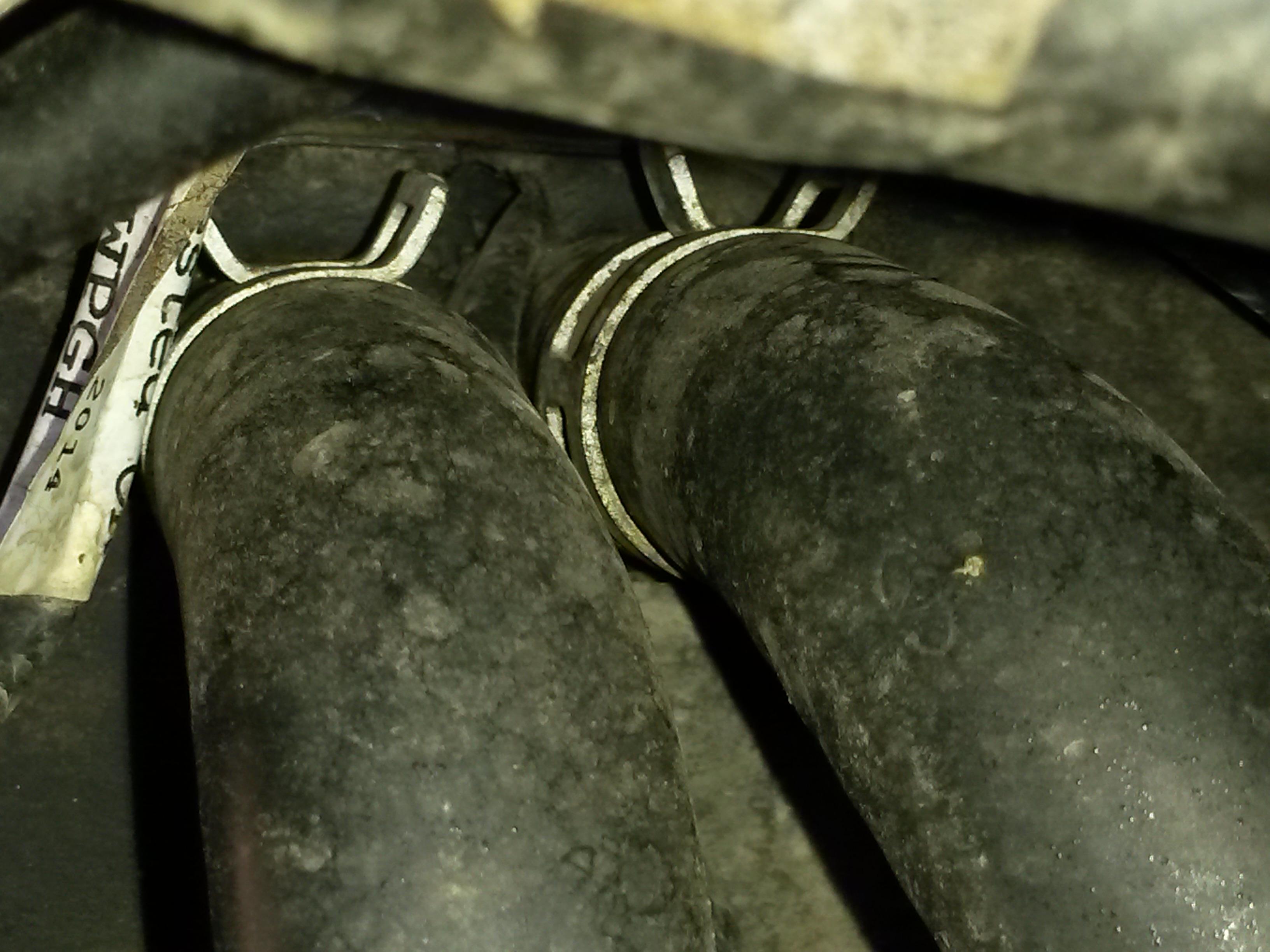

Ну и последний нюанс для таких как я - у кого "рация на бронепоезде"!Как должны ПРАВИЛЬНО стоять патрубки на печке,вход и выход,желательно с фото.Потому как у меня на FL по гарантийному случаю вырвало патрубок с бальшога радиатора,и мне меняли ОЖ по гарантии.Печка раскочегаривается медленно - наулице +10,в -10 хотелось бы быстрее :-) .Спасибо заранее :-)

black jack написав:
Ну и последний нюанс для таких как я - у кого "рация на бронепоезде"!Как должны ПРАВИЛЬНО стоять патрубки на печке,вход и выход,желательно с фото.Печка раскочегаривается медленно - на улице +10,в -10 хотелось бы быстрее :-) .Спасибо заранее :-)
Ну, выложите фотки, хоть кто то. плииииззз!!!!!!!!!!! :sad:

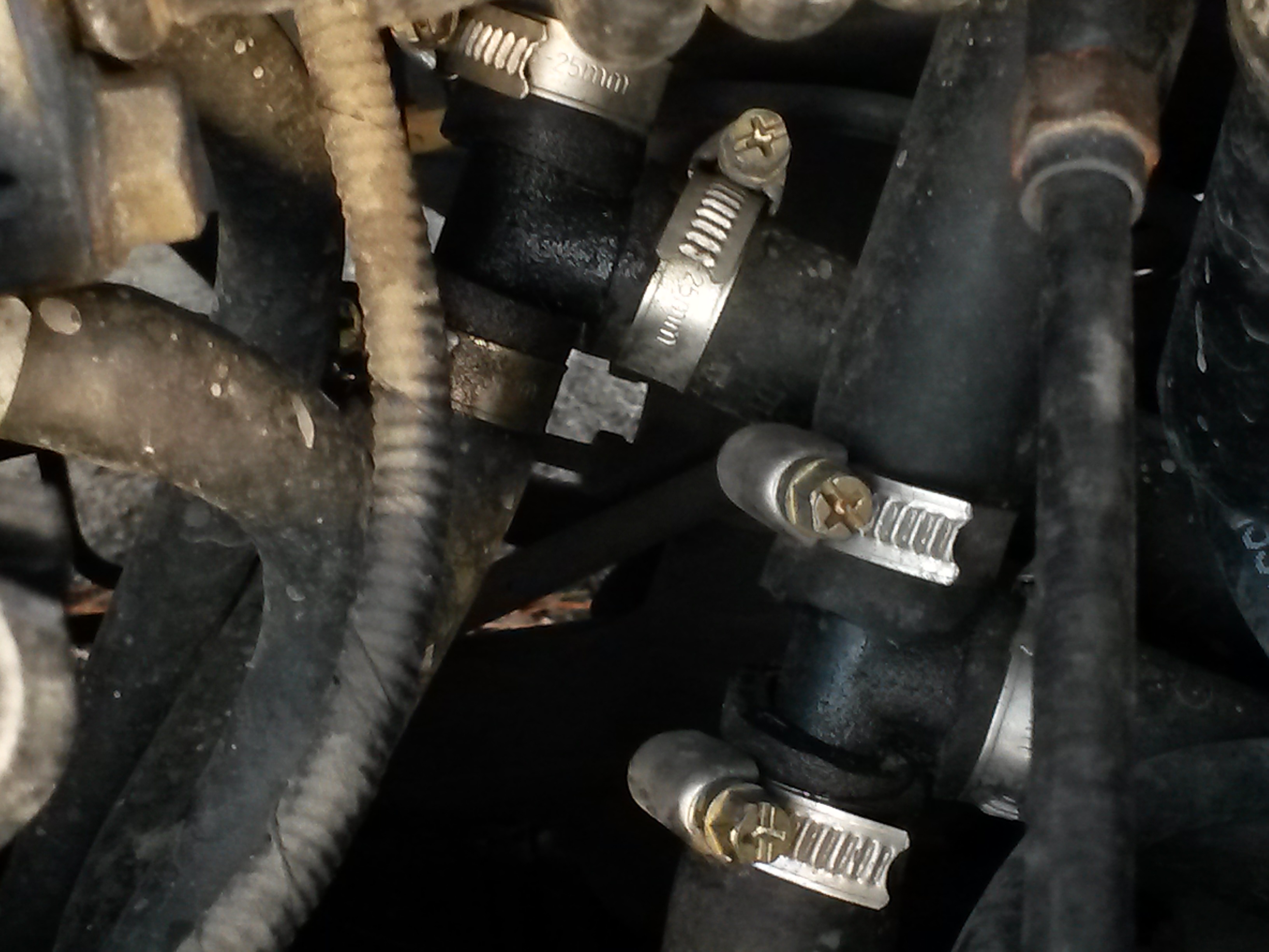

Автомобиль: Tiggo 2.0, ГБО
Повідомлення Re: Печка в Тигго
Выкладывал фото 8 ноября 14-го года в теме "Система охлаждения" - с установленным доп. насосом. Описание там же.

Просил же, фотки скинуть.
У меня тоже стоят тройники на газ.
Но, дело не в этом---- какой вход низ, а какой верх --- если входы стоят горизонтально ?????????????7 :o :o :o :o :o
И если судить по трубке от термостата (горячий вход в печку), то это левая трубка. Так у меня, а как у народа ?????????7
Так же...
А в чем вопрос, у тебя?
По теипературе, я так и не могу сказать какой вход а какой выход...
