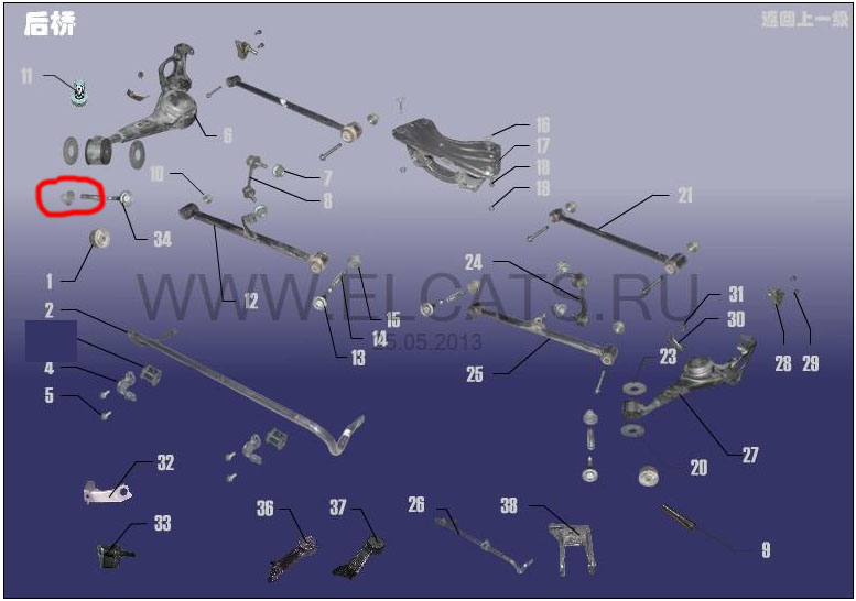

Повідомлення Re: Сайлентблок левого продольного заднего рычага
Доброго времени. Подскажите, при замене сайлентблока (№1 на фото) меняется и болт (№34) Гайка и втулка (выделены на картинке красным) имеют какие-то артикулы?? Как их найти? Спасибо
