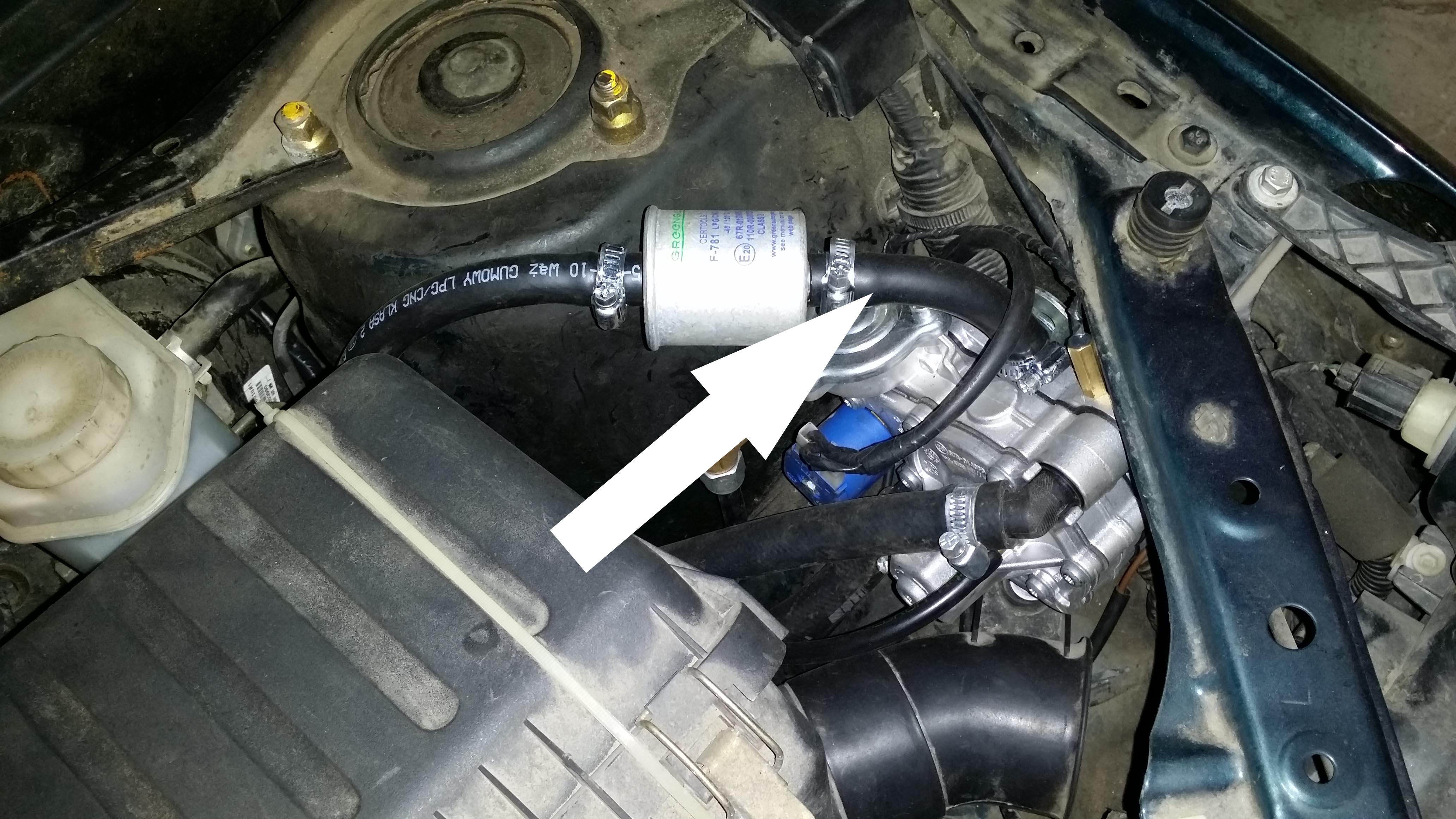

Всем привет!
Почти год назад поставил гбо, (Стаг 200 идти быстро, Аляска, Валтеки), доволен был как слон до сегодняшних дней.
Недавеча машина начала скверно попахивать в районе редуктора, у меня паника!
Установщик морозится, хотя содрал он с меня тогда не хило и мог бы сейчас хотя- бы посоветовать что делать вместо того, чтобы рассказывать как устроено гбо (подозревает, что дело пахнет керосином) ну да фиг с ним... уже давно зарекался к машине никого не подпускать. Надеюсь, что разберусь с вашей помощью.
Что сделано: промылил все соединения, и не раз.
На холодной машине, с утра, (проветрив в очередной раз гараж) снимаю шланг между редуктором и фильтром (указан стрелкой), прикладываю ухо к патрубку и слышу как в редукторе тихонечко "шкварчит", типа как лопаются пузырьки мыльной пены. Похоже ли это на то, что в редуктор поступает потихоньку сжиженный газ, не держит клапан на редукторе?
Суб липня 23, 2016 21:20
Повідомлень: 1799
Автомобиль: Tiggo 2.0 ГБО
Повідомлення Re: ГБО на Tiggo
я не спец, но немного понимая в природе этой системы, могу предположить, что это не факт пропускания клапана.
Тут, уже нужно смотреть _ сколько времени оно може так шкварчать?
Система, после закрытия клапана " в нормале", остается под давлением.... И то что какое то время будет травить - нормально!
При снятии балона, на медленном режиме, минут 10-15- шипит... А редуктор, то вообще - может растянуть на пару дней, тоже - факт...

Пока полный ступор: погода стала прохладнее и запах не так сильно чувствуется, в основном сразу после поездки, за ночь всё проходит. Когда на улице жара, запах газа присутствует постоянно

ну так - мыльный раствор в руки и кисточкой всю систему! Искать пузырьки!
Расход газа не увеличился?
и в качестве информации - блокирующих (или как правильно?) клапана, должно быть - 2 шт. 1- балон, 2- редуктор.

Да, буду ещё мылить. По расходу не могу сказать, сейчас мало езжу. Воняет давненько, тогда ещё расход не пугал, было 10-11л.
На счёт клапана на баллоне: к нему должны идти провода? У меня к баллону идёт только два провода к датчику уровня.

Клапан на баллоне может отсутствовать, это зависит от комплектации. Шипеть в редукторе может из-за перехода пропана из жидкого состояния в газообразное, на улице то жара такая!
А теперь по запаху. Пропан запаха не имеет. Едкий запах от одоранта. Если ставились шланги бензиновые, а не газовые, то они впитывают одорант и потом жутко воняют. У себя пришлось менять несколько лет назад.

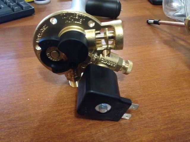

Всем привет! Что бы поменять фильтр в редукторе ( Томасетто Аляска), надо перекрывать газ на балоне? Меняли "бочонок" (тот что к рампе) на СТО, так не перекрывали, чуть стравили газ и поменяли (машина не работала).Когда сказали цену за работу ... 150 грн!!!, за 5 мин и открутить-закрутить 2 хомута!!! За замену в редукторе хотят 250!!!, там же делать нечего!!!, встал вопрос надо ли перекрывать газ, клапан выпускной, так скажем, находится после фильтра, или до него?
П'ят липня 29, 2016 12:08
Повідомлень: 1799
клапан на балоне есть?
если - да, то когда на него не подается питание (зажигание выкл.) он - закрыт!
Прошипит пока с трубок выйдет и все...
Я, снимал балон, то навсяк-случай, клему отключил... (от греха подальше)
Чего и вам советую!
Скоро фильтра менять, то буду сам... ничего страшного там нет.
П'ят липня 29, 2016 15:27
З нами з: Сер травня 08, 2013 15:58
Повідомлень: 105
Хороший вопрос, погуглил картинки, наверное есть, "беда" там всякая под пластиковой крышкой на баллоне, это оно?
П'ят липня 29, 2016 15:37
Повідомлень: 2063
Звідки: Кровопивцево
Автомобиль: BYD S6 2.0 (ГБО)
Клубная карта №: 200
Приблизительно вот такая "байда" (катушка) с двумя выводами на переднем плане:
П'ят липня 29, 2016 16:22
Повідомлень: 105
Спасибо, знач есть)))
П'ят липня 29, 2016 16:35
З нами з: Вів вересня 06, 2011 16:51
Повідомлень: 22
senjn написав:
у меня катушки нет :(
...для общего развития: а куда она подключается (имею в виду провода питания)? К клапану на редукторе?
П'ят липня 29, 2016 23:14
Повідомлень: 1799
senjn а что регулируется "крутилкой" на этом клапане?
Я решил, что это ручной кран (откр.-закрыто)... Верно?
