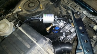

Если менять фильтр газообразной фазы (между редуктором и форсунками), то можно и не перекрывать газ на баллоне так как закрыт клапан на самом редукторе (вон та синяя штуковина)
Вложение:
20150815_222530.jpg [ 2.91 МБ | Просмотров: 2290 ]
Если менять фильтр жидкой фазы на редукторе, то перекрыть на баллоне надо.
