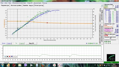

Подскажите достаточно совместить карты точками или что делать дальше. Это стаг - 4+, на тигго 2.0, редуктор аляска, форсунки барракуда, диаметр жиклеров 2.5 мм.
А да и почему бывает карты расходятся

Про расхождение карт вопрос немного не правильно поставлен. Почему они расходятся не сейчас, а при движении кривая газа может от той которая сейчас представлена уходить выше или ниже бензиновой карты

Я не пользуюсь программой Стаг, а потому помочь не смогу... По идее, кривые бензина и газа должны как можно точнее совпадать, но может есть нюансы.

У Стага4+ набор данных для карт идет ВСЕГДА
И корректируются кривые то же всегда
Поскольку езда обычно на газу - изменение газовой карты заметнее.
Кроме коррекций, которые видны (по температуре, давлению, оборотам) есть коррекции, которые не показаны
И, по факту, когда вводишь свою коррекцию по, например, температуре газа, то фактически изменяешь коэффициент коррекции по температуре газа исходный. А его величина не известна.
