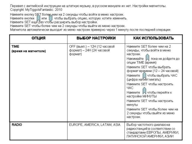

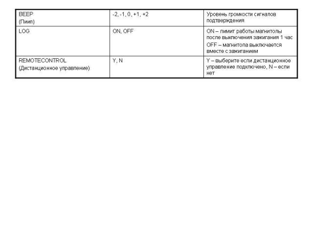

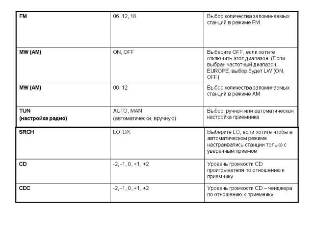

Настройки магнитолы.

Ну и какой из этих параметров влияет на запоминание последнего проигрываемого трека на флешке? Я эти настройки и так наитивно расшифровал, кроме LOG.

Повідомлення Re: Штатная магнитола и usb
В.Од. написав:
у меня сначала запоминала трек на флешке. При этом был включён в настройках режим, при котором магнитола работала только при включённом зажигании. Потом изменил настройки, чтоб можно было включать независимо от зажигания - и, вроде как после этого треки запоминать перестала. это " по памяти", т.к., давно было. Но, вроде, так. Флешкой редко очень пользуюсь, потому экспериментов не проводил. Но то, что сначала помнила треки, а после нет - точно.
Судя по этому сообщению, LOG.

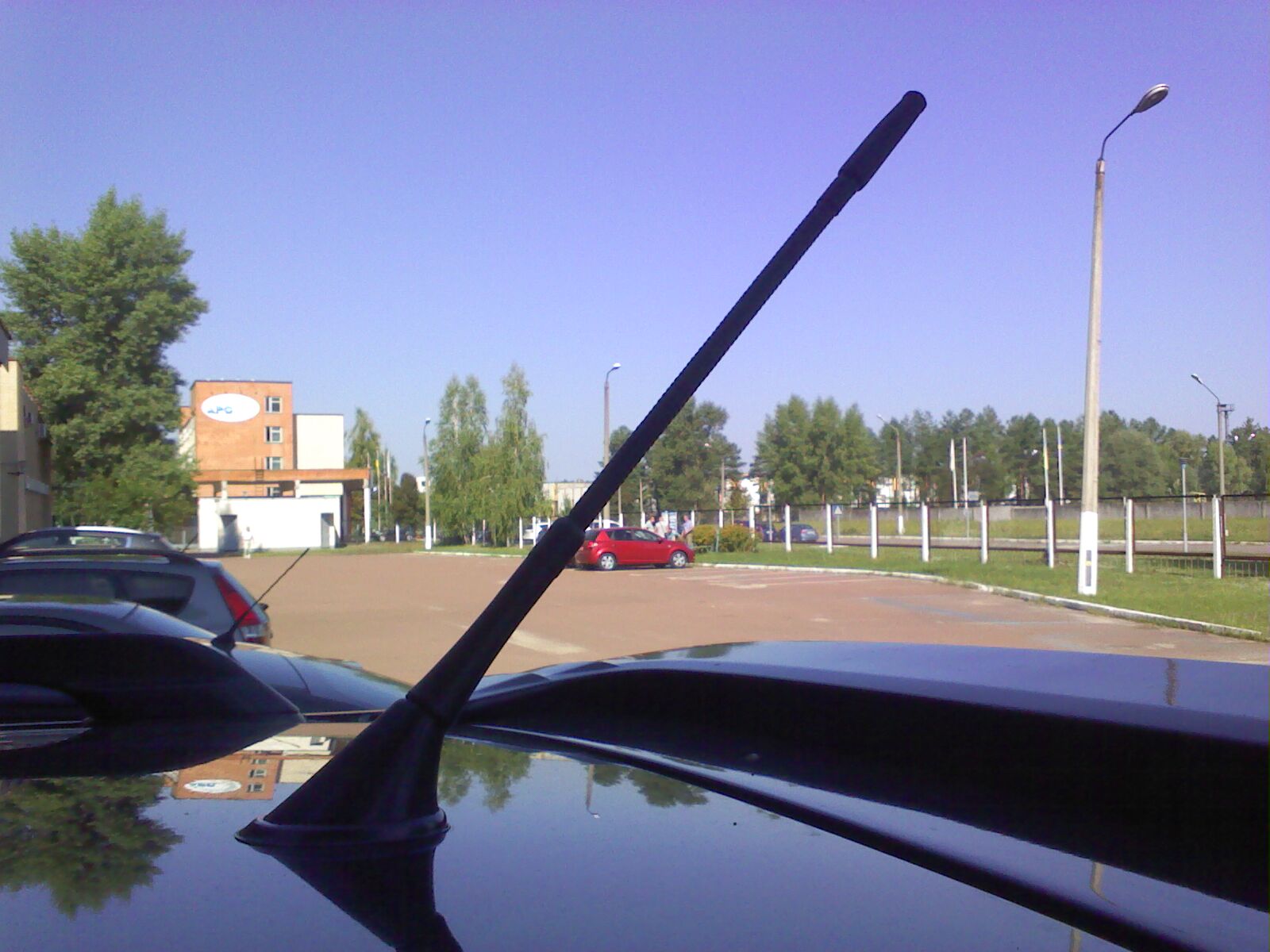

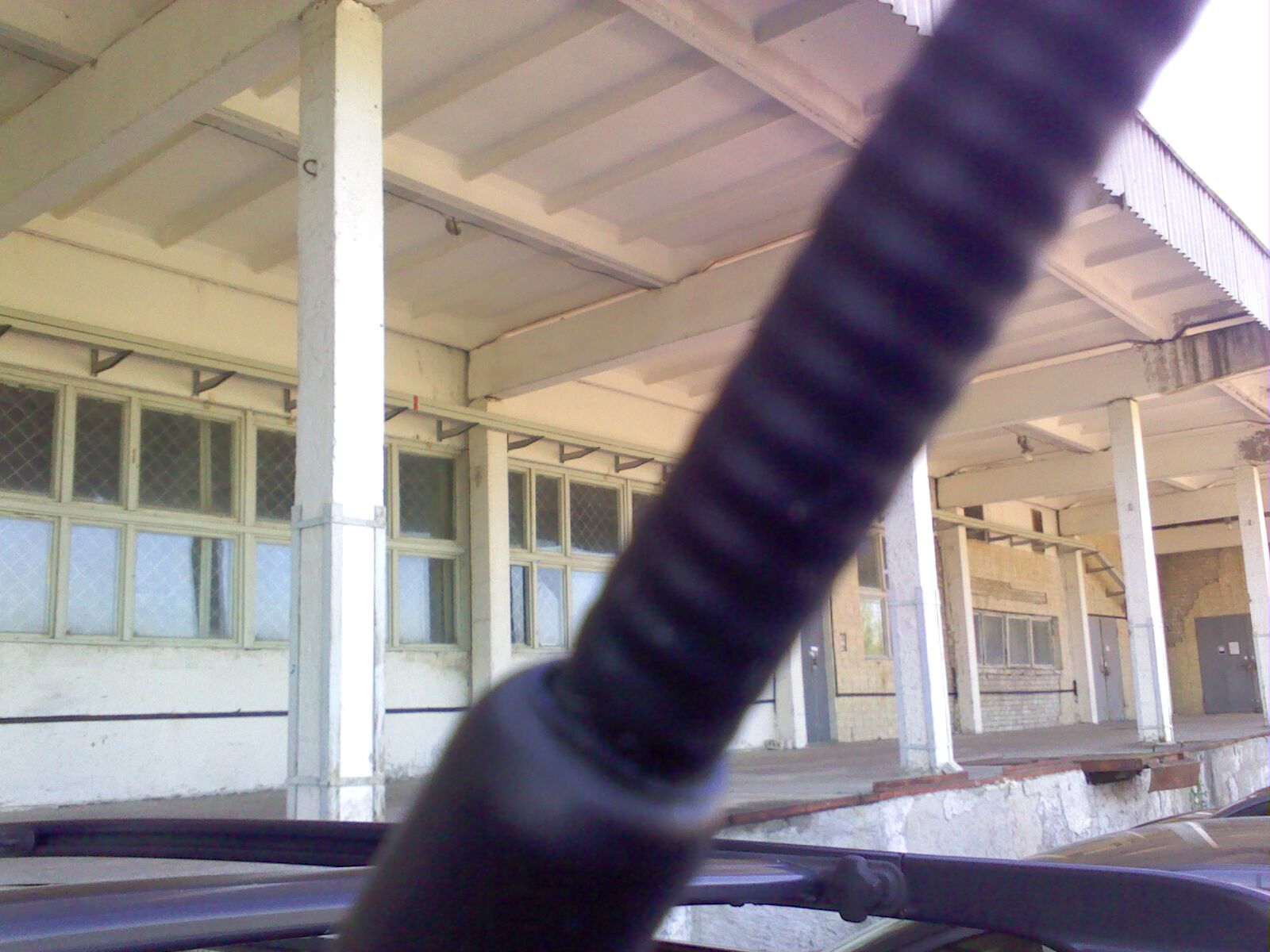

Подтверждаю! Недавно разобрал антенну - перестало вообще ловить. Внутри усилок весь окислился, начал разбирать дальше, кабель на входе отгнил, разрезал сам штырь по длине - там тоненький проводок тоже отгнил. Все выкинул, кроме усилка, его весь отчистил, проверил пайку, дорожки - целое, припаял новый кабель на выход (поставил дополнительно конектор на простое соединение от телевизионного кабеля), штырь укоротил, на него плотно намотал одножильный провод 0,5 квадрата в изоляции (вычитал на Российском форуме), припаял к входу усилка и все в нутри залил лаком с баллончика. Резинки вернул на место, сделал из резинки наконечник и все феном закатал в термоусадку разного диаметра. Все! теперь опять пашет без проблем. И прием нормальный. Стала толстенькая и короткая.
Фото, как-то так.
