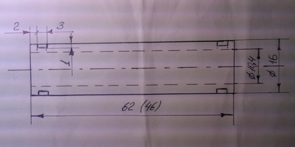

Чертеж делал на скорую руку, поэтому так
Суб травня 14, 2011 21:59 ICQ
Повідомлень: 1799
Автомобиль: Tiggo 2.0 ГБО
Повідомлення Re: Задний супорт.
Olegalex написав:
Вот, спасибо! Подсобил.
Единственно, уточни: размеры длинны, в скобках- это короткий а без- это длинный. Я правильно понял?
ну и конечно же- это только задние?
еще раз - спасибо!

Фаска нужна обязателно. При монтаже проследить, чтобы резинка из паза не вытолкнулась. (У меня такой деффект с завода. При смене зимних колес обнаружил подклинившую направляющую).

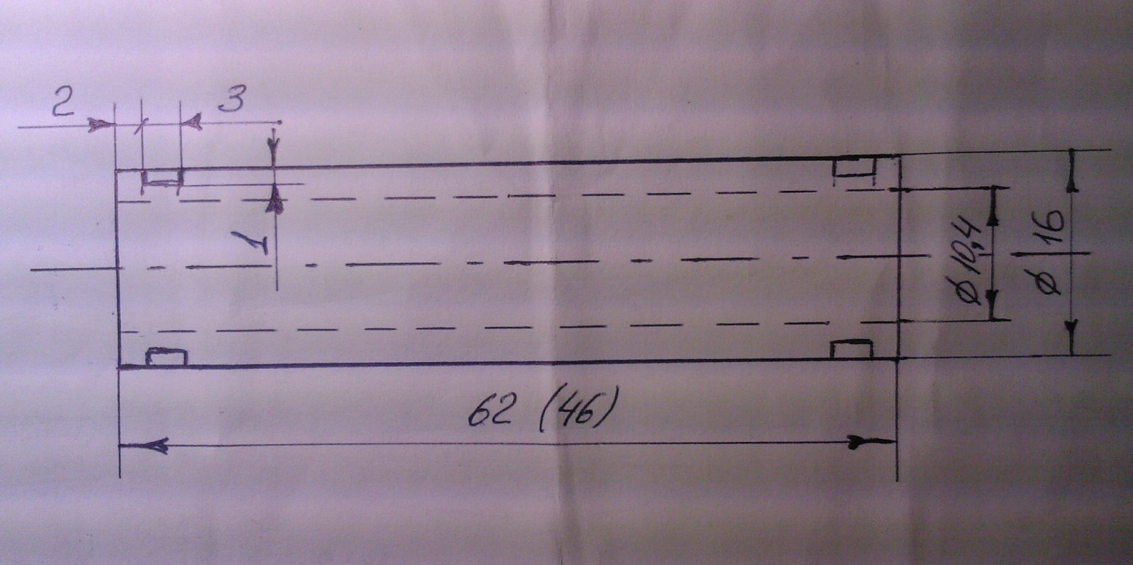

может коому пригодится, пущай лежит:
чертежи направляющих - Задний супорт
потом промеряю и добавлю передний!
