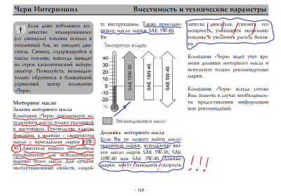

Не буду мериться знаниями и дальше спорить ни о чем, да и тема вообще не об этом.
WASD, согласен с Вами, вообще полная ерунда с маслом получается - про те данные из мануала тоже в курсе, но при указании на них дилеру Чери, который как бы обязан выполнять те предписания, а не лить тупо 5W30/40 при плановых ТО, так там впервые это увидели (и по глазам и по словам было ясно)...
Вот и идут споры про Мобил-1 и Манол, а суть в реалиях совсем в ином.
