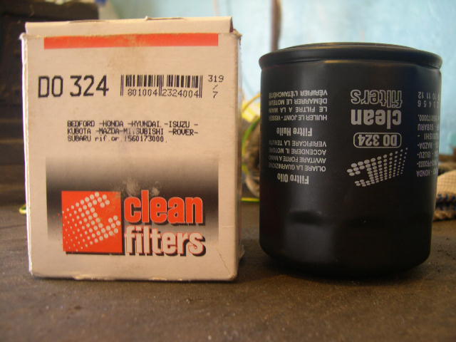

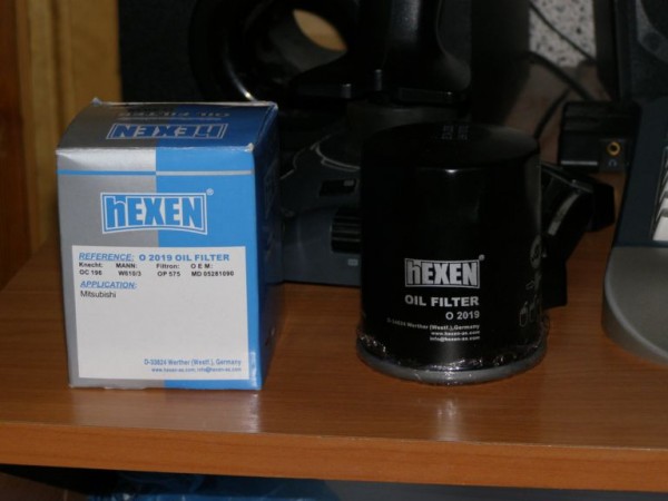

urus написав:
У тебя фильтр толстый, а на монм 2.0 он тоненький (с элары)... как на фото. и толстый родной тигговский - не помещается (сравнивал оба).
