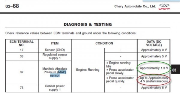

Господа! Еще раз подчеркиваю – я хочу разобраться с проблемой! Если кто-то хочет доказать свою правоту любой ценой, то я в такой «дискуссии» участия принимать не буду.
Проблема калибровки показаний МАР сенсоров не нова. Есть даже сайты, например:
http://www.innovatemotorsports.com/foru ... -5712.html
Там есть в частности, информация «It looks as if the end of the linear region occurs at 14.7KPa, and 0.3V. In my measurements the end of the linear region was 15.3KPa and 0.25V.» Это 2007 год!
Я прикинул и получилось, что 1.3В для такого датчика соответствует примерно 25-28 кПа.
Поэтому могу утверждать лишь следующее:
1. Существуют разные МАР сенсоры.
2. Прежде, чем верить показаниям конкретной программы нужно знать, под какой именно сенсор она откалибрована или проверить это экспериментально с помощью прямых измерений.
А пугать меня скриншотами или громкими названиями разработчиков ПО не нужно!.

Так я же Вам уже говорил, что "ближайший родственник" Тигго с мотором Митсубиши это Митсубиши Лансер! А не Лачетти или Авео! Вы с этим согласны?
Для Лансера нормальное давление 29кПа! У меня БК показывает именно это давление при напряжении 1.3В. Что тут неправильного?
2.
Salvator написав:
Все делает прошивка внутри ЭБУ, а в диагностику выдает только готовые данные на которые она опиралась при управлении двигателем. Программа всего лишь переводит эти данные с языка машинных кодов на язык понятный нам.
Я это понимаю несколько иначе. Эбу знает не давление, а величину напряжения на ДАД и исходя из ее значения рассчитывает время впрыска...
Эту же величину (а не давление!) только в цифровом виде он и передает диагностической программе. А уже эта программа в зависимости от своей калибровке (по Вашей формуле, заложенной в нее) отображает информацию о величине давления. Конкретные коэффициенты в формуле определяются калибровкой. И эти коэфиициенты разные для разной калибровки (разных датчиков). Соответственно калибровка программы должна выполняться под конкретный вид датчика. А к ЭБУ это не имеет никакого отношения. Прошивка ЭБУ откалибрована на заводе под конкретный датчик и к результатам программы отношения не имеет.
Если я не прав, то в чем конкретно?

Какая-то у нас странная получается дискуссия. Я задаю вполне конкретные вопросы, а Вы в лучшем случае отвечаете на часть из них или вообще на другие... Поэтому повторю:
1.
Dmitry.O. написав:
Так я же Вам уже говорил, что "ближайший родственник" Тигго с мотором Митсубиши это Митсубиши Лансер! А не Лачетти или Авео! Вы с этим согласны?Для Лансера нормальное давление 29кПа! У меня БК показывает именно это давление при напряжении 1.3В (нормальное напряжение из мануала произвоителя). Что тут неправильного?
А вот Тиггодиаг показала 35кПа!? У Вас, как у автора программы это не вызывает вопросов?
2. А показания в 69.5 град С при только прогретом моторе... да еще при +5 град С на улице? У меня такое показывал БК только в пробке в Ялте ... при +42 град С! Но тогда вентилятор работал на полную, а тут даже не включился!? А БК тут показал 31 град С! Это у Вас не вызывает вопросов? Понимаю, что опять будет молчание в ответ...
3.
Salvator написав:
Формулы должны быть именно такими какими их имел ввиду создатель ЭБУ. И именно под них выходные данные готовились. Даже если сменились датчики, то в новой прошивке, ЭБУ подготовит данные под прежние формулы.
Никак не возьму в толк, или Вы, как говорит Алекс, "прикалываетесь" (тогда это не смешно), или действительно, не хотите понять (тогда это уже совсем грустно)...
А откуда, по Вашему, ЭБУ узнает, что сменился ДТВВ? Или ДАД? Ведь ДТВВ это всего лишь терморезистор!!! Как ЭБУ узнает о том, что у него уже другая характеристика?
Детально по поводу ОБД 2 сможем завтра поговорить, но сначала хотелось бы получить ответы на эти три вопроса!

Олег, обижаться не нужно. Мы все признательны Вам за эту программу. И, поскольку программа бесплатная, то вносить в нее изменения или нет – решать Вам. Но утверждать при этом, что она работает абсолютно правильно – не позволено даже автору!
Чтобы не рассуждать долго предлагаю ответить на два вопроса:
1.
Salvator написав:
…Intake manifold absolute pressure 0 255 kPa (absolute) A
Выдал ЭБУ 35 значит 35 и никаких поправочных коэфициентов.
Т.е., если ЭБУ выдал 100, то это означает, что давление 100 кПа и «никаких поправочных коэффициентов» не нужно? Так?!
2. Зачем же тогда автор предусмотрел в интерфейсе программы функцию корректировки показаний ДАД?! … Если .

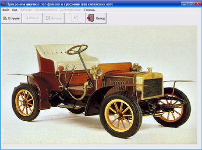

Программа ReadLog,
для чтения сохраненных логов. Версия ReadLog China созданна mol78 по моей просьбе специально для TiggoDiag. За что выражаю ему огромную благодарность. В настройках TiggoDiag ставите галочку возле Лог-файл. Затем после пользования программой TiggoDiag в папке Kadr появляются сохраненные логи, которые теперь можно детально исследовать программой ReadLog China.
RL_china.rar
Хелп файл прилагается.
