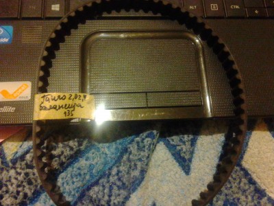

Подскажите , впервые меняю ремень ГРМ, необходимо сразу менять ролики? АТ 2,4 какие ремни нужно покупать( мне продали ремень ГРМ и ремень балансира)? И вопрос к маслу GM 5w30 менять или оставлять?

Прошу прощения за навязчивость по поводу ГРМ , продали вчера вот эти запчасти, понимаю что нужно купить ролики, посмотрел какие , буду искать куплю , но подскажите это все ремни которые мне необходимы для то на 40000 тыс.Задам глупый вопрос , прямо. Что нужно купить кроме того что у меня на фото и подходит ли мне то что продали.

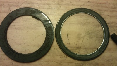

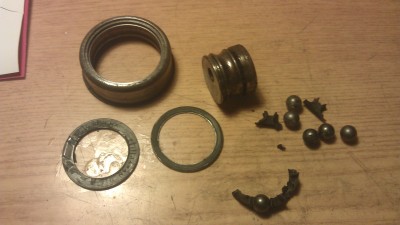

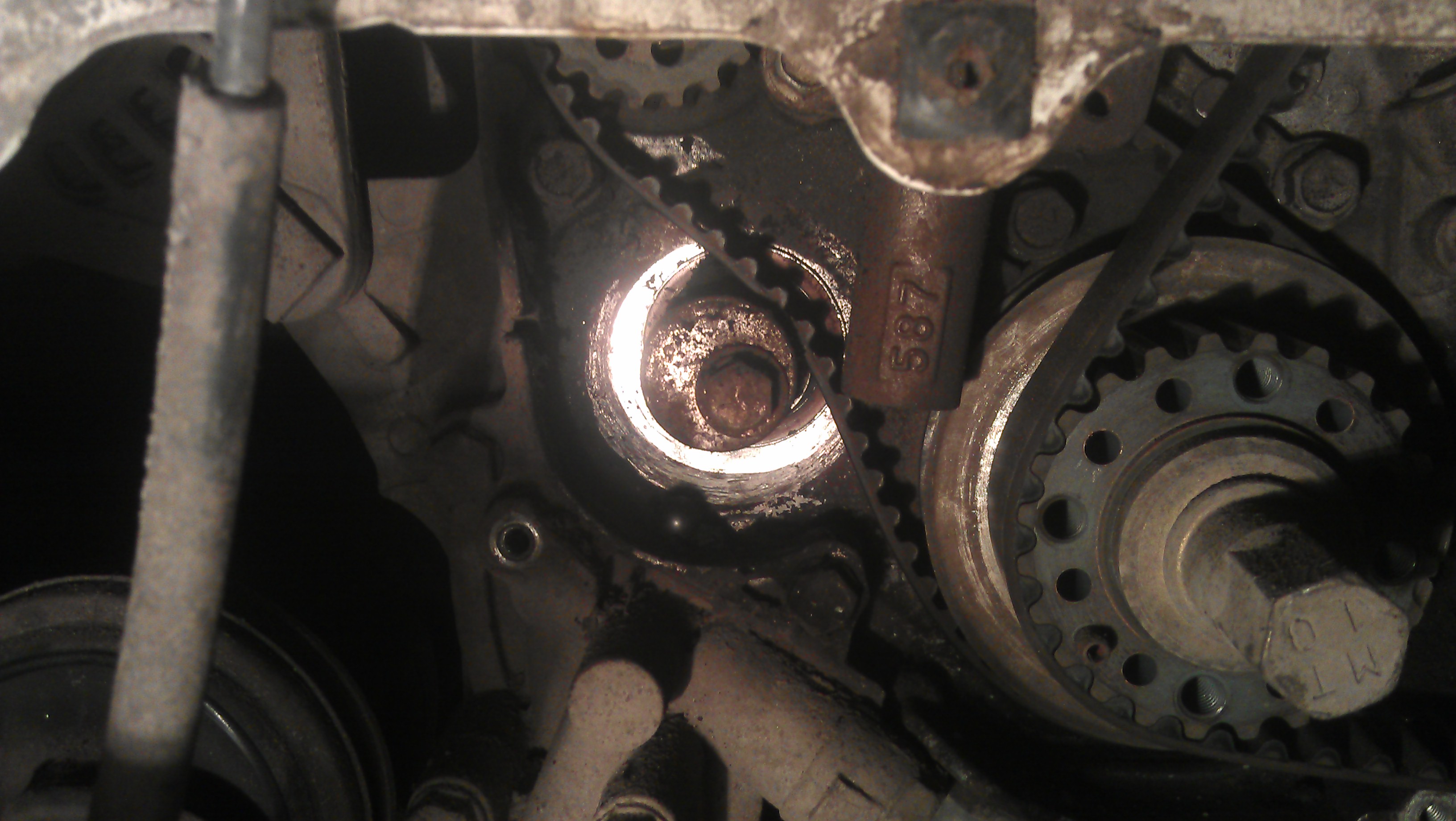

Появился гул с небольшой вибрацией на 2500-3000 оборотов на всех передачах, все осмотрел, вроде ничего нигде не болтается, но так как впереди предстоит далекая поездка, решил поменять ГРМ ну и все остальное, хотя и прошел всего лишь 38 000 км с предыдущей замены. Когда снял нижнюю крышку с ГРМ, оттуда посыпались шарики с подшипника, везет мне на них, это уже второй такой разлет подшипника-натяжителя балансировочного вала :? , предыдущий дал возможность снять видеоролик по замене клапанов на chery tiggo 2.0 :-) . Фото прилагаются.

это называется - "пере-недо-жал" ремень, во время установки...
Пон січня 05, 2015 2:01
Повідомлень: 230
Повідомлення Re: Замена ремней и роликов ГРМ
быстрее всего пере- чем недо-, но все равно ролик виноват ))))
