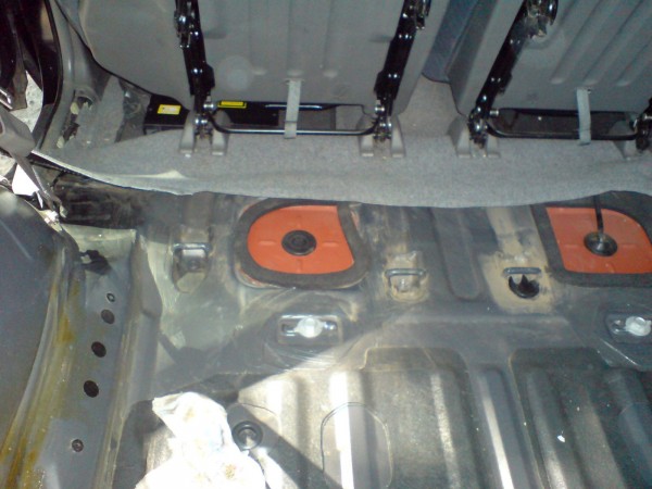

Всем владельцам 2,4 АТ советую обратить внимание на этот лючек, у меня еле держался, пыль и грязь попадала под коврик.

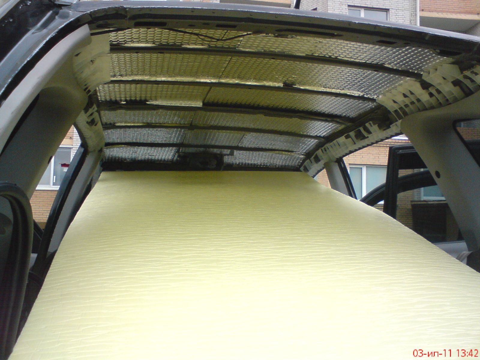

Двери и богажник виброй STP сделаны, решил в выходной потолок замастерить виброй и шумкой 8мм.

Рассмотреть детально не удается, но как мне кажется, ты не очень хорошо укатал вибру. Ее нужно роликом или чем то другим хорошенько впресовать в металл (только чтобы с другой стороны бугорков не было). Иначе может на жаре местами отходить или вообще отвалится.

Уважаемый! Мной сделана не одна машина (себе, безруким друзьям) и в течении 6-и лет ни у кого не отстала (да ее хрен сорвешь, друга стукнули в заднее крыло, сдерал стамеской перед рихтовеой). Просто всегда делал STP, а эта- подарили какой то ШУМОВ, типо новый бренд, в принципе ни чем не отличаеться, кроме этих подушечек, монтируеться так же, посмотрим...
