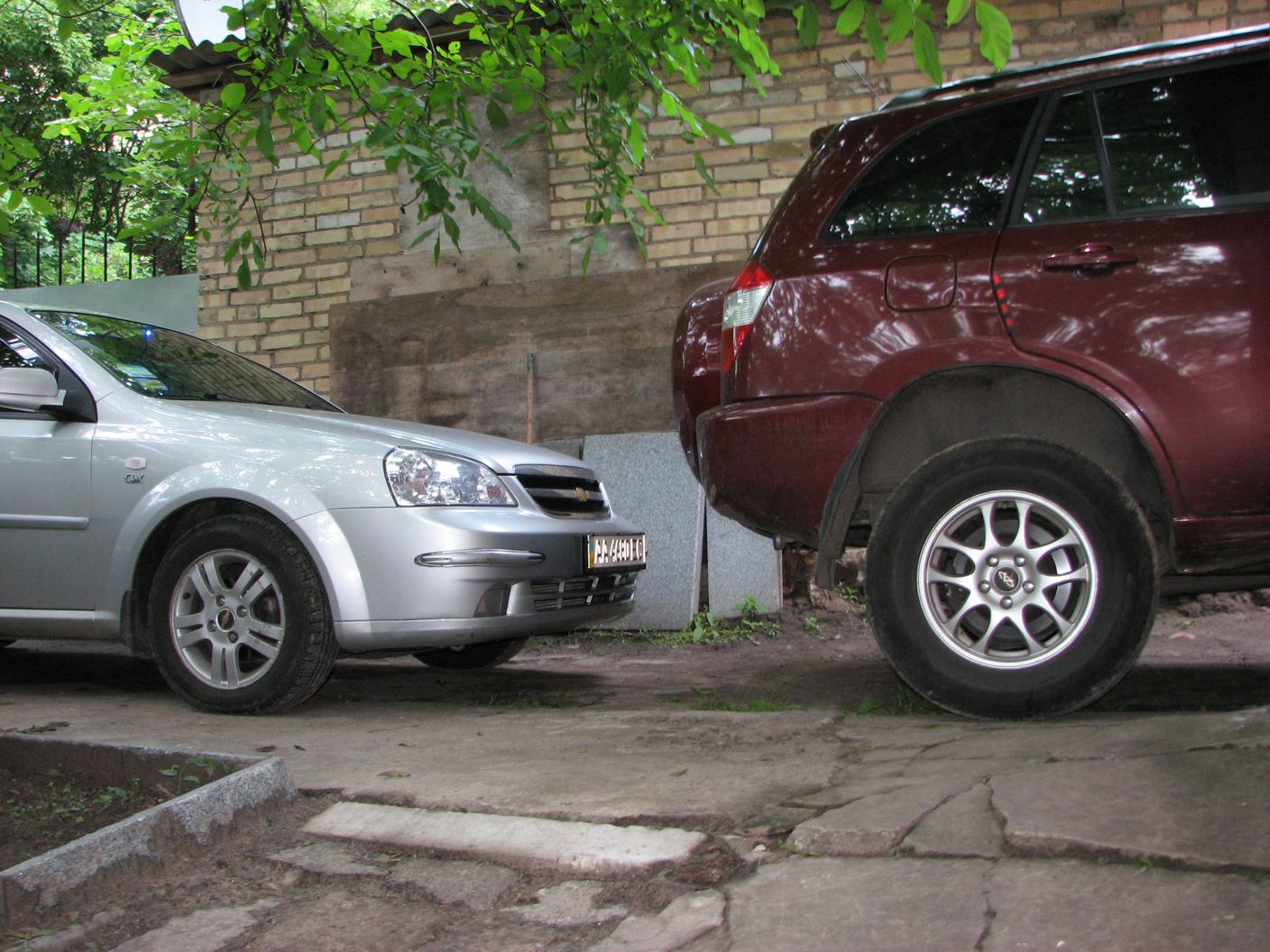

Народ. Ездил сегодня по дегтяревской по трамвайным путям. Ну пробка на всю улицу, что я поделаю, а мне только один квартал нужно было проехать. Шикарно в общем :)
Но руки голове покоя не дают. В общем хочеться мне попробовать пружины потоньше и повыше. А вдруг еще лучше будет?!!! Ну просто хочеться и все. Темболее что заказал уже себе нормальные проставки на перед из какогото а-ля текстолита, ну чтото типа того. Раз уж передок опять разбирать нужно, то почему бы не попробовать другие пружины. я говорю сечас о передке. Потому если ктото хочет себе поднять перед - падайте на хвост, один комплект пружин точно будет у меня лишним. Что почем, описано выше. И дабы не корили меня тут за комерцию (когда захочу комерции - создам отдельную ветку в соответствующем разделе), пишите мне в личку. Но будьте готовы к объему работ, описаному выше. Хотя конечно по протоптаной дорожке ходить куда легче. ;-) Если у кого вопросы есть по комплектации передка - спрашивайте тут.
Но ничего пока не обещаю, т к я еще только зрею на эту очередную авантюру. В идеале я хочу знать какие пружины лучше на 2.0 а какие на 2.4, чтоб знать что у меня ИДЕАЛЬНЫЙ вариант :-D Но я уже на 100% уверен, что они должны быть разные по жесткости.
А наиграюсь - возьмусь за пневму :-D темболее что пневмоподушки для обоих осей тиги я уже подобрал :oops: Пугает только объем работ и отсутствие опыта. Как подумаю сколько там всяких трубок соединять и все это заплетено в клапана, манометрыы, ресиверы.... Ну и опять таки придеться помудрить с передними стойками. Да и задаок просто так не станет...

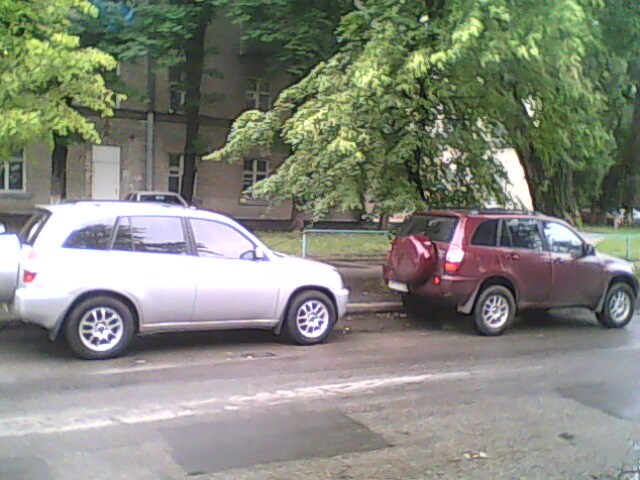

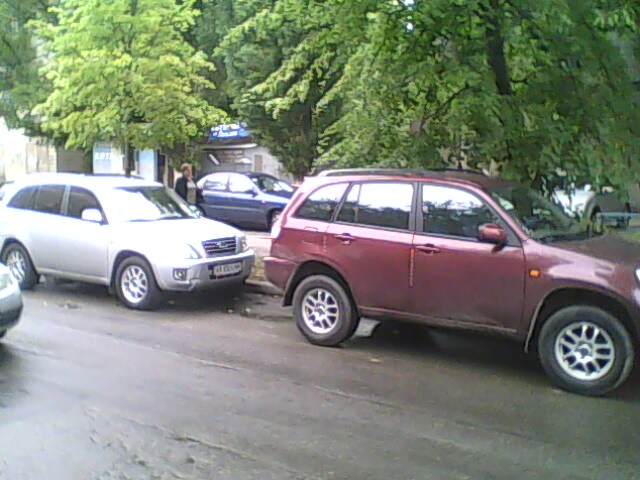

А самое главное что есть результат и очень неплохой. К тому же, как и я и говорил, передок полюбому на какой-то см присядет - небывает такого чтоб новые пружины не проседали ни капли, а задок я сам могу приспустить. Вот тогда то и будет золотая середина. Поэтому ненужно искать способы придраться к этой конструкции. Она при любом оверклокинге, поверьте, однозначно лучше стоковой, я уж молчу про функциональность. И я ж тоже не дурак - понимаю что из Тиги Камаза не получится, потому и не стараюсь получить клиренс в 40 см. Хотя скажу чесно и 30 под защитой не ожидал. И я все чесно рассказываю не для того чтоб дать комуто повод посмеяться с моих ошибок, а для того что объективно высветить процесс. Нюансы есть везде, но я бы мог сказать что мол, я - Бог в подвескостроении, все зашибись и ВООБЩЕ никаких нареканий. Но без компромисов не обойтись. А более тонкие и высокие пружины, тоже могут таить свои минусы, например крены в поворотах. Тут все нужно пробовать, но так или иначе желание сделать ЕЩЕ лучше всегда будет оставаться. И тем не менее, сегодняшняя конфигурация меня, поверьте, ОЧЕНЬ устраивает. Давно я не получал такого удовольствия от езды на своей машине. Наконецто у нас стали ровными дороги :-D
Как я и говорил, другие пружины могу получить уже через неделю -нужно только мое желание, деньги есть :-D Но я не спешу этого делать, т к и сейчас как по мне - просто отлично. Единственное что меня подбивает на это - это любопытство. А совершенствовать подвеску можно до бесконечности. Да, теперь хочеться мощнее аморты. Найду такие- захочется усилить чашки. Усилю, захочеться полиуретановые сайленблоки, потом мощнее стабилизатор, потом мотор, потом захочется распорки и в конце концов другой кузов... А когда все это сделаешь, поймешь что все это фигня и захочется пневму, и опять все с начала. Но могу сказать точно что в стоке я даже не думал о какихто наворотах - там хотелось чтоб машина просто ехала на свои деньги и на свои 16-ые колеса, чего она никак не хотела делать.
Касательно дисков - вопрос вкуса. Мне этот размер резины нравиться однозначно больше стокового на любых дисках. И тут вопрос именно в пропоции резины и диска. Все остальное- это как солить чужую яишницу - комуто нравиться так, комуто эдак.
ПС. Ради интереса могу даже дать комуто прокатиться на выходных в р-не Шулявки :)

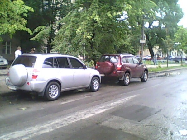

:-D
Моя машина немного на неровности стоит и правая часть выше левой, но всеравно примерно понятно
ПС. Отъездил очередной день. После вчерашнего развала + я специально ставил машину на весь день мордой вниз на сильном склоне чтоб пригрузить пружины, помоему ушло примерно пол сантиметра (если не ошибаюсь), или я просто привык :) Правда под защитой все те же 30 см. Вибрации шрусов уже не замечаю(кажись пропадают). Передок полностью устраивает и мало вериться что нужны более мягкие пружины. Еще месяц пружины будут давать усадку - это и будет идеальный вариант. По проспекту Победы езжу около 80 - машина ведет себя отлично.
Буду еще сдувать колеса с 2.4 до 2.3 - должно стать еще комфортнее.

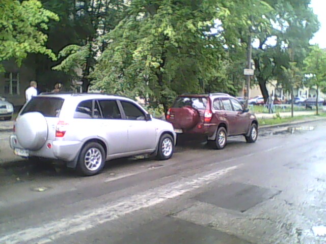

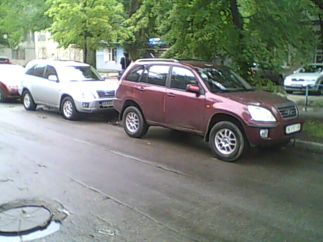

Вот, наконец-то подловил стоковую Тигу. Сори за качество, но делал китайским телефоном ))
Серенькая тига молеже моей на полгода где-то. Точно также моя выглядела до всех этих переделок. Комплектация одинаковая - 4х4. Плюс я не думаю что у него есть сзади балон как у меня. В общем судите сами какая из машин смотрится гармонично. Ну и расскажите мне про то какая моя машина страшная на фонее соседней :)

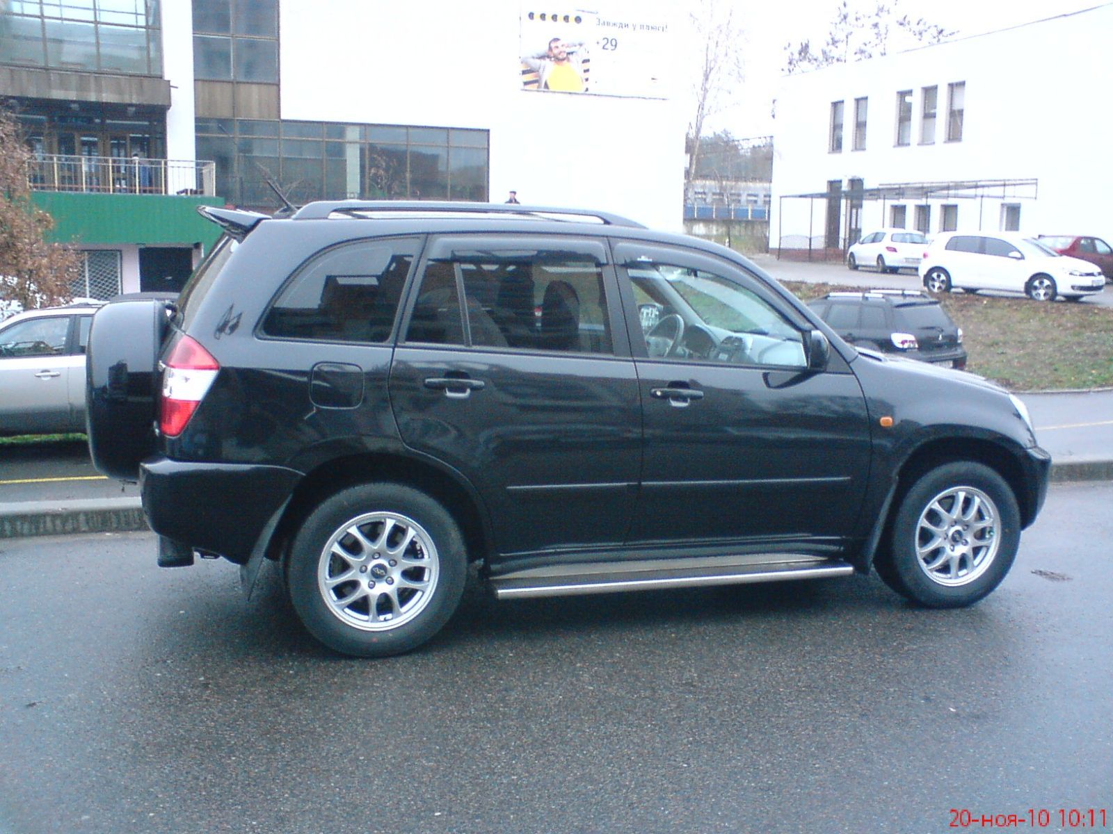

Что-то серенькая совсем просевшая (или груженая). Вот моя 26тыс. пробег, передок без переделки, задок проставки - поднята на 3см приблизно + боллон с газом. Вожу до 400кг. груза на расстояние 1140км (в Крым) постоянно. Характеристики вполне устраивают, даже немного жестковата.

Славутич, в том то и дело что у меня тоже было "немножечко жестковато". Этим то меня подвеска и не устраивала. Только я тебе так скажу - немножечко жестковато - это немножечко пробивает до отбойников. Других вариантов, почему такие мягкие пружины такие жесткие у меня нет. Моя на жестких пружинах сейчас мягче чем стоковая и немножечко жеще(но только на малом ходу) чем сток + резинки. На скорости 40 и выше машина едет мягче чем все мои предыдущие варианты тунинга передка. При этом у меня есть по пути с работы домой парочка контрольных ям, вот по ним я и сужу. Там где раньше бухало, теперь шлепает. На трассе вообще не сравнимо. Сток проглатывал ямы только на скоростях выше сотни. Все что ниже было ужастно, на 60 попасть в яму я просто боялся. Кстати однажды именно так и попал, в резулльтате чего руль стал криво. Потому ездя к родителям в Днепр, после Кременчука есть дорожка.... вот там мне приходилось держать 120 и надеяться что не попадеться яма которую просто перелететь уже неполучится.
Кстати, посмотри на сови отбойники. Задние уже должны быть потрепаными, а передние у меня один лопнул по шву (неспроста наверное). Кстати про задок я умышленно умалчиваю. Все потому что я про него забыл... Его просто не чувствуется - будто его и нет :) Вот там действительно все офигенно работает. Кстати, ели присмотреться, то на моих фото частенько то задок выше, то передок. Все потому что задок очень чувствителен к поверхности и малейшая кучка листьев под задним колесом и подвеска сжимается. Получается такой эфект, что первые 3 см на сжатие проходятся довольно мягко, а вот дальше уже сильное сопротивление подушки + пружины. Поэтому мелкие ямки не заметно, а крупные не пробивают подвеску и "дойдя" до жесткой части, успевают потерять большУю часть энергии на мягкой. Так же и при загрузке - 1-2-3 человека садятся - машина приседает, а потом все - чтоб продавить еще на 1 см, очередной пассажир должен весить чуть ли не как все предыдущие :-D Пневма всеже рулит.
Серенькая на фото машина пустая - даю гарантию 90%, этот чувак гдето рядом работает и я его вижу почти ежедневно. У меня машина была в таком же состоянии. Если тебе кинуть кардан, раздатку и дифф, вытащить проставки, то не на много лучше будет. Хотя тот факт что твои пружины всеже явно мощнее, лишь лишний раз подтверждает китайское качество пружин в стиле повезет/неповезет.
